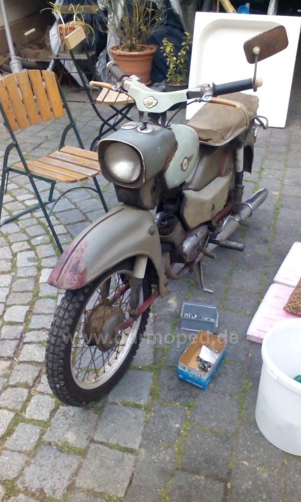

So, weil ich bemerkt habe das viele ihre aktuellen Projekte vorstellen will ich das auch mal machen.
Simson Star Bj. 1968
Geplant ist:
-Pulverbeschichten (wahrscheinlich RAL 7035 und RAL 3001
-allgemein wieder in den Originalzustand zurückversetzen
Mfg Peter

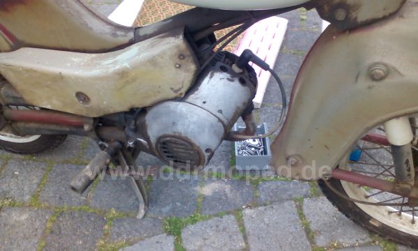

mittlerweile schon zerlegt

PS: Zu dem Star vom ersten Bild, optisch so lassen - nur saubermachen und die Technik überholen.
