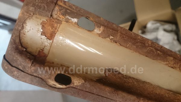

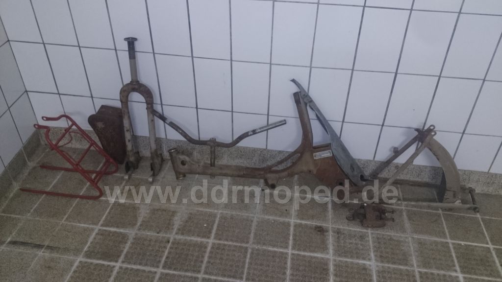

Hallo habe Teile eines sr1 Erstanden
Bj.56 rahmennummer 120xxx
Nun wollt ich mal wissen ob er die Farbe beige hatte oder grau.
Hinten ist das zweiteilige schutzblech und welches brauch ich vorn das ohne ohne mit spritzschutz unten an den Seiten.
Danke schonmal an die Antworten.
Grüße René

Bei 120xxx kommt vorn das "breite" mit den Seitenteilen dran.
Die Farbe auf dem Bild ist beige.
Beim SR1 gab es auch Hechtgrau, dieses war aber eher ein dreckiges Blau.
Mfg Andi

Die Verwechslung zwischen beige und hechtgrau kommt daher, weil irgendwelche Schreiberlinge in schludrigen Veröffentlichungen das irgendwann mal durcheinander gehauen haben. weep.gif

Also muss ich bei mir das beige nehmen und nicht das hechtgrau und vorn das schutzblech was unten rum geht

Beige ist richtig. Es wird auch graubeige genannt.

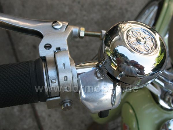

Mir ist nich eingefallen woran ich die sr1 Armaturen erkenne?
Grüße René

QUOTE (Schlegel39 @ 02.05.2016, 23:22)
Moin Rene !
Guck mal;
Grüsse piotr

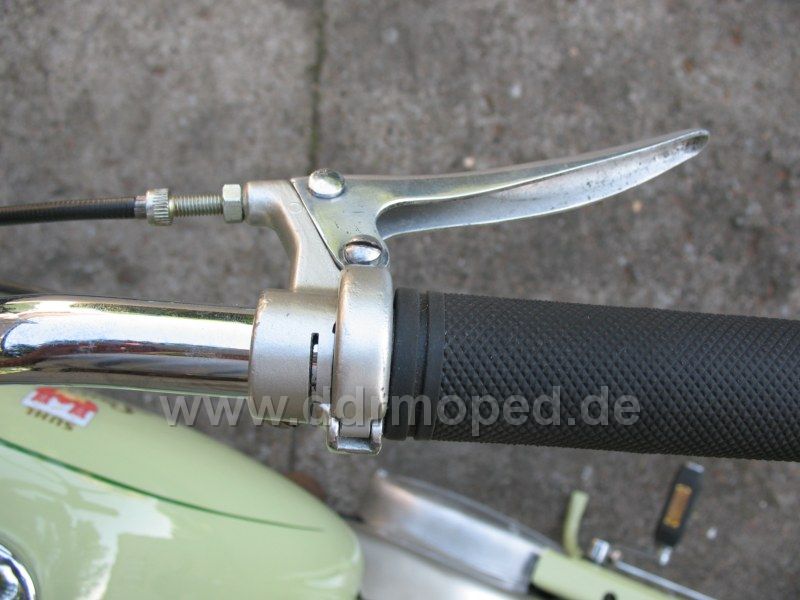

piotr
Geschrieben am: 03.05.2016, 08:30
Beiträge: 1647
Mitgliedsnummer.: 420
Mitglied seit: 01.01.2007
2.
