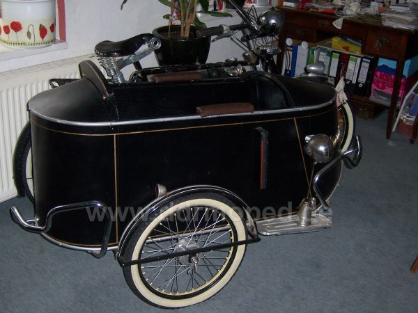

Da mein Seitenwagen seit Jahren im Wohnzimmer steht und meine Freundin das (auch seit Jahren bemängelt), dachte ich mir den evtl mit nem Zentralrohr am KR 50 zu befestigen ( nur für Treffen) Wo kann ich da am KR 50 drangehen?

Ich denke, dass das nicht gerade geringe Gwicht des Seitenwagens zu Rissen im Rahmen führen kann. Ich weiß es aber nicht 100%ig !

Also von der Sache her gibt es da am KR50 nicht viele Möglichkeiten.
Wichtig ist eine 3-Punktbefestigung und die kann nur am Rahmenrohr angreifen.
Das Problem ist aber das in den Panzer an (mindestens) 2 Stellen Durchführungslöcher gemacht werden müssen. sad.gif
Allerdings ist dann auch noch die Frage wie die vorhandenen Befestigungspunkte des Beiwagens passend gemacht werden können.
Es ist bestimmt machbar, wobei von der Stabilität des KR-Rahmens nicht sooo viel erwartet werden sollte. Selbst mit meinem Anhänger gibts da leicht Probleme und wenn jetzt die gesammte Kraft seitlich an den Rahmen greift... hmm.gif
Aber wie heist es immer so schön: "Versuch macht Kluch!" laugh.gif
Mal ne Frage unter uns. Was ist das überhaupt für ein Beiwagen? Noch nie gesehen, oder etwa ein Eigenbau? wink.gif

Ich find s am Fahrrad auch am schönsten... Nur nölt die Olle!
Der Seitenwagen ist ein Eigenbau aus schiffsbauarig verleimten Leisten, mit Sperrholzbeplankung... Boot wiegt ohne Sitz keine 10 Kg!
Wenn ich mal fahren wöllte?!, muss ich immer Rad, Rahmen SW und Boot aus´m dritten runterbuckeln da bin ich KO, bevor ich los bin...
