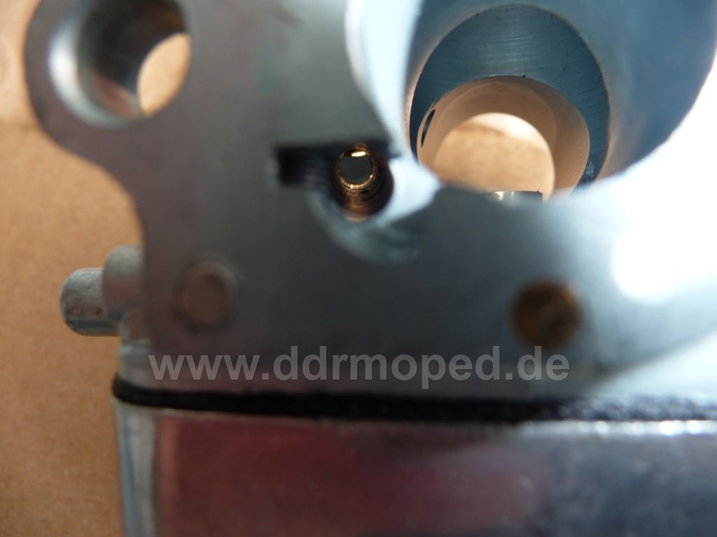

Baue mir gerade eine s51 neu auf. Daher mußte ich mir auch einen neuen Vergaser kaufen.
Baujahrskonform mußte es ein 16n3-4 werden.
Übergangsverhalten ist bescheiden.
Habemir dann die LGS Schraube im flansch angesehen. Die Schraube liegt praktisch neben der Bohrung durch die das Gemisch strömt. Die Schraube ragt also nicht in den Umluftkanal hinein.
Könntet Ihr das mal mit eurem DDR Vergaser kontrollieren ?

Das stimmt so. Ist bei meinen nicht anders.

Habe mittlerweile festgestellt, dass unter der LGS eine Bohrung ist, aus der der Kraftstoff angesaugt wird.
Macht anders keinen Sinn.
Geschrieben am: 24.05.2016, 17:00
Beiträge: 6216
Naja, beide Kanäle enden an der selben Stelle, beim 1er Versager gab es 2 Löscher. Mit einer feinen Holzschraube bekommst du die Plombe raus.
