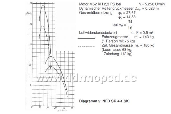

ich habe mich sehr eingehend mit genau Deiner Fragestellung beschäftigt. Mein Spatz Baujahr 1967 hat auch den T-Luftfilter und dazu ursprünglich einen NKJ 134-2 mit 57 er HD. Unterschied zwischen 134-1 und 2 liegt tatsächlich nur in der HD. Beim 134-1 kommt eine 60er rein. Laut technischer Datenblätter zum Spatz mit Simsonmotor (SR 4-1 SK) sollte die Höchstgeschwindigkeit bei 50 km/h liegen. Das hat meiner aber auch nie erreicht. Bei 45 km/h war Schluß. Bis dahin super Bescheleunigung und Steigungsvermögen am Hang. Den Schwimmer im Vergaser habe ich per Glasmethode eingestellt. Bei der Optimierung der weiteren Einstellungen bin ich jetzt bei einer 60er HD gelandet (also entsprechend dem 134-1). Übergangsverhalten und Beschleunigung sind damit optimal. Teillastnadel (04) in der dritten Kerbe von oben betrachtet. Auf der Suche nach den restlichen 5km/h habe ich die unten angehängte Abbildung entdeckt. Aus dem Diagramm geht hervor, dass der SK-Spatz eine Dauergeschwindigkeit von eta 43 km/h hat. Die absolute V-max auf der ebenen STraße mit Rückenwind und leichtem Fahrer mag mal an der 50er Marke kratzen, aber 45 km/h sind eher der Normalfall. Dies berichten auch andere (nicht alle, manche schaffen auch bei Halbgas 60 wink.gif ) SK-Fahrer. Die Soemtron-Spatzen laufen laut Aussage der hier vertretenen Besitzer etwas schneller: 50-55 km/h sind wohl möglich. Der Motor dieser P und K Modelle scheint etwas mehr Spielraum zur Überschreitung der Nenndrehzahl zuzulassen. Dafür sind die Motoren wesentlich träger in der Beschleunigung oder an Steigungen. Beim SK spüre ich z.B. bei Bergabfahrt, dass jenseits der knapp 50 km/h absolut keine Kraftreserve für eine höhere Drehzahl vorhanden ist. Eine 50 km/h Dauergeschwindigkeit erreicht man mit dem SK z.B. durch Verwendung des kurzen 280er SR1/SR2-Krümmers + 660er Topf.
Letztlich ist der Spatz ja eher zum gemütlichen Dahingleiten. Aber ich kann es sehr gut nachvollziehen, dass es einen wurmt wenn die technischen Angaben nicht erreicht werden.
Robertoli
PS: In meinen KBA-Papieren steht übrigens V-max = 50 km/h
