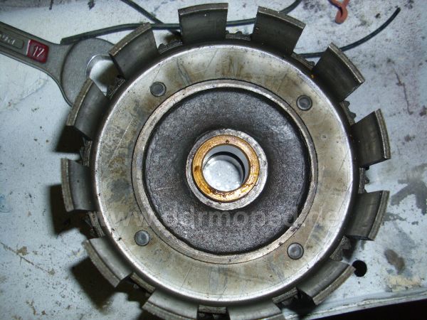

Korb von vorne, die 4 Nieten sollten sichtbar sein

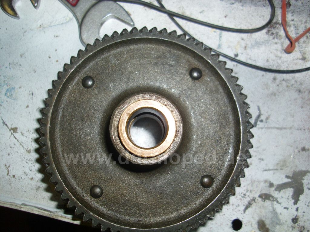

Korb von hinten, die halbrunden sind das:

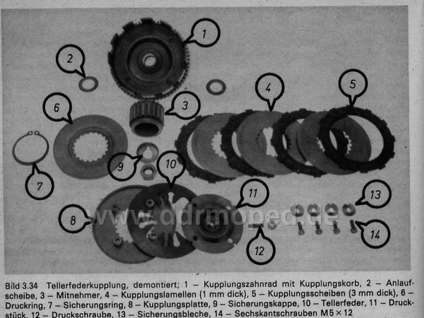

also ich hab mir den Motor nochmal angesehen und festgestellt, dass sich nur die schwarze Scheibe auf den Kupplungsscheiben mitdreht wenn ich die 19er Mutter lösen möchte.
(@docralle auf deinem Bild mit den EInzelteilen ist es die Nummer 10 die sich mitdreht, alles drunter ist fest)

Aha. Naja, die Stahllamellen sind kraftschlüssig mit der Kupplungswelle verbunden. Wenn die Tellerfeder schlapp macht, gibt es keinen Kraftschluß mehr in diesem Verbund. Das Paket läßt sich ja deswegen recht gut demontieren und als kompaktes auswechseln, im Gegensatz zur alten Variante, welche noch die S50 drinne hatte. Wenn sich der Korb drehen läßt, war eben meine Vermutung, das es die 4 Nieten geschossen hat.
