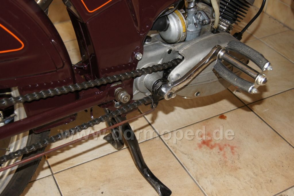

Nachdem mir Jörg aus dem Forum zu den richtigen Konen und Lager verholfen hat, konnte ich endlich meinen SR 2 zusammenbauen und die erste Strecke fahren. Springt sofort an und schaltet sauber. Aktuell habe ich den SR angetreten und das Pedal samt Lager drehte mit durch. Sofort habe ich das Gestänge abgebaut, um zu testen, ob man durch zurück treten, wieder etwas lösen kann. Aber ohne Erfolg. Im Leerlauf lassen sich die Pedale mit der Hand nach vor durchdrehen. Was kann das sein? Ist es die Feder oder die gesamte Pedal-Achse?
