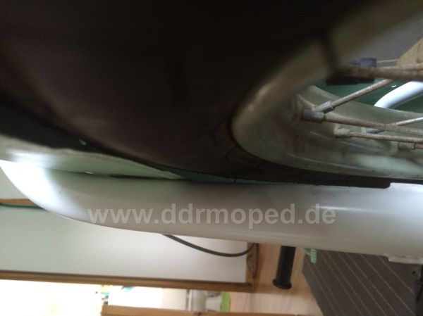

vorab zu mir. Ich heiße Sven, komme aus Niedersachsen und habe meiner Frau einen Spatzen zum Geburtstag geschenkt. Jetzt habe ich die Vorderradgabel incl. der Federung und der Federschwinge getauscht, ein neues Schutzblech montiert undalleswieder zusammengesetzt. Allerdings schleift das Vorderrad jetzt auf der rechten Seite (Bremse) oben am Schutzblech.
Der Abstand zur Gabel beträgt links 25mm rechts 3 mm.
Ich komme einfach nicht hinter den Fehler. Wer hat eine Vermutung woran es liegen kann.

Mach doch bitte mal Bilder von dem Rad .

Hier noch ein Foto.
Auch die Schrauben finde ich sehr nah an der Abdeckung. Aber gucktmal selber.
Sven

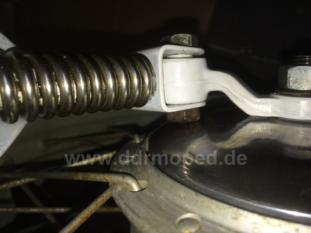

2. Bild

Steht das Rad von vorn gesehen schräg in der Gabel oder im gesamten zu weit rechts, aber gerade ( lotrecht ) ?
Die Achse wird übrigens von der anderen Seite gesteckt. ( hat auf das Rad aber keine Auswirkung )

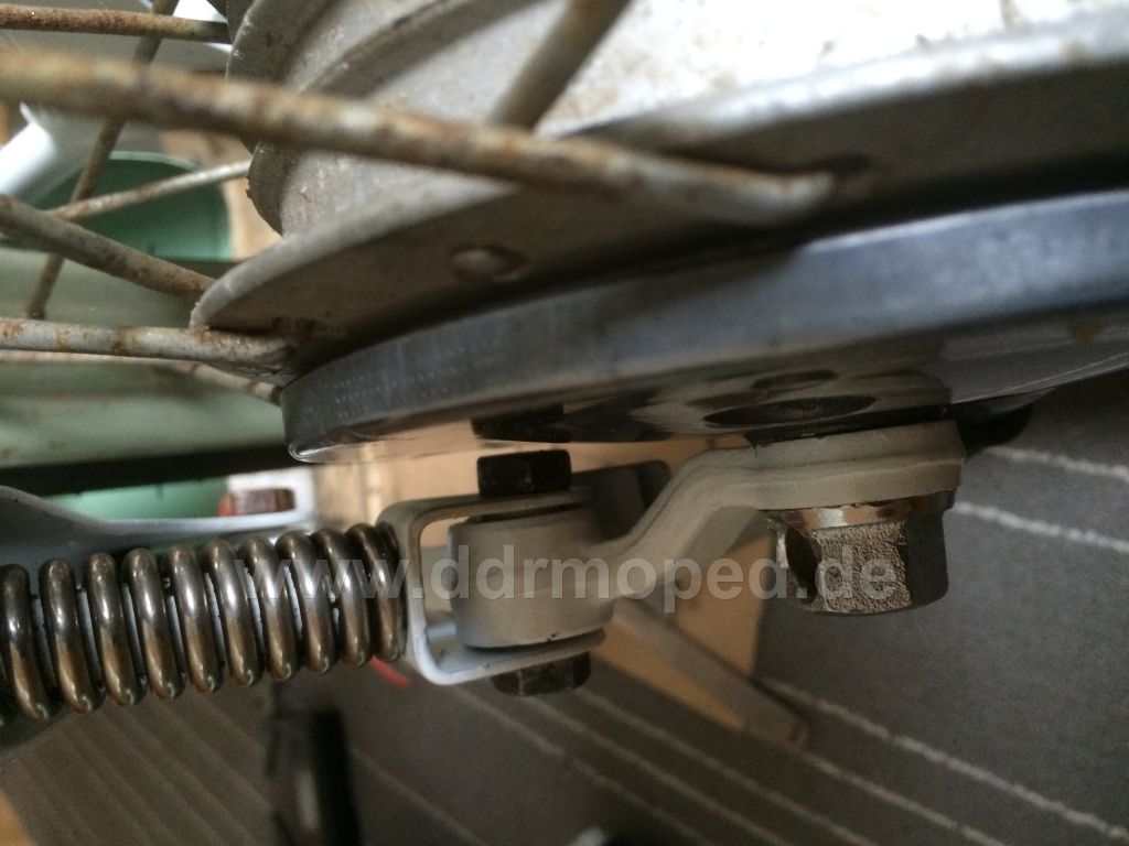

3.Bild

Moin Andi,
lotrecht, danke, mensch bin ich doof. Warum habe ich die horizontalachse der Achsaufnahme nicht vor dem Lackieren geprüft. Habe gerade mal fix die Aufnahme ausgebaut und die Wasserwage angelegt. Danach bin ich etwas blass geworden. Da hat wohl mal jemand ganz dickes draufgetreten. Jetzt habe ich die alte Achsaufnahme montiert, das Rad hat gute 13 mm einen Linksruck gemacht. Wenn ich jetzt noch die fehlenden 3 mm finde, muß ich wohl oder übel die ganze Gabel wieder abbauen, und die alte Gabel ranbauen, dann wieder abbauen, danach Lackieren, arrrgh habe ich da Bock zu.
Aber aufjeden Fall sieht es deutlich besser aus.
Ein leichtes Schleifgeräusch kommt noch aus der Bremse, ich hoffe da hilft die Feinjustierung wenn sie läuft und eine Reinigung mit Bremsenreiniger.
Danke noch mal und Grüße
Sven

Wenn das aus der Bremse wirklich nur ein LEICHTES Schleifgeräusch ist, wird sich das, denke ich, einbremsen auf den nächsten Kilometern.
Da scheint dein "neues" Teil wahrscheinlich defekt zu sein.

Schwinge könnte möglicherweise verbogen sein (Unfall vom Vorbesitzer?). hmm.gif
Bau die Kurzschwinge vielleicht nochmal aus und stell sie hochkant vor dir auf eine ebene Tischplatte, Dann kannste da irgend einen rechten Winkel seitlich dranhalten und gucken ob's vielleicht schief ist.
(Tipp: Ein hochkant stehendes Buch daneben hat auch einen halbwegs rechten Winkel. wink.gif )
