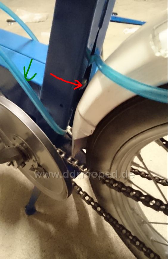

2. In nächsten Bild liegt mein Benzinfilter beim roten Pfeil, also in dem Hohlraum.
Meine Frage ist nun, auf welcher Seite der Benzinschlauch dann weiter zum Vergaser geht. Mich wundert es, dass er auf dem Weg zum Vergaser teilweise ein Stück nach oben verläuft. Aber so kann doch gar kein Benzin fließen, oder?

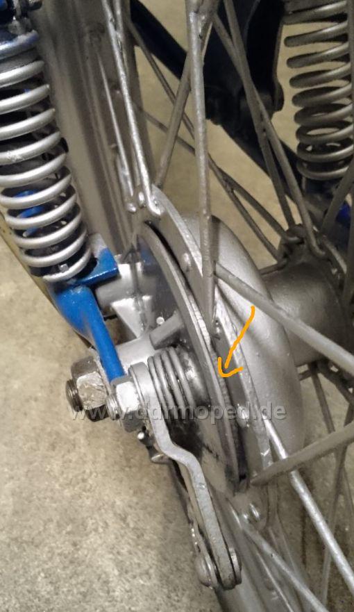

4. Meine nächste Frage bezieht sich auf den Spalt zwischen Nabe und Bremsschild. Muss dieser Spalt dort vorhanden sein oder ist das ein Fehler von mir. Andererseits weiß ich wirklich nicht, wie ich den Spalt entfernen könnte.
Eine Bremsleistung ist gar nicht vorhanden, obwohl ich Backen angeschliffen habe und meiner Meinung nach, noch genug Belag vorhanden ist. Verbaue ich jedoch eine Unterlage, so bekomme ich das Bremsschild nicht mehr in die Nabe.

Der Schlauch geht unter der linken Verkleidung zum Vergaser, original war auch kein Benzinfilter verbaut.
Selbst wenn der Schlauch nach oben geht fließt trotzdem Benzin durch, solange der Tank bzw. der Benzinspiegel im Tank höher ist als die Ausflußöffnung des Benzinschlauchs.

Hallo, ich habe zwar keine SL Erfahrung, würde aber sagen da stimmt was so nicht richtig - generell ist zwischen Bremsschild und Nabe ein kleiner Spalt sonst würde es ja schleifen - ich vermute das es ähnlich wie beim SR Halbnabe aufgebaut ist - als erstes sollten die inneren Lagerschalen ohne Riefen oder Ausbrüchen sein, dann sollten die Kugeln von der Anzahl stimmen (beim SR1 - 10Stück re + li) und dann das Radlagerspiel einstellen, solang drehen bis es straff läuft und dann soweit zurück bis es leicht geht, aber die Welle kein Höhenspiel (Wackeln) hat, dann kommen dünne Scheiben bis das Bremsschild weder innen noch außen schleift - ich hoffe ich habe etwas weitergeholfen ( noch eine kleine Info: die Bremswelle sollte sich leicht im Bremsschild bewegen evtl. Reinigen und leicht einfetten)

Zu 2: Ich habe auch immer einen Benzinfilter mir rein gemacht, weil dadurch der Vergaser länger sauber bleibt. Du musst nur aufpassen wenn er ferstopft ist, dann denkt man meist nicht daran und baut alles mögliche auseinander auf der Suche warum das Mofa immer ausgeht. Und am Ende ist es einfach nur der Benzinfilter.
Und das mit dem Benzinschlauch ist kein Problem weil der Tank wesentlich höher ist als der Vergaser, und damit der Sprit problemlos durchfließt.

Zu2. Original geht der Benzinschlauch rechts entlang, wird dort mit einem Blech fest gehalten und geht dann wieder zum Vergaser
https://www.google.com/search?q=Simson+sl1&...=EG52HEYE-2zaGM
In dem Bild ist das gut zu erkennen
