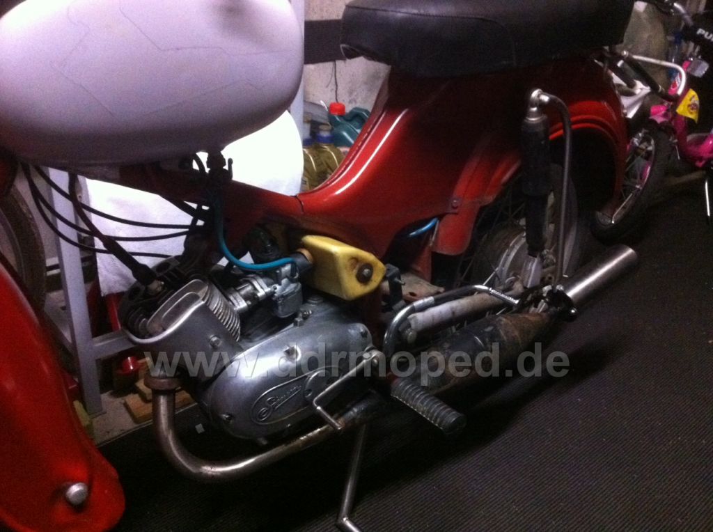

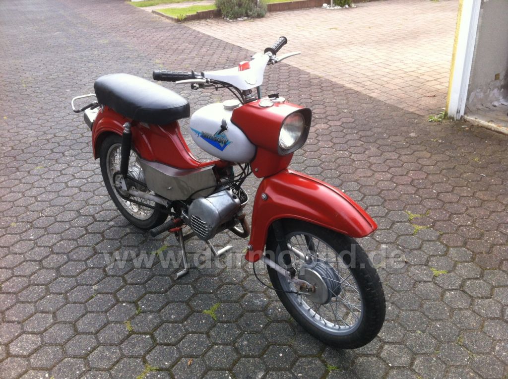

Hallo zusammen,
Casper ist da biggrin.gif . Meine Tochter hat den Star auf Casper getauft.
Diese Woche habe ich meinen ersten Star ergattert. Er ist Bj 1967.
Rost ist nur im normalen Rahmen vorhanden und er ist bis auf ein paar Kleinteile komplett.
Der Auspuff ist nicht original, aber das ist beim restaurieren kein Thema.
Anspringen tut er sofort und die Einfahrt hoch und runter gefahren bin ich schon.
Ich bin gespannt und habe schon angefangen zu zerlegen cool.gif .
LG dave

Na da hast du dir ja was vorgenommen.
Soll er originalgetreu restauriert werden?
Was so auffällt:
Hupe und deren Aufnahme in der Lampenmaske fehlt
Rücklicht falsch, scheint von MZ zu sein
Ständer scheint ein kreativer Eigenbau zu sein
Blinker, Soziusfußrasten, Kettenkasten und -schläuche fehlen
Lenkerabdeckung von der Schwalbe KR51/2
Griffgummis falsch
Sterngriffmutter rechts ( und links? ) fehlt
Stoßdämpfer sollten grau / Alu statt schwarz / schwarz sein
Lampenring müsste beige sein
Reifenprofil falsch
umgebaut auf außenliegende Zündspule
Sitzbankbezug und Gepäckträgergummis sollten grau bzw. beige sein
alle Bowdenzüge sowie die Tachowelle sollten grau sein
Zündschlüssel falsch
evtl. falscher Limadeckel ( da will ich mich aber nicht zu weit aus dem Fenster lehnen )
anhand des Krümmers würde ich noch sagen, falscher Zylinder und demn. falscher Krümmer
Lack sieht auch nicht wie der originale aus
Rückspiegel fehlt
Sitzbankriemen fehlt
Ein Bild von der anderen Seite, vom Tacho und vielleicht mit abgebautem linken Seitenblech wäre interessant.
Mfg Andi

Fehlende Fußrasten und, keine Hupe und keine Blinker könnten auf einen Ungarn-Star hindeuten.
Die kenne ich aber auch nur mit Lampenmaske für die Hupe.
Mach doch mal Fotos vom Typenschild bitte.
Ansonsten ist er schon sehr verbastelt. Wenn er original wie 66 werden soll, musst du einiges tauschen und herrichten.
Lack ist sicher auch nicht mehr original.
Andi hat ja soweit schon die ganzen Falsch- bzw Fehlteile aufgelistet.
Ansonstem viel Spaß mit ihm.

Den Gedanken hatte ich auch schon gehegt. Aber die Ungarn hätten vielleicht die Spatz Schwinge ohne die Aufnahmen?!
Mfg Andi

Alle die ich kenne, haben die normale Star-Schwinge mit den Aufnahmen.
Da sind dann einfach keine Soziusfußrasten dran.
Leroy

Ja laut Verkäufer ist es ein Ungarnrückkehrer. Stört mich aber nicht.
Original wird der Lack nicht sein, würde er eh nicht falls ich ihn neu lackiere.
Ansonsten versuche ich es so original wie möglich. So was die Shops hergeben.
Aber auf kleinere Dinge lege ich evtl. keinen Wert. Es können für mich auch schwarze
Bowdenzüge ,Tachowelle, Sitzbank und Stoßdämpfer sein.
Aber die anderen aufgelisteten Sachen standen schon auf meiner Liste.
Die Aufnahmen für die Soziusfußrasten sind vorhanden.
Was ist denn am Zündschlüssel und an der Lenkerabdeckung anders?

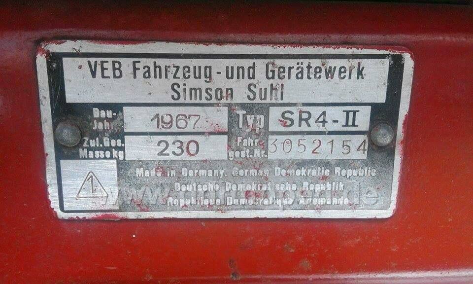

Typenschild

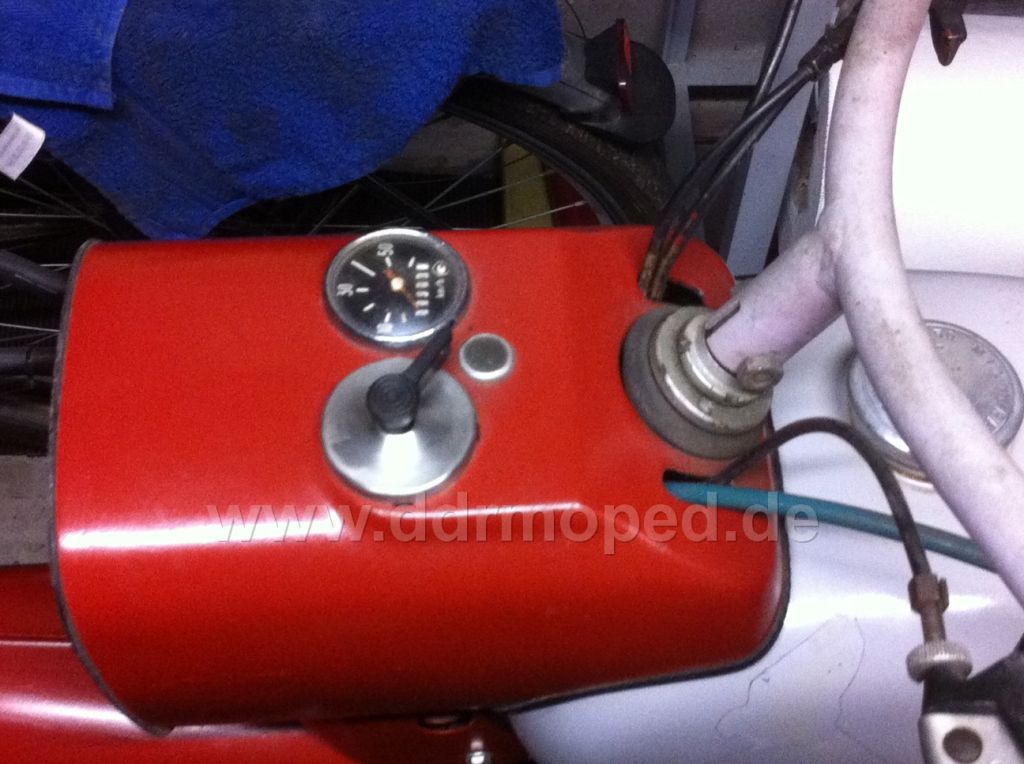

Tacho

hast du Papiere für das Moped?
Vom KBA wirst du keine bekommen wenn es ein Ungarn Modell ist.
Markus

Die Zündschlossabdeckung ist wohl selbst gedreht. Schau mal in den Shops, wie sie eigentlich aussehen muss.
Der Zündschlüssel ist schon okay wenn du eh keinen Wert auf die Details legst.
Wie madie bzw Markus schon schrieb, wird das mit Papieren schwer, wenn der Star aus Ungarn kommt. Wenn er "alte Papiere aus der DDR" hat, auf denen 60km/h als Höchstgeschwindigkeit angegeben ist, kannst du davon ausgehen, dass sie gefälscht sind.
Wenn er wirklich aus Ungarn kommt, wirst du ihn nur mit maximal 50km/h fahren dürfen :/
Ich hoffe das ist die alles bewusst. Legale Papiere für 60km/h Höchstgeschwindigkeit wirst du nicht bekommen.
EDIT: Dein Tacho sieht auch interessant aus. Scheint ein Modell extra für die Ungarn-Mopeds zu sein.
Leroy

Papiere habe ich keine. Werde es versuchen müssen über das KBA. Können die das anhand der Seriennummer sehen wohin die geliefert wurden? Kann ja auch sein, das er später dorthin gegangen ist. _uhm.gif

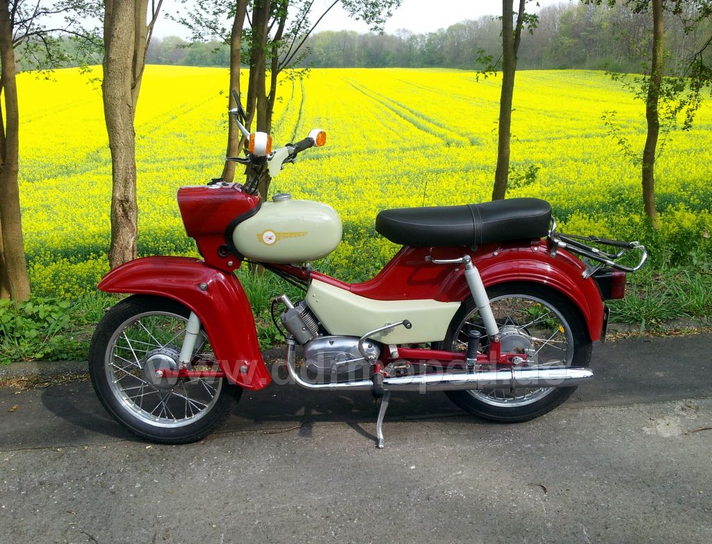

Ich würde aber auch nicht alles neu kaufen, denn das ist nicht immer so gut. Bei ebay Kleinanzeigen finden du genug alte Teile zum aufarbeiten. Allerdings würde ich darüber nachdenken einen anderen Rahmen oder einen Schlacht Star zu holen. Weil wenn es wirklich ein Ungarn Moped ist und du keine Papiere hast, wäre es schon schade, auch wegen der Geschwindigkeit. hmm.gif
Hier mal ein Star der relativ original ist, aus einem anderen Baujahr. wink.gif
Kannst somit auch alles schwarz machen, wäre halt nur nicht dem Baujahr entsprechend. Wobei ich die Züge schon grau bzw beige machen würde, das passt einfach besser

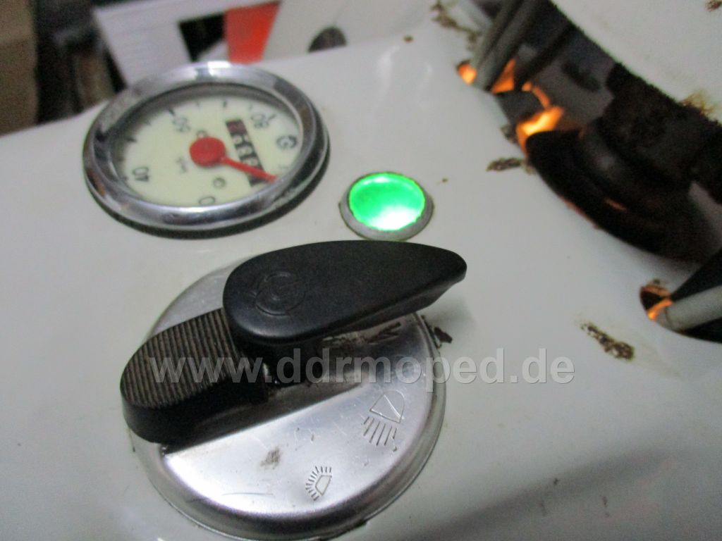

QUOTE (dave77 @ 14.08.2016, 22:16)
Zündschlüssel müsste SO aussehen:
Geschrieben am: 15.08.2016, 14:40
Beiträge: 5085
Und das Lenkerblech SO
