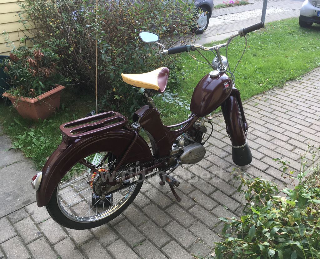

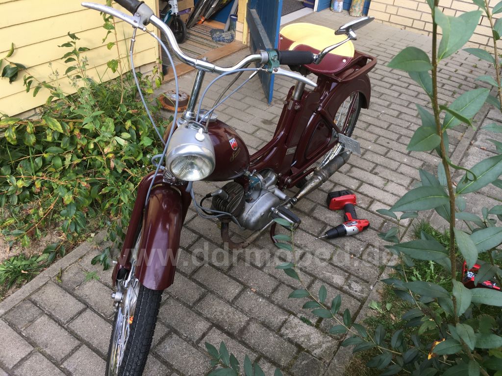

Hier jetzt mal ein paar Bilder

Wombat45
Geschrieben am: 16.09.2016, 20:28
Beiträge: 4736
Mitgliedsnummer.: 3758
Mitglied seit: 20.08.2010
Du hast aber den falschen Federkasten dran für einen 57er und wo ist die Linierung. Lichtschalter sollte schwarz sein.
Ansonsten ganz schick.
Mfg. Frank

piotr
Geschrieben am: 17.09.2016, 06:46
Beiträge: 1647
Mitgliedsnummer.: 420
Mitglied seit: 01.01.2007
QUOTE (Wombat45 @ 16.09.2016, 21:28)
Stimmt, thumbsup.gif aber bitte - den Lenker etwas nach unten!
Grüsse piotr
Ackerratte
Geschrieben am: 18.09.2016, 08:12
Beiträge: 32
Mitgliedsnummer.: 8799
Mitglied seit: 27.03.2016
Danke!
Die Fehlteile kommen mit der Zeit.
