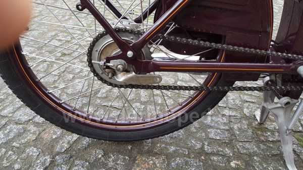

Hallo alle zusammen,
habe meinen SR2 weiten teils fertig zusammen gebaut.
Mir fehlt aber irgendwie ein Teil, oder eben nicht .
Meine Frage: Gibt es, wie auf dem Foto zu sehen, eine Schelle für den Arm der Rad narbe um diese an der Schwinge fest zu machen oder wird dieser Arm zusammen mit der Schelle vom Kettenschutz angeschraubt ??
Danke schon mal für eure Antworten !!
MFG Drulson

Schelle für Bremsankerplatte brauchst du extra. Hab ich was da. PN bei Bedarf.

Da brauchst du eine Bandschelle für das Bremsschild.

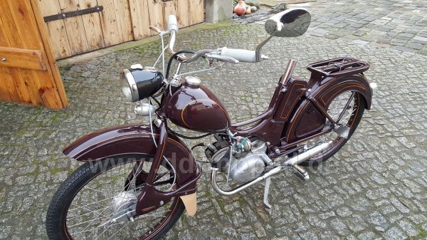

Was sind das für komische Linien auf der Schwinge und auf dem hinteren Schutzblech? hmm.gif _uhm.gif blink.gif

Habe auf dein Kommentar hin mir andere Bilder angeschaut, auf der Schwing sind echt keine Linien zu sehen mad.gif .
Das Gesamtbild ist aber ,denke ich, trotzdem gelungen !Oder etwa nicht?
Ich habe die Teile weggegeben zum Lacken und Linieren . Da vertraute ich auf den Herren das er weis wo die Linien Hinkommen. Habe selber leider nicht so viel Ahnung was genau Original ist und was nicht.
Eine "Menge Arbeit und Geld" heißt noch lange nicht "gut gemacht". Wir (ich eingeschlossen) sind hier halt überwiegend Originalitätsfreaks. tongue.gif Eine gute Restaurierung setzt eben auch eine vorherige Befassung mit dem Thema voraus. unsure.gif
