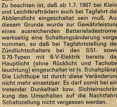

jbie
Geschrieben am: 30.12.2016, 14:42
Beiträge: 240
Mitgliedsnummer.: 9187
Mitglied seit: 07.11.2016
Also wenn es denn sein soll:
Zulässig ist das nicht.
StVZO §49a
Alle nach vorn wirkenden lichttechnischen Einrichtungen dürfen nur zusammen mit den Schlussleuchten und der Beleuchtungseinrichtung für amtliche Kennzeichen oder transparente amtliche Kennzeichen einschaltbar sein. Dies gilt nicht für
5. Tagfahrleuchten, die den im Anhang zu dieser Vorschrift genannten Bestimmungen entsprechen.
Wenn du ein Moped von anuduzumal hast, wo das so veschaltet ist, dann und nur dann ist das ok.
Sobald du etwas veänderst, ist alles von damals hinfällig.
Der Einbau einer Vape, Umbau auf 12 V usw. sind sollche Änderungen.
Wenn man das tut, muss man sich auch an das zZ. geltende Recht halten
und kann sich nicht mehr auf das Recht berufen was zZ. der Herstellung galt.
Da der Scheinwerfer keine Zulassung für Tagfahrlicht hat, geht das eben rechtlich nicht.
Nochmal zur Elektrik, bei der Verschaltung wäre es möglich das gleichzeitig
Auf- und Abblendlicht an ist, deshalb gibt es in den neuen Plänen keine Lichthupe.
Gruß Jürgen
Gruß Jürgen
Geschrieben am: 30.12.2016, 15:11
Beiträge: 6257
Nein, ab 1988 ist die Lichthupe hinfällig geworden.

jbie
Geschrieben am: 30.12.2016, 17:11
Beiträge: 240
Naja, der Artikel geht doch genau mit meinen Aussagen zusammen.
Trotzdem sieht man es, gerade auf Youtuba sehr oft, das man die
Lichthupe an der Batterie betreibt oder das man auf Vape umrüstet ohne dies zu beachten.
Gruß Jürgen
