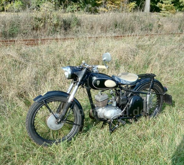

Mahlzeit, habe mir heute eine rt zugesagt und brauche mal eure hilfe!! Ich bin der meinung es ist eine rt-3 allerdings passt der auspuff, der werkzeugkasten und der luftfilter nicht! Vielleicht könnt ihr experten mir weiter helfen,da es meine erste rt ist

Hallo, dein Rahmen ist von der /3, der Motor aber ist nicht von einer Rt, sondern gehört in eine Es.

Woran erkennt man das der in eine ES gehört?

Laut rahmennummer müsste es aber eine /2 sein 5015xxx, das ist doch von der /2 1956-1959 die nummernfolge? Oder liege ich da falsch?

Moin, schicke mir mal bitte deine Rahmennummer per PN, dann kann ich sie mit in die
Liste eintragen. Dort kannst du übrigens sehen, welches Baujahr deine RT ist. thumbsup.gif
Die Liste findest du auf meiner Homepage ... bissel nach unten scrollen ! cool.gif
===> http://www.mzrt-125.de/41044.html
man liest sich - Gruß Linde

Der Rt Motor sieht so von der rechten Seite aus, der hat andere Seitendeckel.

Der Rahmen ist /3 erkennbar an der geänderten Motoraufhängung sowie dem am Sattelrohr angeschweißtem Halter für die Zündbox.

Eventuell E-Rahmen?

Deswegen dachte ich auch an einen /3 Rahmen.

Die Zündbox hängt aber normalerweise gerade, deshalb ist hier eher was hingebastelt.
Viel Arbeit, da wenig zusammenpasst.
Trotzdem viel Spaß damit

Ja ist echt ein frankenstein, ist ein /2 rahmen mit einem es motor das habe ich bis jetzt alles schon rausgefunden! Glaube mittlerweile das die nicht mehr originale wird ohne massig geld zu versenken

Die Rahmennummer gehört zu einer /2 mit Vollnabe. Ein schönes Beispiel für einen typischen DDR-Umbau. Bring sie doch in Ordnung und fahr sie so wie sie ist.

Das ist eine gute Idee, restaurierte gibts viele, ich hab auch mal nen 3er Rahmen besorgt mit Motor, dann kahm der Tank von der /1 Lenker von der /2 Auspuff ist von der /1 und was ich so fand, ist alles dran was zu bekommen war. Fährt und gut wink.gif , ich würd's so machen.
