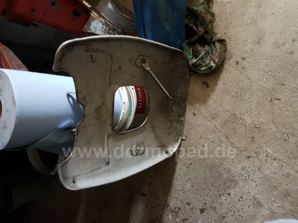

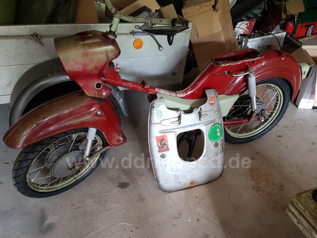

Hallo ,
Ich habe vor kurzem ein Beinschild erworben.
Gehört definitiv an die Vogelserie .
Die Frage ist ob es verschiedene Modelle gab,
Da ein guter Bekannter der Meinung war das der Ausschnitt im Schild anders aussieht .
Dann noch eine Frage gab es das Schild in diesem Farbton und ist es die Original Lackierung?

Es ist definitiv nicht mehr der original Farbton, das Schild war immer so hell beige Elfenbein Farben...
Wer sagt das es unbedingt Vogelserie ist?
Auch an der S Reihe waren entsprechende Beinschilder vorgesehen.

Ich tippe auf Vogelserie da die S Reihe unten eine Beule hätte sowie die Halterungen unten und nicht mittig.
Ok also mal mit Abbeizer testen ob noch original Lack da is .

Es handelt sich hier um die erste Ausführung des klassischen Vogelserien-Knieblechs, welche ab da an auch am Sperber (letztendlich auch Star und Habicht) montiert werden konnte.
Die allererste Ausführung - noch mit Ausschnitt für den Krümmer - hatte die oberen Haltewinkel ja auf der Innenseite, wo dann eine Schelle - um das Rahmenrohr - dran angeschraubt war.
Und da beim Sperber die Sekundärzündspule in diesem Bereich saß, war die Montage so nicht möglich.
Deshalb wurden die Haltewinkel außen angebracht und nun mit der Lampenkanzel verschraubt.
Die unteren Haltestreben aus Rohrmaterial hat man dann von der Anbauposition auch gleich vom Fußrastenträger zur Motoraufhängung am Zylinderkopf verlegt und dafür zwei Streben aus Flachstahl verwendet.
Wann man das geändert hat ist mir leider nicht bekannt. Vielleicht 66 oder 67 ? hmm.gif

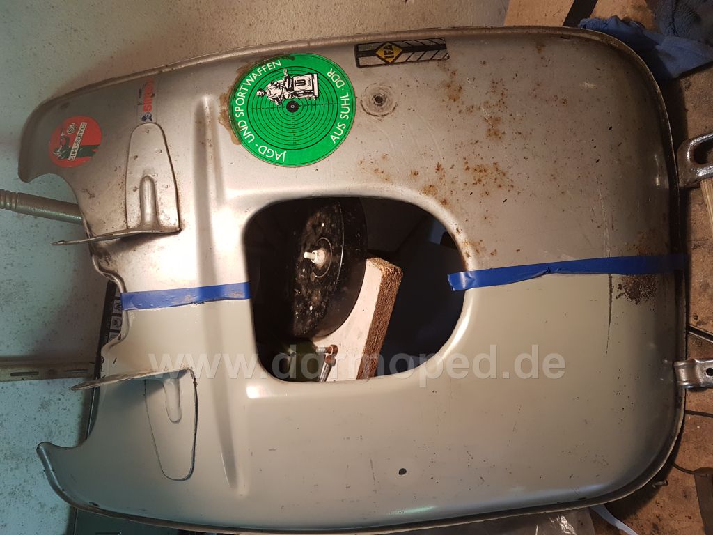

So habe mal probehalber eine Seite abgebeizt und gereinigt .
Der Original Lack ist sehr gut erhalten .

Oh sieht das schön aus

Da oben in der Mitte ist ja der Dekor von den Comfort-Export-Modellen dran.

Ja wird aber alles dem original Lack weichen müssen.
Auf das beinschild kommt nur ein Aufkleber .
