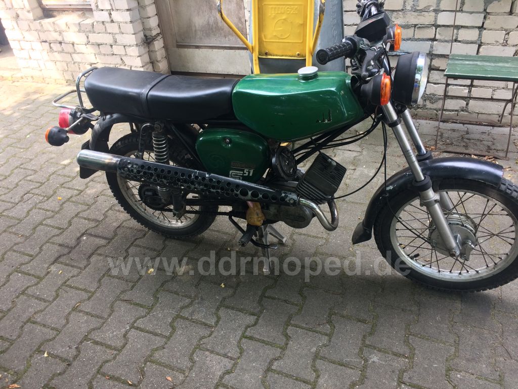

Hallo.
Habe mir eine S51 Enduro zu gelegt, sie ist auch weitestgehend Original.
Allerdings ist es Wahrscheinlich gar keine "echte" Enduro. Denn durch Recherche habe ich rausgefunden das es ein austausch Rahmen von 89 ist. Sprich Rahmennummer beginnt mit 1 und eine Enduro Öse ist dran. Nun stellt sich aber wieder die Frage wo kommen die vorhandenen Enduro Teile her? Also Streben, Fußbremshebel, Auspuff und Halte Stangen für die Sozius Fußrasten. Wie das mit damals mit der Teile Kauf Situation war kann ich nicht sagen, so alt bin ich noch nicht. wink.gif
Deshalb habe ich zwei Theorien.
1. Man nehme eine S51 B oder so, die einen Unfall hatte, besorgt einen Austauschrahmen und baut dann gleich auf Enduro um.
Das glaube ich aber eher weniger. Wie gesagt weiß ich auch nicht ob man die Teile so einfach bekommen hat.
Und 2. was für mich auch Plausibler klingt,
Einfach eine Enduro die einen Austauschrahmen bekommen hat wegen Unfall oder sonstiges.
Aber da gibt es sicher Leute hier die wesentlich mehr Ahnung davon haben. smile.gif

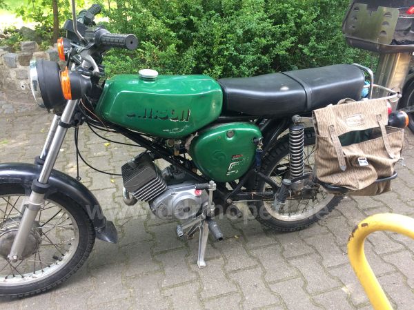

Mir sieht das hier nach einem S51 Electronic aus, welches irgendwann (um die Wende herum) mal zum Enduro umgebaut wurde, weil es schlichtweg "cooler" war. wink.gif

Vom Lackset nicht Täuschen lassen. Sind alles Zusammen gesuchte Teile.
Tank hab ich mal gekauft.
Linker Electronic Seitendeckel Stammt von nem Anderen Moped.
Der Rechte Enduro Deckel ist eigentlich ein linker von ner E4 Ohne loch. wink.gif
Als ich sie bekam war ein Nachlackiertes Silbernes Set drauf, mit S53 Tank. Aber Rechter Enduro Deckel war dabei.
Damit das Grüne Set einheitlich wird suche ich noch einen Richtigen rechten Enduro Deckel.

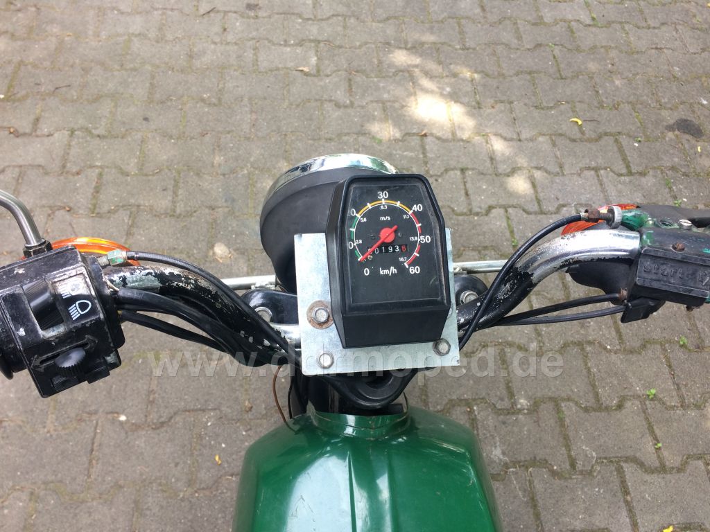

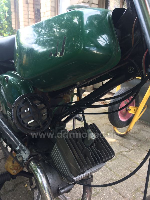

Und Hasi der Beifahrer, Navigator und Motorgeräuschprüfer ist immer dabei!

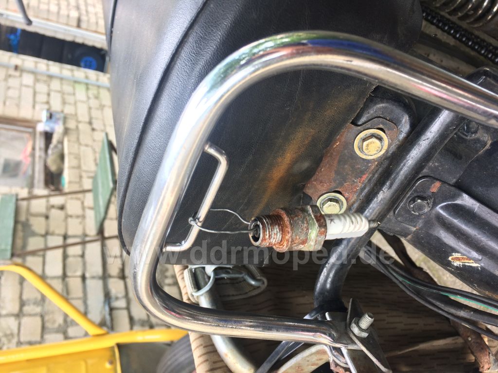

Details und Spielereien müssen sein!
Wird alles Ordnungsgemäß ausgetauscht.
Das ist wohl ein Fahrrad Tacho.
Das Moped ist ja auch noch lange nicht Fertig. siehe Kette ua.

Wo hast du das Moped gekauft? Hat das deutsche Papiere?
Warum frage ich?
Die Hupe stammt wahrscheinlich von einem nach Ungarn exportiertes Modell. Bis 1982/1983 wurden alle S50/S51 B, Electronic mit solcher Hupe gebaut. Die Originalhupe war zu "leise".
Danach kam die Blechhupe... (Vom Trabant und Wartburg kennt man die)

Also die linke Amatur für licht und Blinker stammt auf jeden Fall nicht von 89...
Diese wurde vorrangig nur bei der S51 Enduo E2 verbaut...das Auf und Abblendlicht Symbol ist dort aufgeklebt...Ende 87 bis Ende 88 gab es die nur...

Gekauft ein Ort weiter. Und KBA Papiere sind dabei. War letztes Jahr noch Angemeldet.
