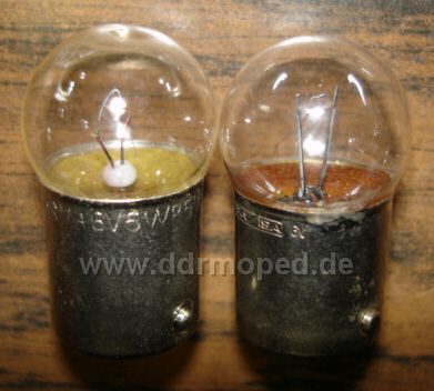

Wolfgang und Hotte: Ich habe selbst keine 3Watt-Ausführung da, weiss aber, dass die vom Glaskolben zu gross sind. Auch die alte DDR-Ausführung. Kann da mal einer von Euch bitte ein Foto machen? 3 und 5 Watt nebeneinander. 3watt Narva, 3watt neu (woher?) und die 5 watt. Ich glaubs nämlich nicht, das es geht rolleyes.gif

Ich kann nur mit folgendem Foto dienen:
Links NARVA 6V/5W.
Rechts 6V/3W, aber mit dem Firmenaufdruck "PRÄZISA".
Die Abmessungen sind bei beiden gleich; der Durchmesser des Glaskolbens beträgt 18mm.
