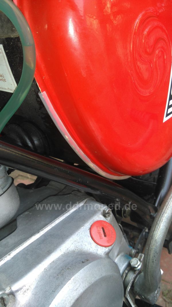

Hallo Simsonfreunde,
Wer kennt es nicht, bei häufiger bzw. langjähriger Benutzung des Seitendeckels( Schlüsselseite) schabt sich der Lack unschön von den Unterzügen ( Habe eine Enduro )
Als ich heute das Moped gewartet habe ist mir eine Idee gekommen die ich gerne Vorstellen möchte.
Ein kleiner unauffälliger Schlauch einfach aufschneiden und über scharfe Blechkante drücken.
Was haltet ihr von meiner Idee ....

Hallo wenn Du Isolierband oder einen Aufkleber (kann man innen sogar über die Auflagekannte kleben) am besten noch in Originallackoptik aufklebst, fällt das so gut wie garnicht auf und schützt den Lack - kann man mit dem Fön gut anbringen
die Idee ist zwar nicht schlecht sieht aber nicht so schön aus, es gibt auch Kanntengummi aber das ist halt auch Geschmackssache - mir persönlich ist die Aufklebervariante am liebsten
