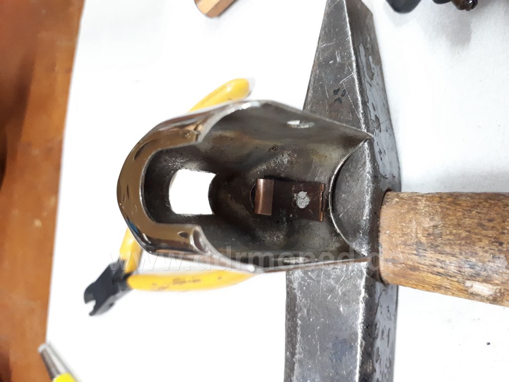

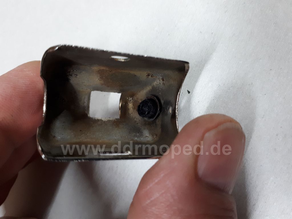

Hier der wieder eingebaute Knopf

.....fertig für den Einbau

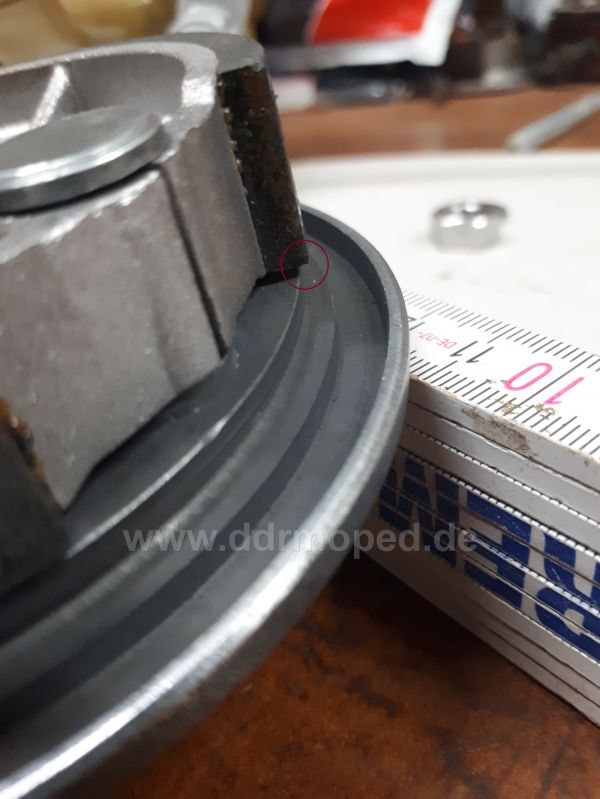

Meine Liste mit neuen Schrottteilen hat sich heute um eine Position verlängert!
Die angeblich nach Original Simson 36018 hergestellten Bremsbacken von MZA sind nur was für die Tonne! Jedenfalls die beiden Sätze die ich gekauft habe!!
Das Gussteil des Bremsbacken ist ungenau nachgefertigt. Er weicht geometrisch von den alten Backen ab und dadurch steht der Belag oben 1 mm über. Der Überstand geht über den halben Backen nach unten.
Um die Backen trotzdem zu nutzen, müsste der Belag über die halbe Backenlänge abgeschliffen und angepaßt werden damit er richtig trägt und die notwendige Bremsverzögerung erreicht.
.....eine sehr mühseelige Prozedur!!!
Wenn man so versucht die Ankerplatte einzubauen verkantet sie sich weil die Beläge oben anliegen.
Habt ihr Erfahrungen welche neuen Bremsbacken man einbauen kann??
Einen Satz gute gebrauchte Friedensware habe ich zwar noch, aber für das zweite Moped brauch ich auf alle Fälle neue.
Hier das Bild mit dem neuen Bremsbacken. In der Kreismarkierung der Überstand
Mit einem Gruß aus Sachsen
Gert

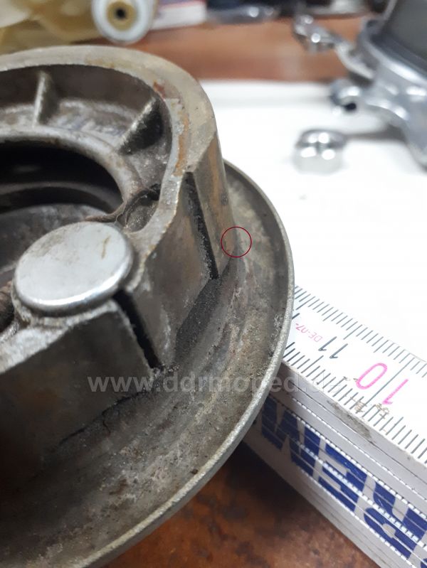

Und hier zum Vergleich ein alter Backen. Die Belagstärke ist gleich.
Er ist zwar angefast, das hat aber keinen Einfluss auf den hier nicht vorhandenen Überstand der Belages.

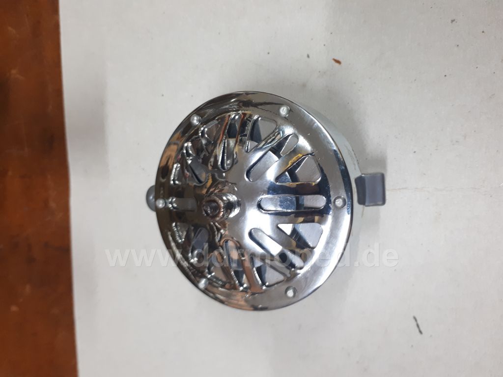

Es gab auch etwas erfreuliches. Ich habe die Wechselstromhupe fertig.
Sie glänzt wieder wie neu!
Ich hatte sie zerlegt, das Oberteil neu verchromen lassen und heute wieder alles vernietet.

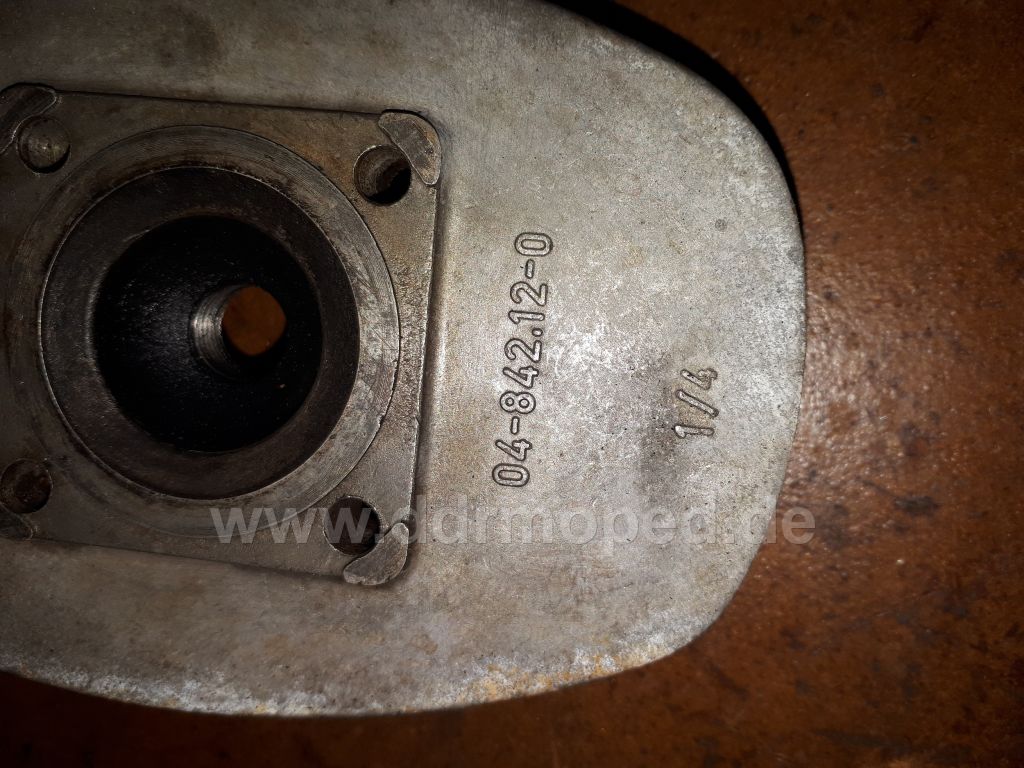

Ich brauch mal euer Wissen zum Motor
Zylinderkopf mit Gussnummern: 04-842.12-0
zweite Zeile : 1/4
ist das ein Kopf für das KR50 oder das SR2??
Irgendwo hatte ich dazu auch mal was gelesen welche Köpfe wo drauf sind ....nur finde ich das nicht mehr!!!
Gert
Wombat45
Geschrieben am: 04.03.2018, 20:45
Beiträge: 4730
Mitgliedsnummer.: 3758
Mitglied seit: 20.08.2010
Hier findest du die Antwort:" Zylinderköpfe "
Mfg. Frank

quaxbruchblau
Geschrieben am: 04.03.2018, 21:31
Beiträge: 123
Mitgliedsnummer.: 9637
Mitglied seit: 03.08.2017
Genau das hatte ich gesucht!
Danke Frank

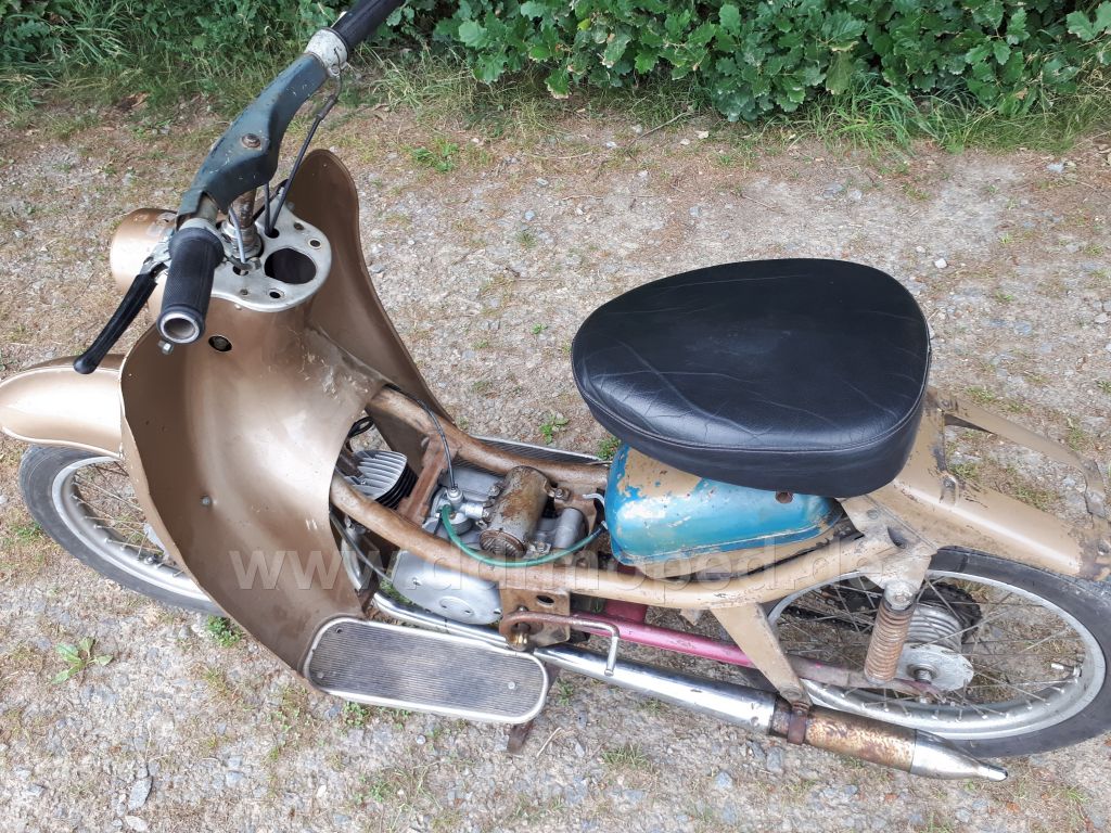

Hier nochmal mein rollender Motorenprüfstand
