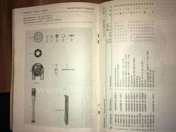

QUOTE (ddr-driver @ 04.01.2018, 20:07)
Die Scheibe muss auf die Achsverlängerung bevor diese durch den Kettenkasten kommt!
Woanders würde sie wenig Sinn machen. Das musst du ändern, momentan reibt dein Kettenrad am Kettenkasten!
Ob dies das knacken verursacht, weiß ich nicht, könnte aber sein.
Hier mal ein Auszug aus dem Ersatzteilkatalog. Hier sieht man alles ganz gut.

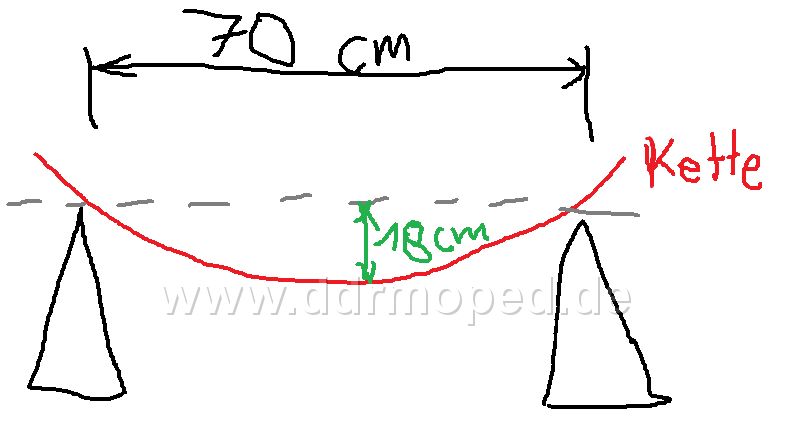

Da steht in den Büchern von Erhard Werner drin, dass die Kette dann noch gut ist, wenn der Durchhang der seitlich zwischen zwei 70 cm entfernten Punkten aufliegenden Kette nicht mehr als 18 cm beträgt.
Da gibt es auch eine gute Abbildung/Skizze da von in den Büchern, so sinngemäß, wie meine hier unten.

QUOTE (Unhold @ 05.01.2018, 20:11)
Wenn an der alten Kette noch alle Rollen vorhanden sind, dann ist das schon mal ein gutes Zeichen.
Gruß, Andi
Geschrieben am: 05.01.2018, 20:23
Beiträge: 3517

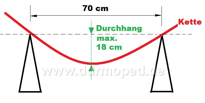

... und für all jene, die sich in den Tiefen der hohen bildenden Künste nicht so auskennen, hier noch mal kurz die Zusammenfassung dessen, was uns der Künstler mit seinem Werk sagen wollte ... smile.gif

Zwischen Kettenrad und Kettenkasten gehört keineScheibe...
Vermutlich wird das neue Kettenrad zusammen mit der alten Kette für die Geräusche verantwortlich sein weilt die beiden nicht aufeinander eingelaufen sind...

QUOTE (subfossil @ 05.01.2018, 23:50)
Scheibe
Diskussion zur Scheibe mit eindeutigem Ausgang
Hier gleich nochmal mit passender Explosivzeichnung.
Explosivzeichnung
Ich hoffe, damit wäre das geklärt.

So, neue Kette ist drin, knacken weg. wink.gif Reihenfolge von Scheibe hat gestimmt. Bin ne kleine Runde mit 22km gefahren, läuft alles Rund. Krümmer nochmal warm nachgezogen. Sonst hat alles gepasst. smile.gif

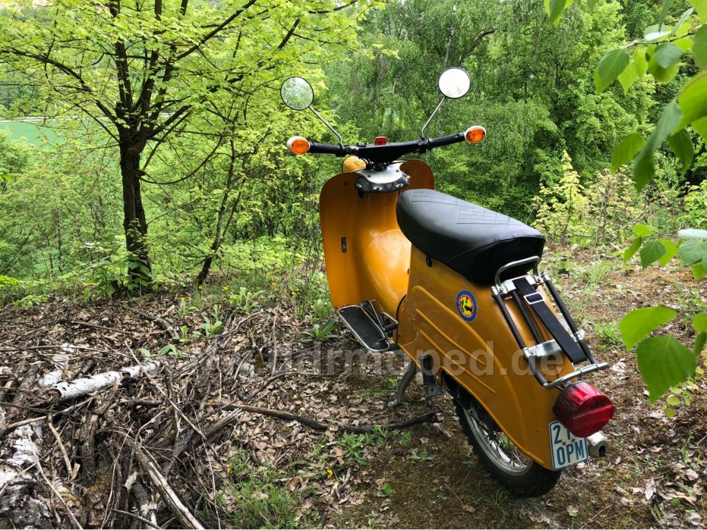

So, die ersten 1100km sind gefahren, Verbrauch liegt nach 6 Betankungen bei 3,10l/100km. Auf der Geraden läuft sie ihre guten 60km/h (der Tacho geht fast übergenau) mit etwas Windschatten sind’s auch mal bis zu 70km/h. Gestern musste ich den Kerzenabstand etwas nachbiegen und auch den Vergaser leicht nachstellen, nachdem sie auf dem Heimweg von der Arbeit auf einmal kein Vollgas mehr mochte. Kennt ihr das Phänomen? Heute lief sie wieder wie eine 1.
Wenn Ende Juni das Wetter passt steht eine 1100-1500km Urlaubstour entlang der kompletten deutschen Donau mit Rückweg via Bodensee und Alpenvorland an. Ist’s Wetter zu mies hätte ich noch eine alternativ Woche Mitte August frei. Ich hoffe die alte Dame hält durch und macht weiter soviel Spass wie bisher. smile.gif
