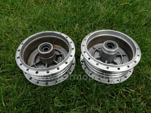

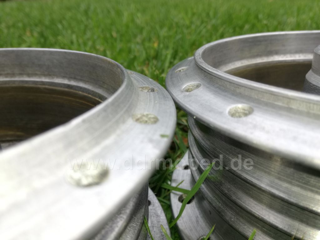

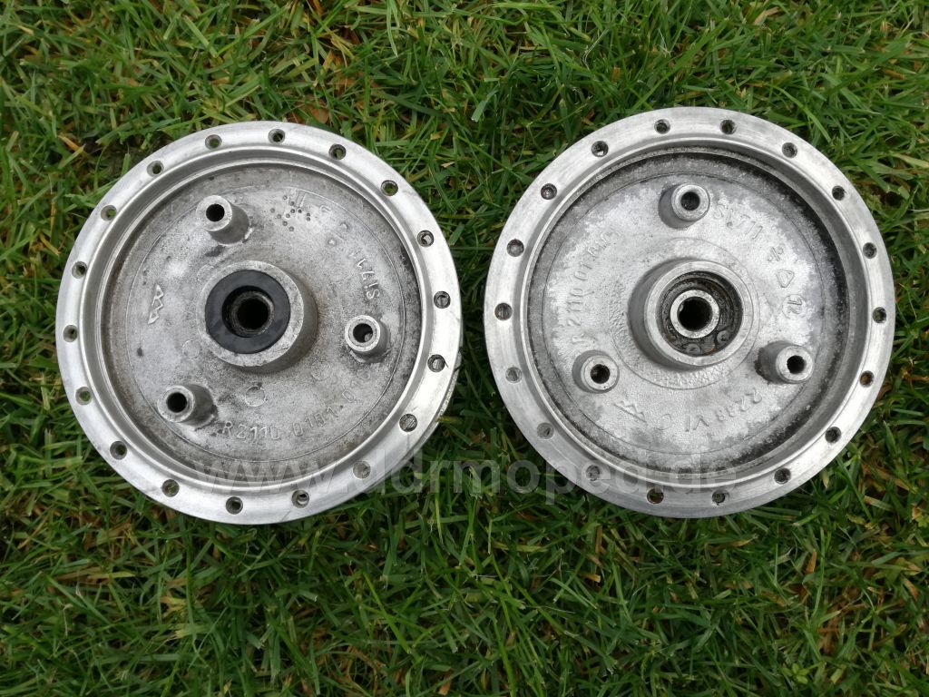

Hey Leute,
ich melde mich nach langer Zeit mal wieder zu Wort. Ich habe bei meiner Arbeit als Felgenrestaurateur schon so einige hundert Radnaben in der Hand gehalten, heute ist der Tag gekommen, an dem selbst ich genauer hingucken musste.
Es handelt sich um eine Radnabe der ersten Serie mit den drei gleichhohen Kühlrippen und ohne Verstärkungsrippen am Lagersitz. Das Gussaluminium ist für gewöhnlich sehr hell, fast schon silber im Vergleich zu späteren Versionen. Das werdet ihr ja sicher kennen. Soweit, so gut...
An einer dieser Radnaben ist mir etwas aufgefallen und nach besonderem Hinsehen konnte ich viele kleine Details erkennen, die völlig von der normalen Radnabe der mir bekannten ersten Serie abweichen.
1. Der Lagersitz Trommelseitig ist komplett anders geformt und hat eine Stahlhülse mit innerer Bördelkante darüber, in der das Radlager quasi festgehalten wird.
2. Die Oberfläche des Alugusses ist rau und großporig
3. Der Aluguss ist nach Reinigung nicht so silberglänzend wie mir bekannt
4. Der Lagersitz Antriebsseitig ist nicht abgerundet/entgratet
5. Die Kanten außen an der Trommel haben keine "Rille/Rinne", beidseitig sind diese abgeschräkt.
6. Die Kühlrippen sind bei der unbekannten rund, bei der Vergleichsnabe allerdings eher spitz
7. Bekannte und unbekannte Radnabe haben die selbe Teilenummer
Wer kann etwas dazu sagen?
Danke für eure Mithilfe!

Hey, auf dem ersten Blick, ist das die normale Radnabe wie oben als Vergleich. Die Oberfläche bzw. Struktur ist sehr glatt. An mehr kann man es anhand der Bilder nicht festmachen.

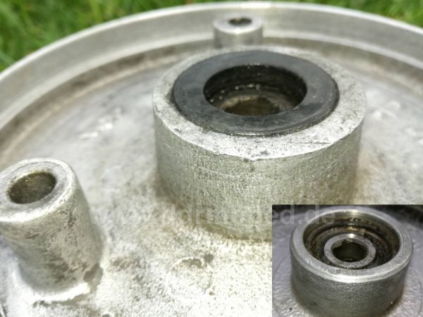

Soweit ist mir das geläufig und klar. Aber diese Hülse wundert mich, was hat es damit auf sich?

Was denn für eine Hülse? Die alten Naben waren doch immer so. _uhm.gif hmm.gif
Es gab damals eben andere Gussformen und dementsprechend sind die Naben vom Aufbau auch etwas anders als später.

Die auf dem Lagersitz ist. Da ist noch eine Stahlhülse drüber, siehe Bild.
