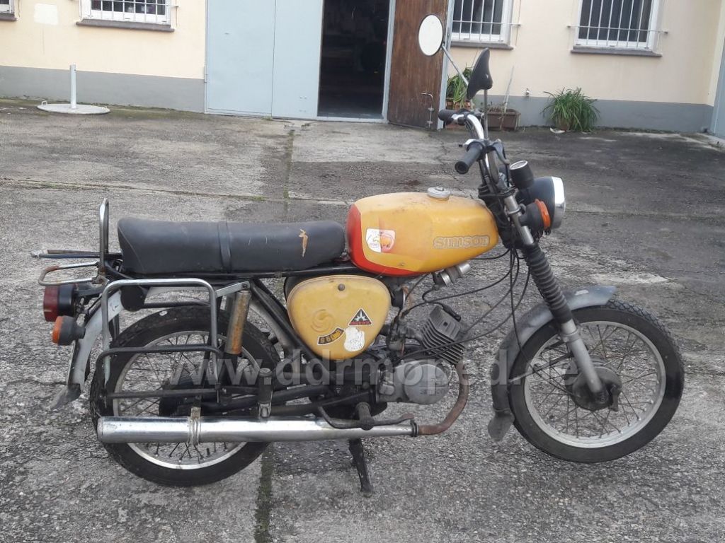

Ja, EBAY.... da habe ich auch gesucht. Was ich da gefunden habe war aber entweder aus meiner Sicht unverschämt überteuert, oder in einem optischen Zustand, welcher mich daran zweifeln lässt, hier wirklich was besseres zu bekommen, als ich jetzt auch nur besitze.
Bei Ebay Kleinanzeigen bin ich jetzt fündig geworden, aber nur der "Bananentank".

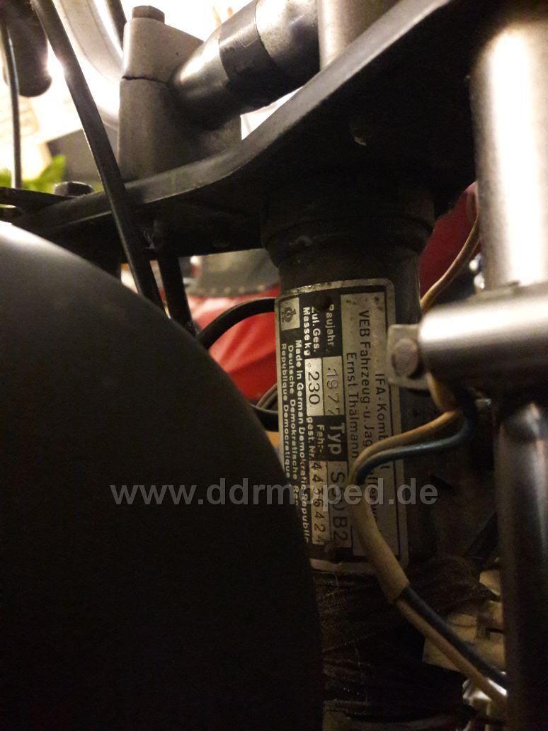

Mit dem Baujahr habe ich mich allerdings vertan..... siehe Bilder.
Gruß Jörg / Schrottlieb

Paulisch
Geschrieben am: 22.11.2017, 05:30
Beiträge: 622
Mitgliedsnummer.: 8682
Mitglied seit: 28.01.2016
77 ist der Übergang zur Banane, d.h. du könntest beides verbauen.
Ich vermute jedoch dass dieser hier der originale ist, weshalb ich auch wieder einen solchen verbauen würde.
Ein sehr schönes Moped hast du da
Mit freundlichen Grüßen Pauli

essiquäler
Geschrieben am: 22.11.2017, 08:21
Beiträge: 2574
Mitgliedsnummer.: 1154
Mitglied seit: 06.03.2008
Das war in Februar 78.
Grüße Gerald
