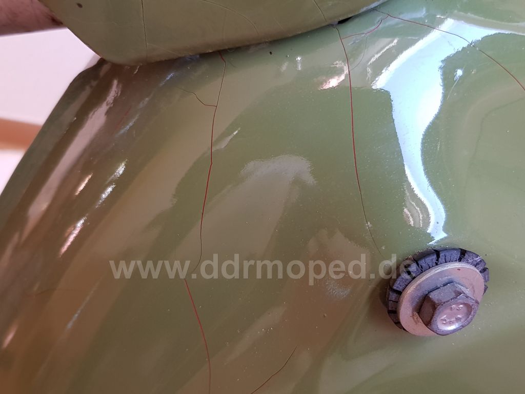

Hier mal ein Foto von den Rissen im Lack!

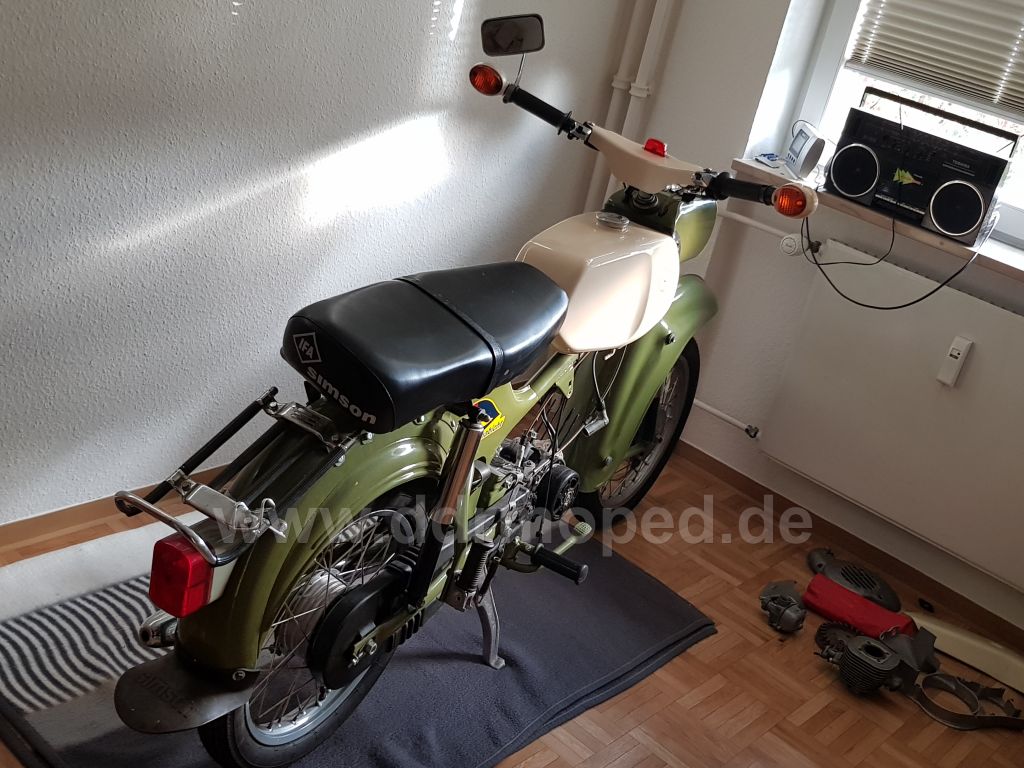

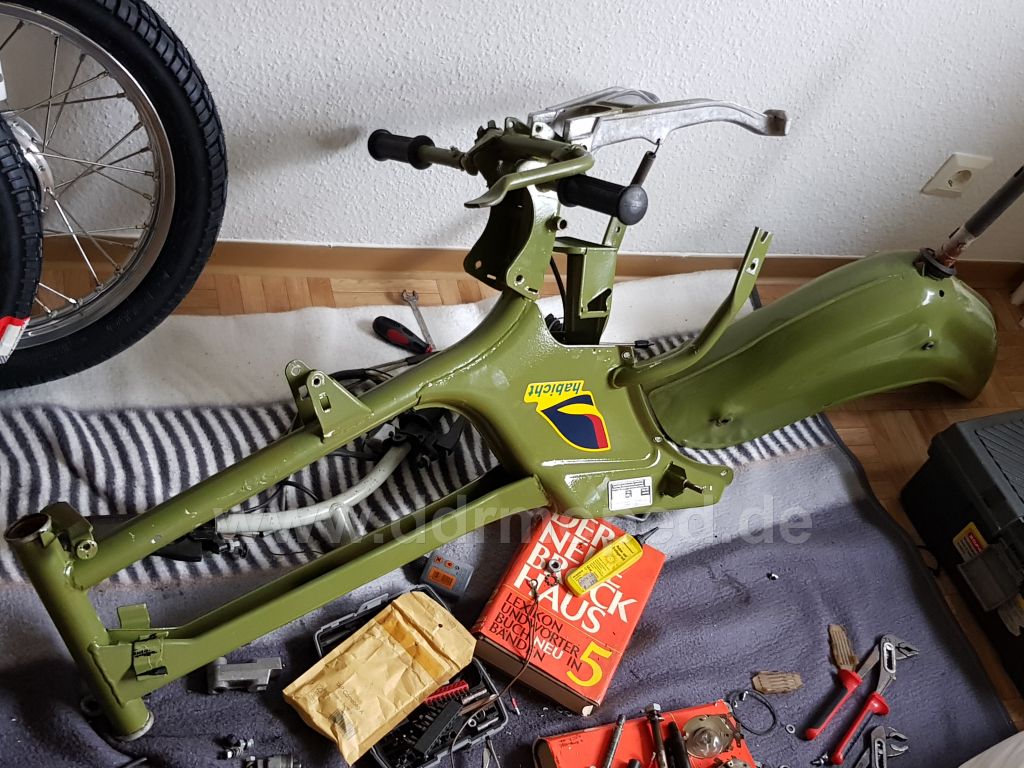

Der zerlegte Habicht!

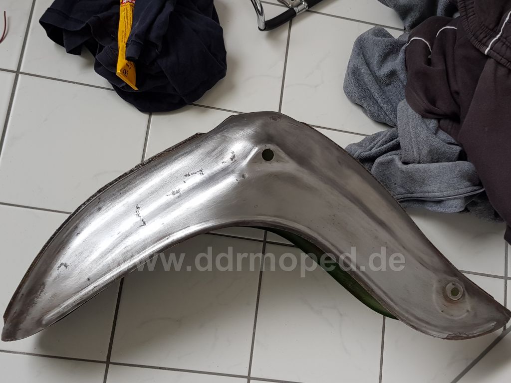

Schutzblech vorne ist schon mal Entlackt!

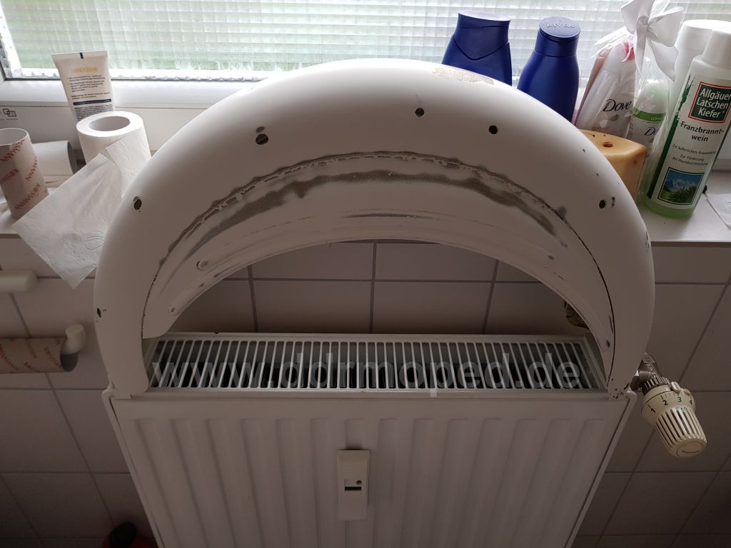

Schutzblech hinten,wurde gut angeschliffen!

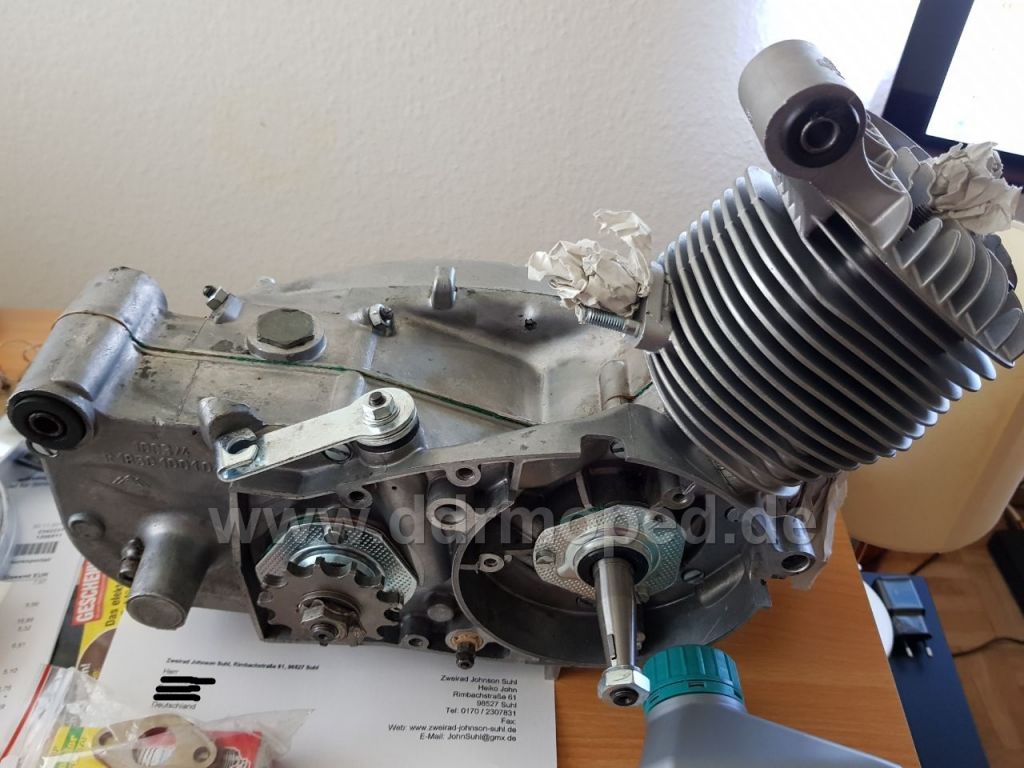

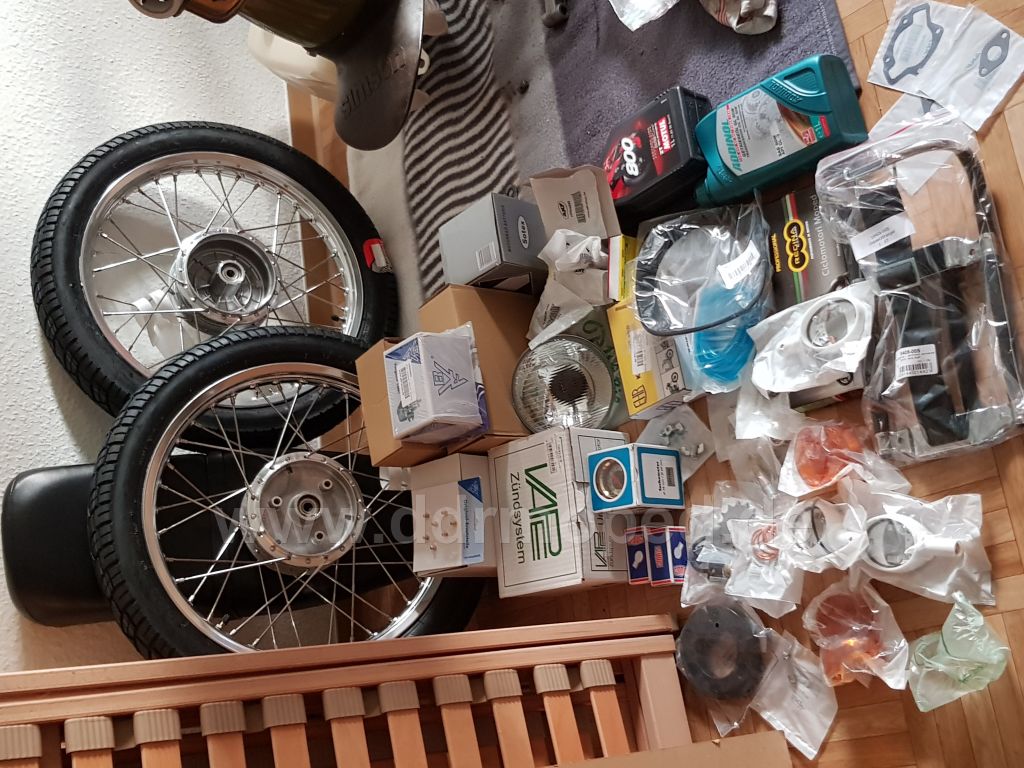

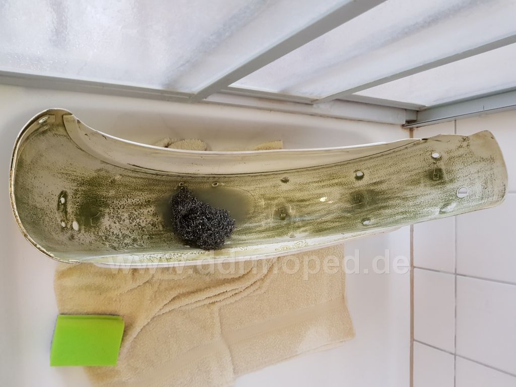

Ich hatte mir heute Nachmittag nochmal das hintere Schutzblech vorgenommen,da war Innen eine grüne Beschichtung drinne,aber es war kein richtiger Lack auf Acryl,oder Nitro Basis _uhm.gif
Die Beschichtung ging nur mit Wasser und viel schrubben mit dem Knäuel aus Draht dort überhaupt runter. Da nach dann auch noch mal mit 800er Sandpapier rüber und gut war es dann.
