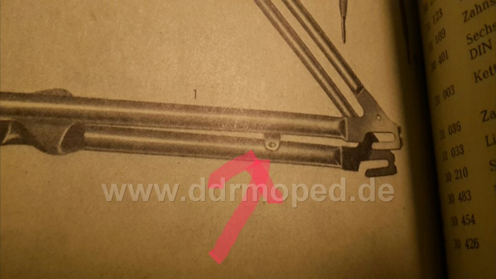

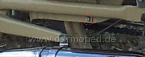

Am hinteren Schutzblech sind ja 2 Löcher links und rechts. An der Seite wo die Kette lang läuft ist es klar das es da am Kettenschutz verschraubt wird!? Aber wozu ist das Loch auf der anderen Seite? Wo soll ich das da festschrauben? Wäre für ein paar Antworten dankbar smile.gif

Klar ist da auch ein Loch. Und zwar wird dort das Schutzblech mit dem Hinterrahmen verschraubt.

Ja genau das meine ich.....Meine Frage wäre wie das da gelöst ist?
Geschrieben am: 11.02.2018, 20:25
Beiträge: 7758
Am Hinterrahmen ist so eine kleine Blechlasche angeschweißt. Da wird das Schutzblech verschraubt.

Ahhh alles klar.....diese Blechnase ist bei mir leider nicht mehr vorhanden...muss ich dann anders lösen smile.gif
