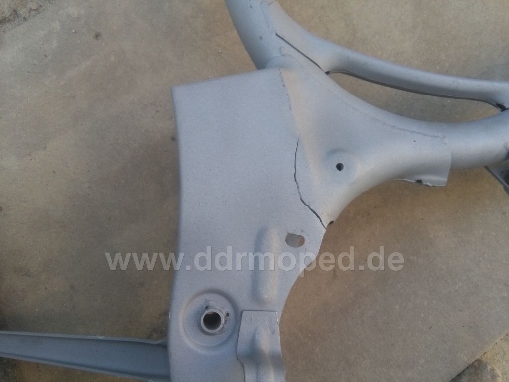

Guten Abend, nachdem der Aufbau der RT abgeschlossen ist, soll es nun ein SR2 E Baujahr 1963 sein. Am Rahmen muss viel gemacht werden. Unter anderem ist das angeschweißte Rundrohr, in das die Hülse des Kippständerrohres kommt, weggegammelt. Weiß jemand, welchen Außen- bzw. Innendurchmesser das Original hatte? Die Fragmente des alten lassen keine Rückschlüsse mehr zu....

Dann frage ich mal anders: Die Hülse des Kippständers hat einen Außendurchmesser von 14,8 mm. Ist ein Innendurchmesser der Hülse von 16 mm dann zu groß? Wie viel Spiel hat euer Führungsrohr in der Hülse?
