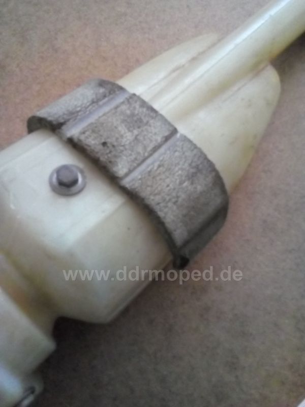

Ach so, der Zweck dieses Schaumgummistreifens dient direkt der Schwingungsdämpfung innen zwischen den Tankinnenseiten und indirekt der Geräuschreduzierung. Da der Sperber im vierten Gang sehr hochtourig dreht, und entsprechend der Tank mitvibriert, entstehen (nur) bei einem ganz bestimmten Benzinfüllstand ungünstige Schwingungs-Interferenzen, die auf Dauer den Tank reißen und undicht werden lassen.
Beim Habicht sind die nicht erforderlich, weil der Motor nicht so hochtourig dreht.
Übrigens Alex, die 4 Gummis auf dem Bild, die du da als Tankfixierung benutzt, sind nicht solche, sondern die Verbindungs-Gummis zwischen Spatzvergaser und dem großen Plastik-Ansauggeräuschdämpfer für den M52-Motor. Aber wenn dass da so passt, dann ist's ja auch gut.

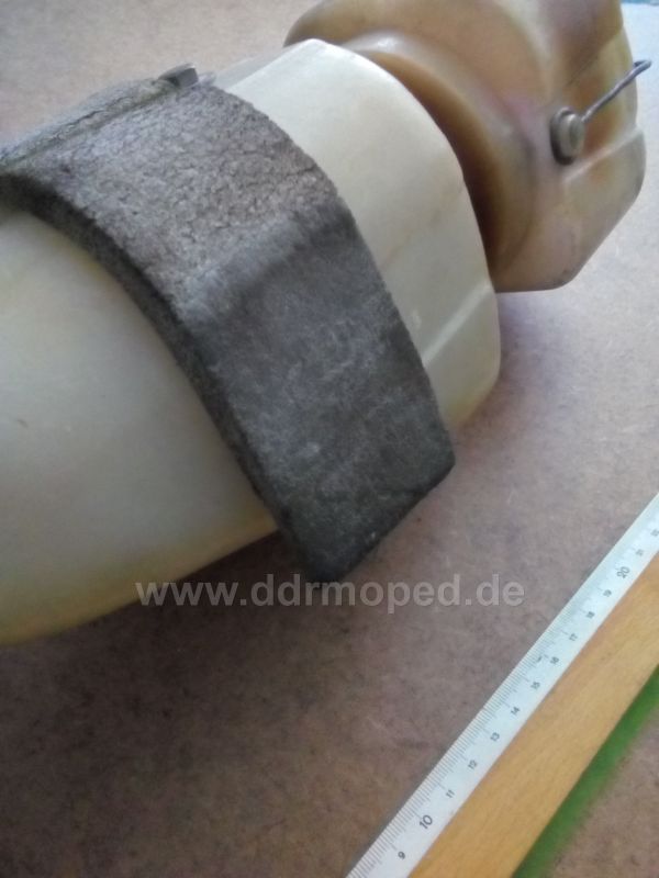

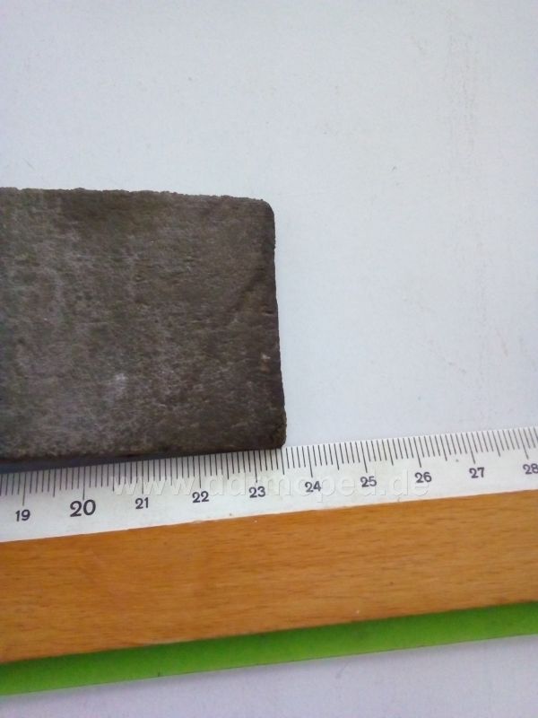

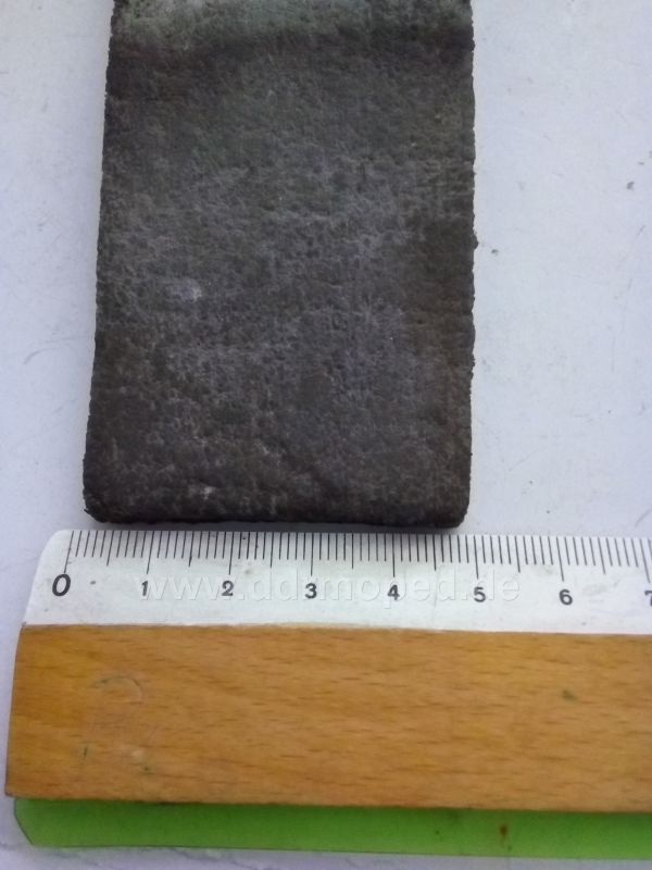

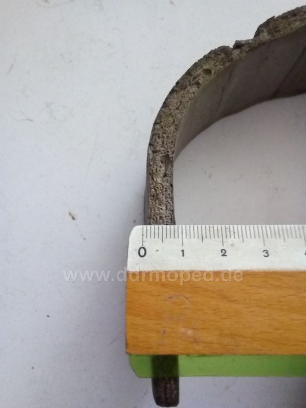

Der Schaumgummistreifen liegt unter dem Rahmen, also über der Ansauganlage.
Die genauen Maße bei mir sind 23,5 x 5 x 0,8 cm.
Geschrieben am: 10.10.2018, 16:07
Beiträge: 4400
Detailaufnahme
Geschrieben am: 10.10.2018, 16:08
Beiträge: 4400
Detail ...
Geschrieben am: 10.10.2018, 16:09
Beiträge: 4400
Detail ...
Geschrieben am: 10.10.2018, 16:16
Beiträge: 4400
Hier auf diesem Bild siehst du vorn schön an der Seite die Fläche, wo der Schaumgummistreifen innen an der Tank-Innenseite angelegen hat und so Schwingungen gedämpft hat.
