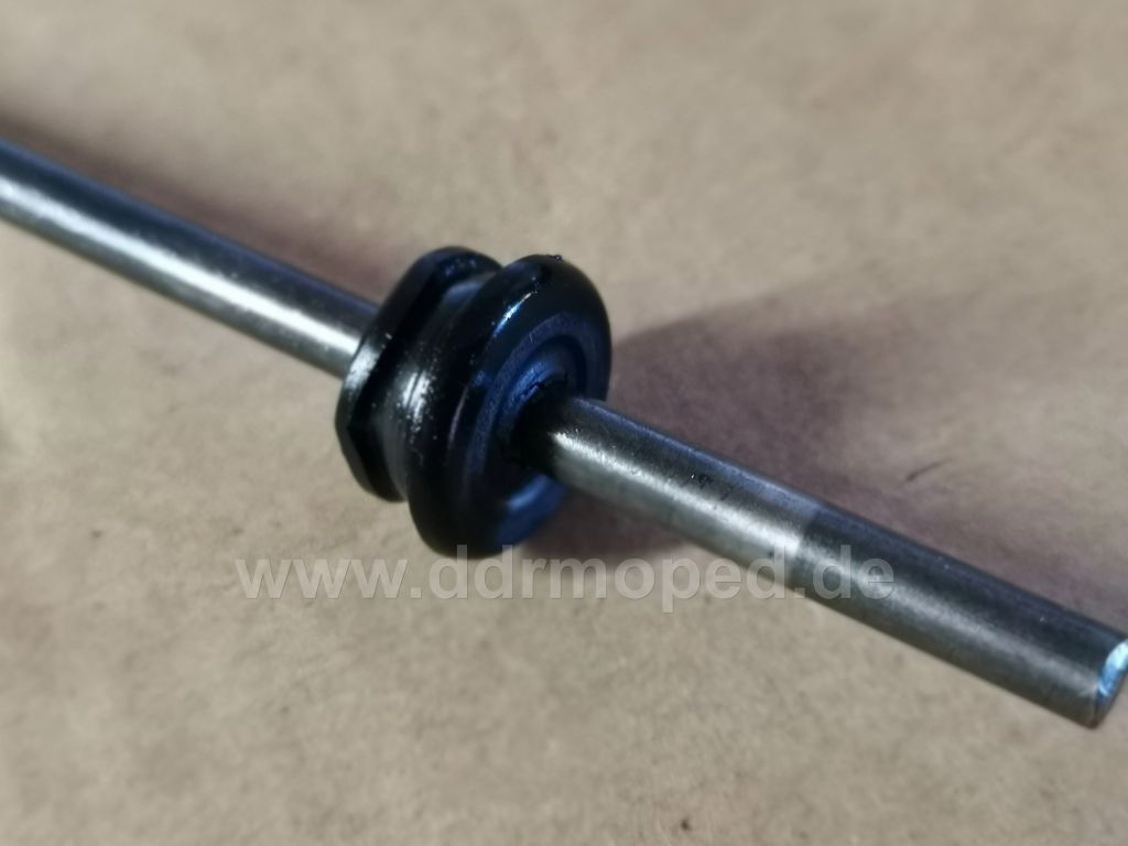

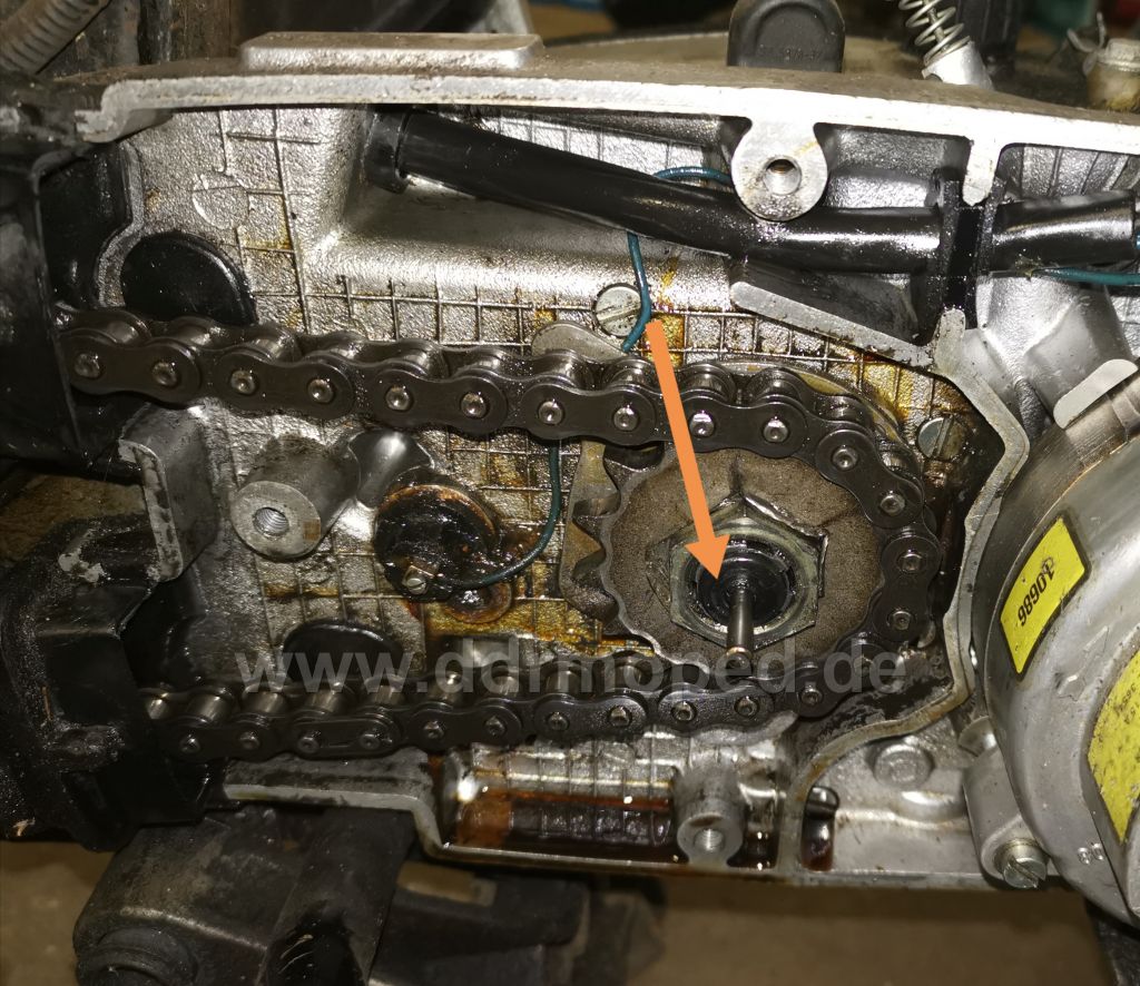

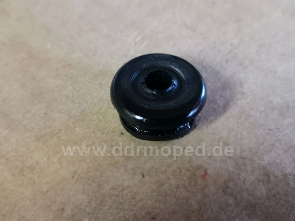

Kann mir jemand sagen welche Funktion dieses Teil aus Kunststoff genau hat ? sitzt auf der Kupplungsdruckstange. Motor ETZ 150. Finde im Netz und auch im Ersatzteilkatalog nichts über dieses Teil.

Dichtet die Kupplungsdruckstange ab. Wir hatten hier schon öfter das Thema, dass über die Kupplungsdruckstange Öl in den Abtriebsbereich gelangt ist und dann im Kettenkasten und am Limadeckel austrat. Ob diese Dichtung original ist kann ich nicht sagen, hatte ich auch noch nicht in den Händen.

Okay so in diese Richtung habe ich mir das auch schon gedacht aber mich hat es verwundert das nichts im Ersatzteilkatallog zu finden ist.Auf jeden Fall behebt diese Dichtung das Problem mit dem Ölaustritt nicht. Bei mir ist auch der Kettenkasten und der Limadeckel voll mit Getriebeöl. Vielleicht ist auch zu viel Öl drin gewesen muss ich mal schauen. Vielleicht auch irgendwie eine Art von Überdruck ? Ich muss mal auf Ursachenforschung gehen.Ihr habt hier schon öfter das Thema gehabt ? Dann muss ich die Beiträge mal suchen

500ml GL80W müssen ins Getriebe nicht mehr, sonst könnte es rauslaufen. Ebenso kann der Kurbelwellensimmering defekt sein und Sprit könnte das Öl verdünnen sowie Druck aufbauen. Guck mal hier: https://www.ddrmoped.de/forum/index.php?sho...uckstange&st=60
