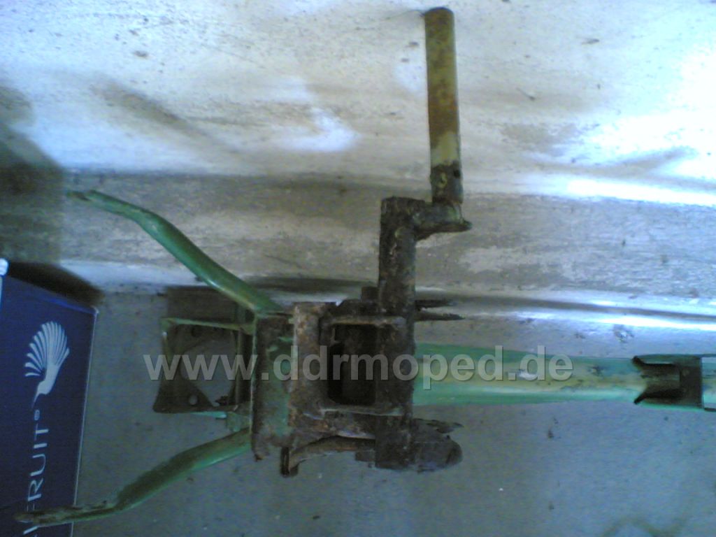

Hallöle zusammen,
ich habe durch Zufall einen Habicht Bj 73 bekommen.
Hab erstmal alles grob auseinander geschraubt, damit ich es in meinen Kombi packen konnte.
Der Rahmen sieht nicht mehr so gut aus.....
ich bin am überlegen ob es Sinn macht, den Rahmen schweißen zu lassen oder nen anderen zu benutzen....
Hat jemand zufällig noch einen in der Ecke stehen?

Hallo,das Fußrastensegment gibt es als Erstzteil zum einschweißen.
mfg atze b

Aber den Batteriekasten mußt du dir wohl von einem anderen Rahmen bergen...
Oder nachbauen wenn du kannst.

Hallo Christian !!!
Ich hätte da noch einen alten Habichtrahmen, wo das Lenkerrohr abgerissen ist.Fußrastenträger ist noch o.k. _clap_1.gif .Muss blos rausgeflext werden, und dann kannst du ihn einschweißen.Batteriekasten ist auch vorhanden.

Vielen Dank für die Antworten.
Das Fußrastensegment hab ich im Internet gefunden...
Es muss ja nicht auf biegen und brechen was zusammen geschustert werden, an meinem SR2 hab ich auch knapp 10 Monate geschraubt -> immer Stück für Stück cool.gif .

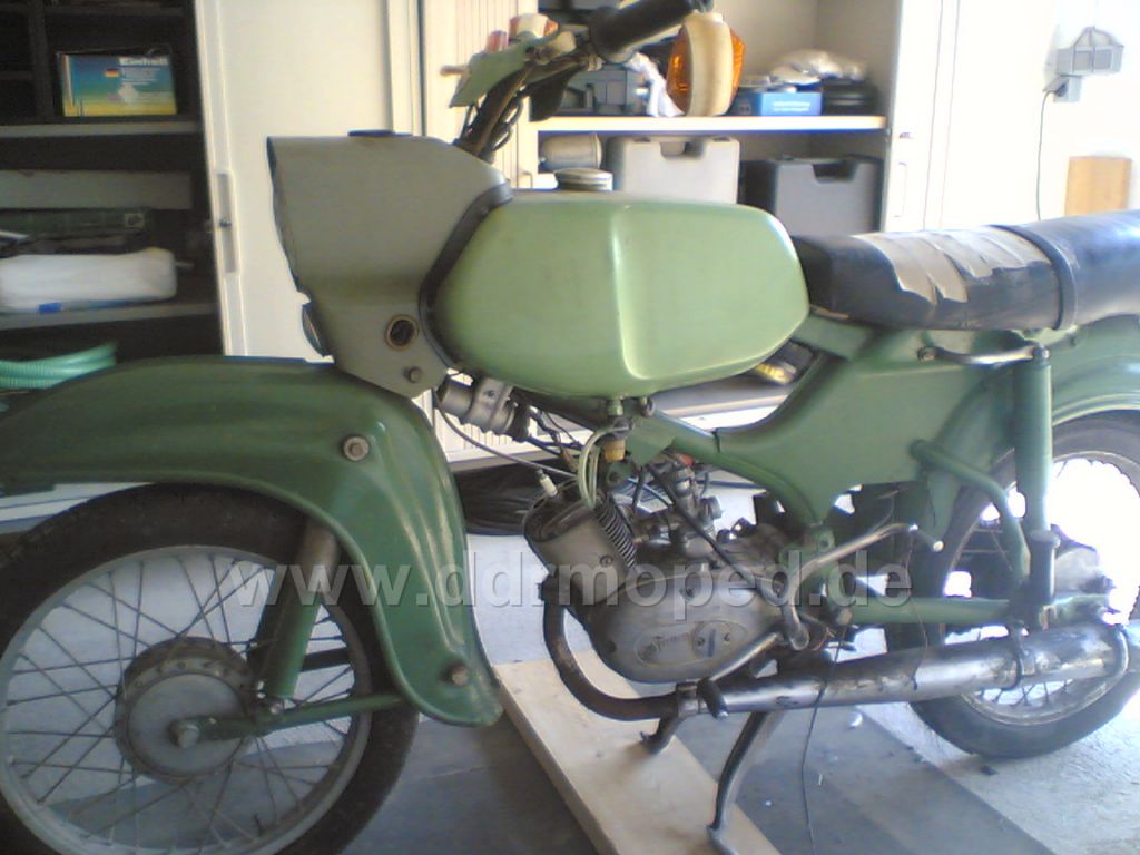

P.S. hier der Habicht....

Sperber-Rahmen
Gruß,
Bernd
Stefan87
Geschrieben am: 07.03.2008, 12:17
Beiträge: 593
Mitgliedsnummer.: 1125
Mitglied seit: 25.02.2008
welcher rahmen? der in ibäh is eineindeutig sperber(wegen ansaugrohr, welches ins wekzeugfach führt). mit dem rahmen nen habicht aufbauen ist schlecht, du müsstest besagtes rohr absägen, um den luftberuhigungskasten des habicht da einbaun zu können. und damit wäre mal wieder ein schöner sperber rahmen verfriemelt...
