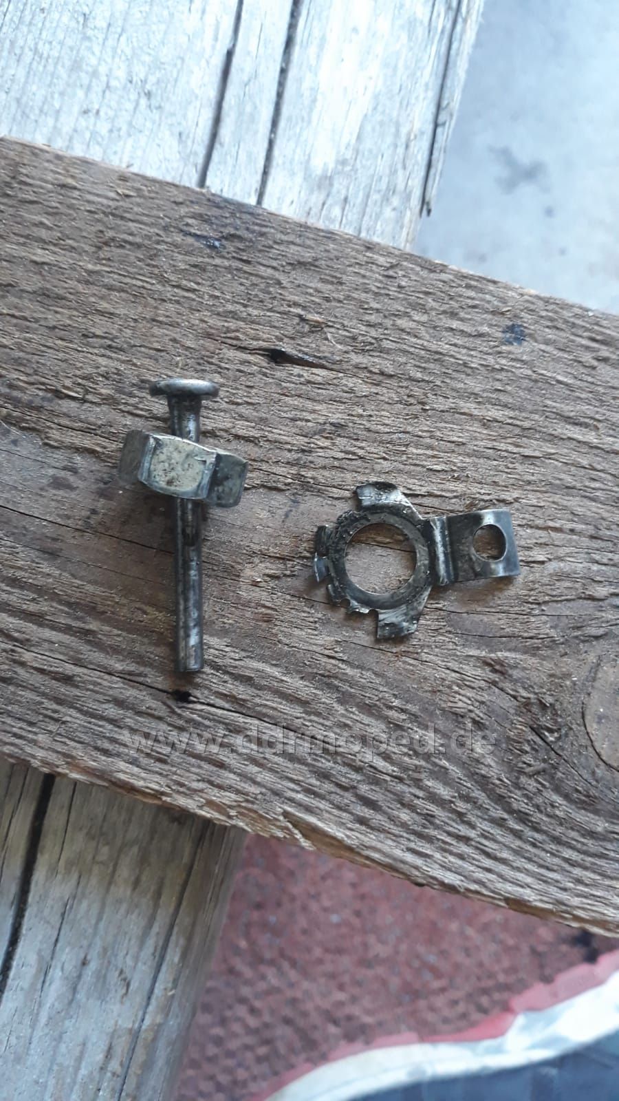

Ich hab auch gesehen da ist ein Gewinde an der Stange die aus dem Kupplungskorb kommt, was wir da festgeschraubt weil das Paket hat ja vorgegebene Rillen..

Auf die Welle auf der der Kupplungskorb sitzt wird der Kupplungsmitnehmer, der sich bei Dir noch an den Kupplungsscheiben befindet mit einem Linksgewinde angeschraubt. Die Mutter müsste noch irgendwo liegen. Die Kupplung selbst wird durch einen Druckpilz https://images.app.goo.gl/66cm6B7P8JFyihh49 (Nr. 5 auf dem Bild) betätigt. Hinter dem Druckpilz befindet sich die Kupplungsdruckstange, die bei Dir ja auch auf dem Bild im Schaftrad steckt auf dem auch das Abtriebsritzel sitzt. Eventuell ist bei Dir der Mitnehmer abgefallen, dann könnte allerdings die Verzahnung der Welle kaputt sein, oder der Druckpilz oder die Stange sind gebrochen oder aufgepilzt, was bei der 150er auch schnell mal passiert. Also darauf achten, dass sich Stange und Pilz leicht in der Welle schieben lassen.

Hab jetzt mal das Paket auseinandergenommen. Darin lagen Mutter und die Sicherung für die Mutter drin, hab es dann wieder angebaut und jetzt funktioniert's wieder.. allerdings war dss Gewinde nicht kaputt das heißt die Mutter muss sich ja quasi abgeschraubt haben.. und ich glsube der Sicherungsring ist kaputt.
