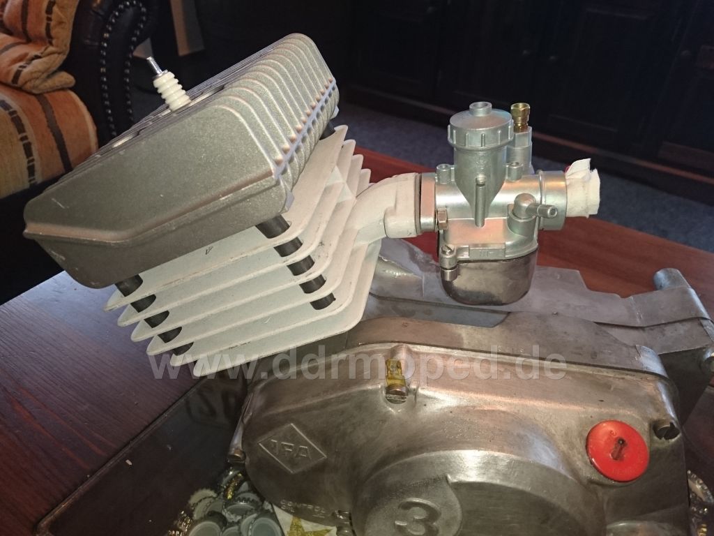

Jedenfalls hab ich 2016/17 gedacht, frag den Händler nebenan was da so optisch original mit maximaler Leistung zu machen wäre... _uhm.gif kurz vor knapp kam die Antwort 90ccm Reso! OK, aber! !! alles austauschbar! Ergo neues (nummernnahes) Gehäuse auf 54,2mm aufgespindelt, 5Gang, Kupplung, KW, Lager, 21er BVF ... mal schnell 700,-€ für "paar" Motorteile hingelegt! Vorallem hab ich No"1" LT90 und noch auf komplett neuem Aggregat!

Das Vehikel lief von Anfang an mit der Vape recht stabil und kräftig im Antritt aber wollte keine abrupten Lastwechsel da 110HD richtig viel...hab bis auf 95 runtergedüst und seither springt Moppi sofort! tongue.gif

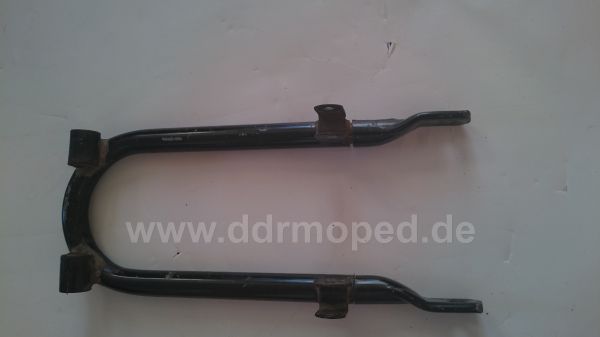

Ostbiker
Geschrieben am: 10.06.2019, 21:50
Beiträge: 6825
Mitgliedsnummer.: 75
Mitglied seit: 08.06.2005

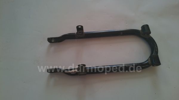

Original Schwinge war zu schmal...
MfG. Christian M.

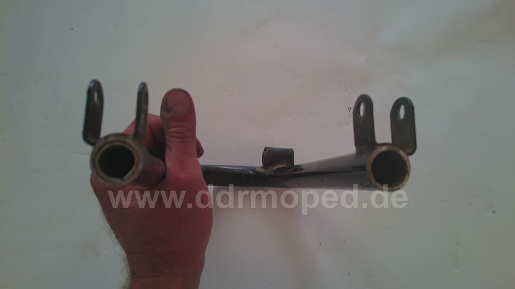

Ostbiker
Geschrieben am: 10.06.2019, 22:00
Beiträge: 6825

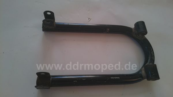

Rohr doppelwandig aber hohl! Ankerböckchen für die original Bremsankerplatte weggeflext und weiter mit Plan B tongue.gif

Ostbiker
Geschrieben am: 10.06.2019, 22:02
Beiträge: 6825

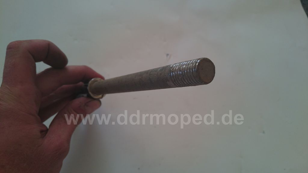

12mm Baustahl rein und für Steifigkeit Sorgen
MfG. Christian M.

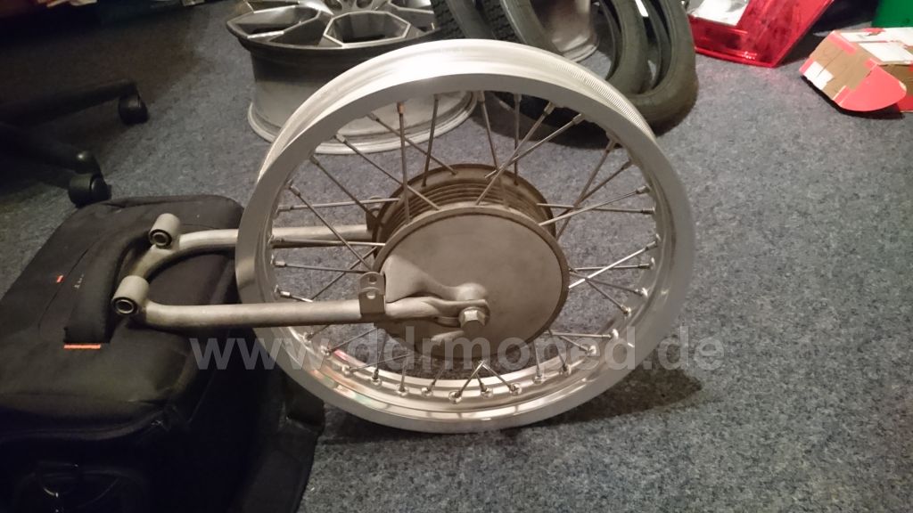

Ostbiker
Geschrieben am: 10.06.2019, 22:05
Beiträge: 6825

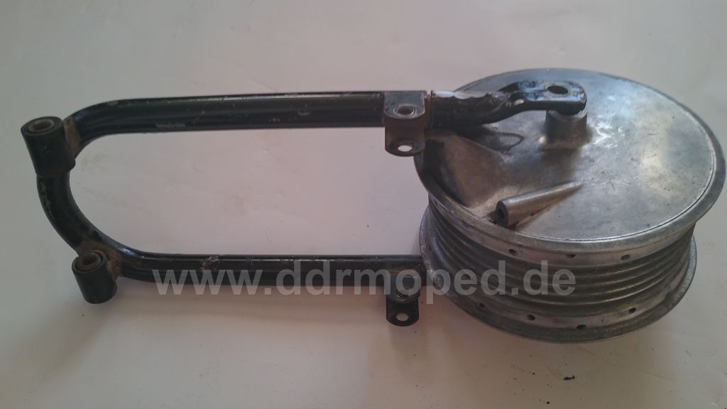

Aufnahmen um 180° verdrehen und schon ist alles Easy!!!
MfG. Christian M.
Ostbiker
Geschrieben am: 10.06.2019, 22:08
Beiträge: 6825
Trommel passt exakt!
MfG. Christian M.
Ostbiker
Geschrieben am: 10.06.2019, 22:12
Beiträge: 6825

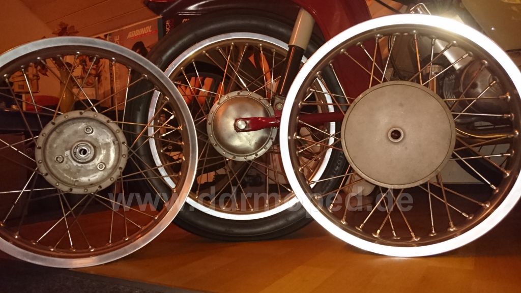

alles geschweisst, gestrahlt und mit 2.15er Felgenringen richtig eingespeicht! _clap_1.gif

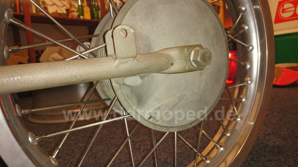

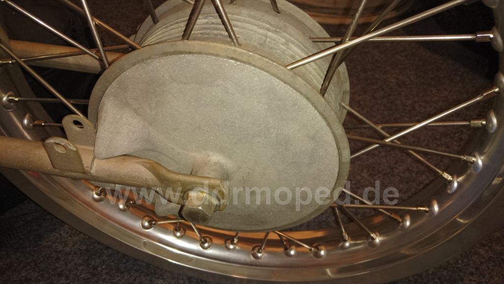

Ostbiker
Geschrieben am: 10.06.2019, 22:29
Beiträge: 6825
Kein zusätzliches Blech , keine Ankerstrebe ... alles Originaloptik und heftig massiv!
MfG. Christian M.

Ostbiker
Geschrieben am: 10.06.2019, 22:52
Beiträge: 6825
hinten kommen jetzt doch 4,5er Speichen rein, aber sonst recht problemloser Umbau.... konnte zu 95% auf Originalteile zurückgreifen! als ich bei der Olthema die 2,15er Felgenringe mit der 3,5er Speiche gesehen habe wurde mir übel!!! und die verkaufen diese Durchziehnippel offiziell!!!
