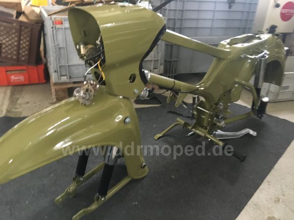

Hast du bei denen die Aufnahmen fürs Lenkerblech ?. Wenn ja sind sie von der Vogelserie.
Es wäre auch möglich das jemand mal die Löcher selber reingebohrt hat, ohne Bilder von deinem Habicht können wir hier aber nur mutmaßen.

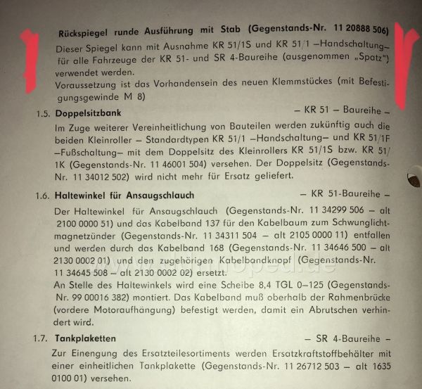

QUOTE (boerdy61 @ 23.09.2019, 10:13) | Da hatte dein Vorgänger wohl S50-Spiegel nachgerüstet und dafür die Armaturen manipuliert. Aus welchm Grund sollen original Armaturen mit diese 8er Bohrung drangebaut worden sein, wenn dann doch der Klemmspiegel dran kam und andererseits die Armaturen für das Nachfolgefahrzeug nicht verwendbar waren? |
Warum sollte er da was manipuliert haben? Die Armaturen gab es ja mit M8 Gewinde für den Stabspiegel ab Serienbeginn des S50 im Januar 1975. Die Armaturen sind also richtig. Farblich sind diese in Armaturengrau zu lackieren. Grüße Jörg
