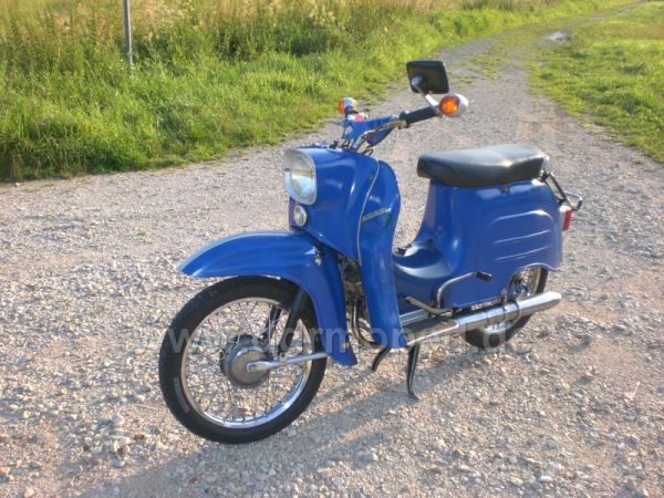

Kurze Frage zum Titel. Wann ist die Umstellung erfolgt?!
Irgendwann werd ich mich an meine Schwalbe machen, und darum interessiert mich das.
Meine Schwalbe ist im Oktober 1973 gebaut worden, das ist ja so in dem Dreh wo umgestellt wurde.
Sie hat eine schwarzen Lampenring, durchsichtig-beige Hebelüberzüge, graue Bowdenzüge & Keder, und ich hab keine Ahnung was davon original ist rolleyes.gif

Hallo Gunnar
Deine 73er ist schon etwas schwieriger zu klassifizieren, da sie genau im Umstellungszeitraum liegt, aber aus Kostengründen würd ich Dir raten einen schwarzen Lampenring zu nehmen ebenso war der Gepäckträger da bereits schwarz, flaches Auspuffendstück. Schwingen waren bis 78 in Karosseriefarbe gehalten und die Lenkerabdeckung sogar bis 81.
Farben gab es damals atlantikblau, tundragrau, cremeweiss(K), olivgrün(S), später-saharabraun(ab74/75), -kirschrot(ab74/75), -biberbraun(ab78), -billardgrün(/2er), -lichtrot(/2er)

Das blau scheint tatsächlich atlantikblau zu sein.
Rücklichtgehäuse würd ich um den Anschluss zum Lampenring zu knüpfen ebenfalls schwarz machen, bei beigem Lampenring dann tundragrau. Beim Spiegel würd ich keine Kompromisse eingehen und die runde Niere bzw. den flachen 16:9er nehmen. Der große 4:3er ist soweit ich weiss nie für Simson-Modelle verwendet wurden... wink.gif später kamen ja schon die 100er Rundspiegel hmm.gif

Du hast eine KR51/1 K von 1973? Nach meinen Aufzeichnungen gab es die erst ab 1974. Habe ich mir da was falsches aufgeschrieben?
1973 gab es die KR51/1 in brillantblau (vielleicht auch atlantikblau?) und die Automatikschwalbe KR51/1 S in oliv.
Welche Farbe ist denn unter Deinem Blauanstrich?

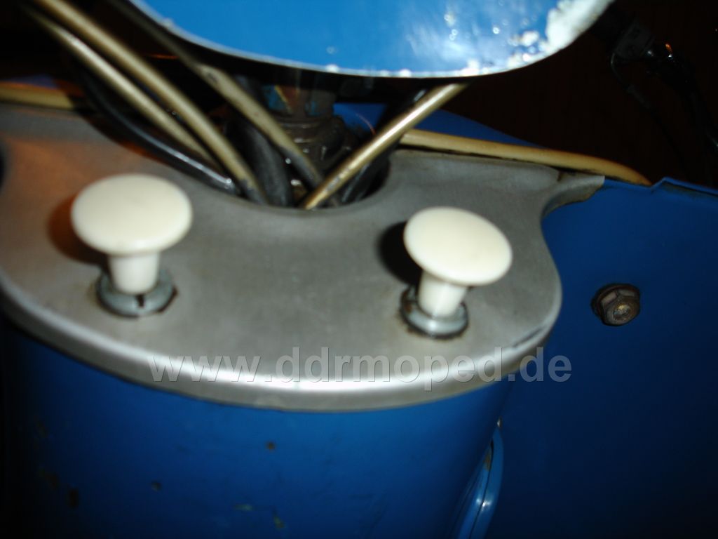

das hatten eigentlich nur die 64er (die Betätigung für Tupfer und Starterklappe) ab 65 mit dem 16N1 Vergaser waren dann grosse Schrauben dort und ab 68 waren dann nur noch M4 Schräubchen rechts und links aussen, da war dann auch der Luftfilter darunter
MfG. Christian M.

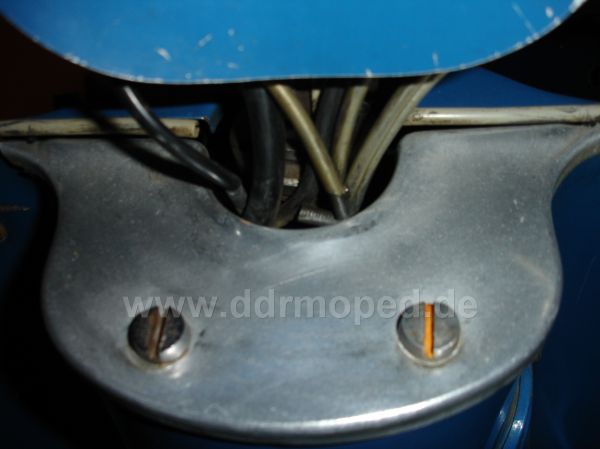

ab Frühjahr 65 dann so
MfG. Christian M.
