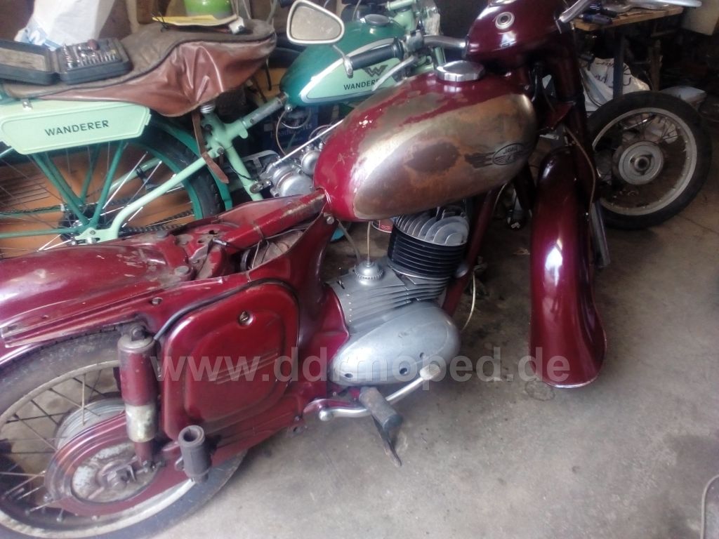

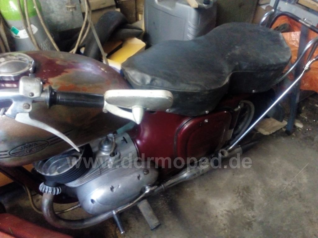

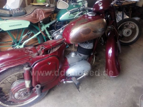

> Meine neue Errungenschaft, Jawa 175ccm

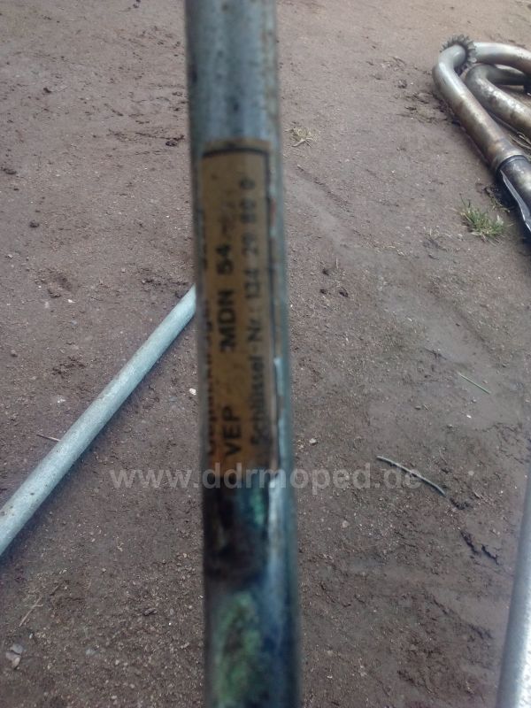

Am Gepäckträger ist noch der Original Zettel vorhanden...

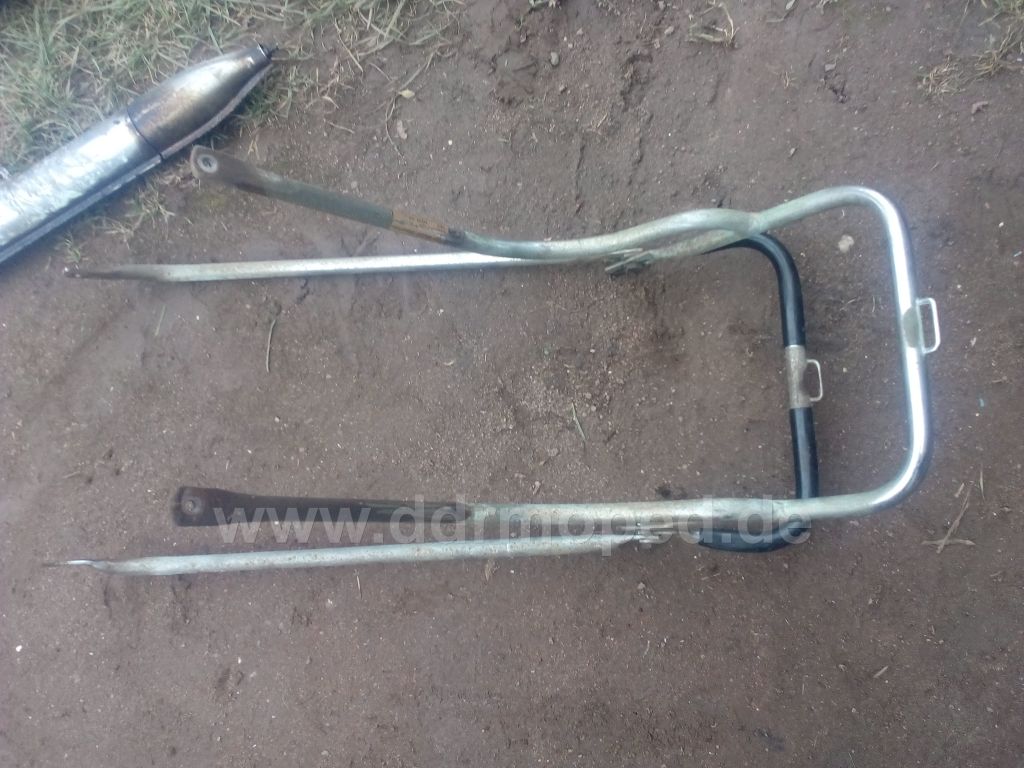

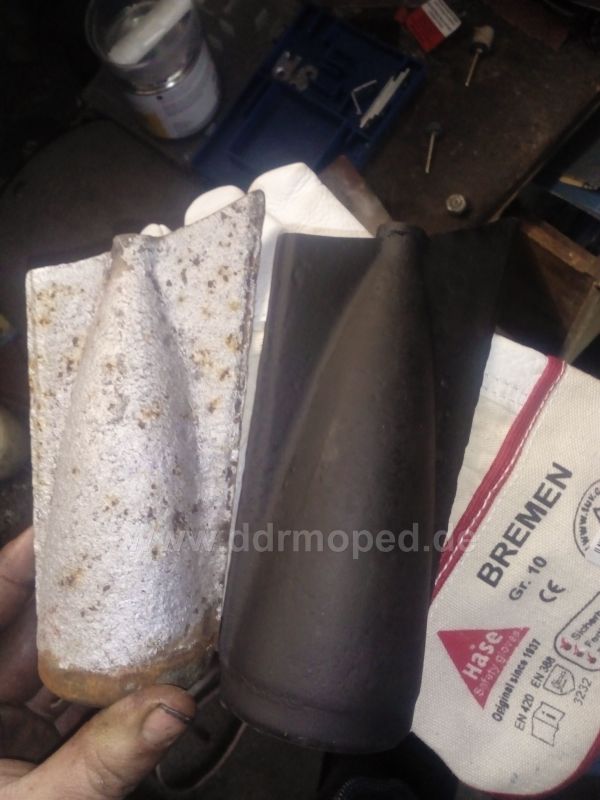

Ich hatte mir einen gebrauchten Satz Auspuffe gekauft, in der Hoffnung das der Chrome noch gut ist. War leider nicht so, mein Vater hat das eine Endstück dann mit ner Drahtbürste gereinigt und mit Metallspachtel und Auspufflack wieder hübsch gemacht. Das Ergebniss kann sich sehen lassen _clap_1.gif

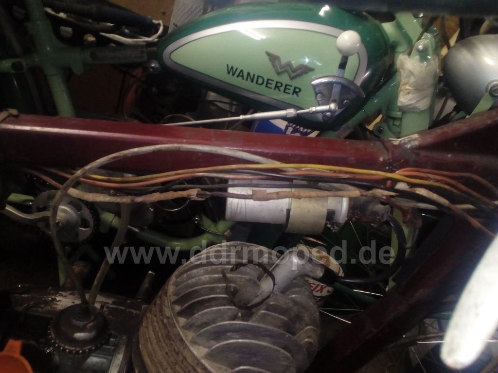

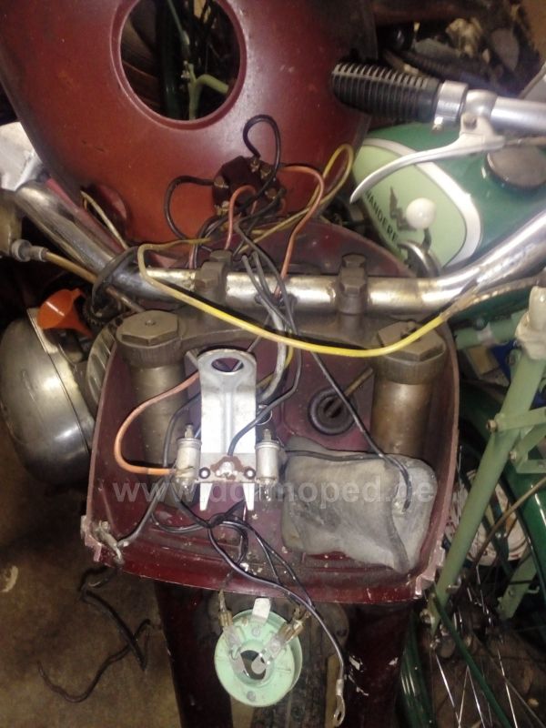

Hallo, hatte das letze mal nur was kleines machen können. Also hab ich das verschmorte Kabel, was zum Bremslichtkontakt ging getauscht.

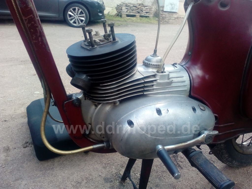

Hab gestern den Motor komplett gereinigt. Der Vergaser hat einen neuen Schwimmer bekommen und der Zylinder mal neue Farbe...

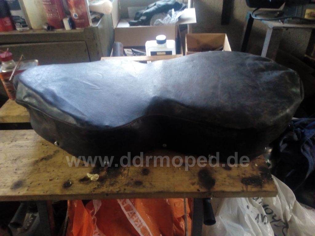

Meine Freundin hat die Sitzbank auseinander genommen und einen alten Autositz. Aus dem Polster wird das neu Polster für die Jawa geschnitten laugh.gif

QUOTE (Kotti @ 23.12.2019, 19:17)
Hab raus gefunden woran es Lag mit dem Quietschen, es war zu wenig Öl im Getriebe.
Naja dir ist ja sicher bekannt, dass eine Wiederinbetriebnahme nach langer Standzeit optimalerweise anders abläuft, aber wenigstens hattste deinen Spaß anscheinend.
Ansonsten viel Erfolg bei dem Projekt! Die damaligen Jawas waren schon "gekonnt gestaltet", erst recht wenn man mit den ostdeutschen Eisenschweinen vergleicht (von denen ich selbst eines gern gefahren hatte, soo ists nicht biggrin.gif ).
Kotti
Geschrieben am: 20.02.2020, 07:41
Beiträge: 509
Mitgliedsnummer.: 4146
Mitglied seit: 23.01.2011
Wir sehen das immer Locker, erstmal Sprit drauf, Strom dran (wenn nötig) und versuchen zu Starten.. biggrin.gif _clap_1.gif Das Quietschen war ja schon im Stand zu hören als wir se ca ne Minute haben laufen lassen. Die Probefahrt hab ich erst gemacht als Neues Öl drauf war wink.gif

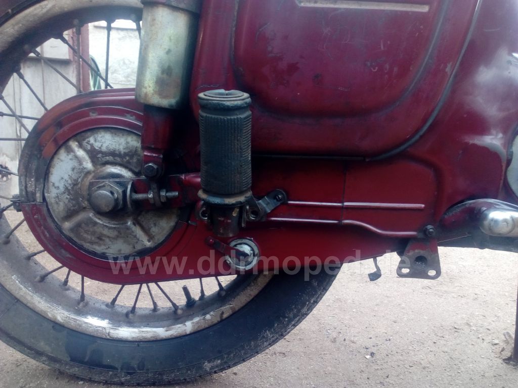

Vorderad hab ich jetzt ausgebaut zum Reinigen und neuen Reifen. Da konnt ich gleich die Gabel reinigen, und den vorderen Koti einbauen. smile.gif Die Lampe ist soweit fertig. Ich warte nur auf meine Teile aus CZ. Das ich weiter komme mit der Lampe.

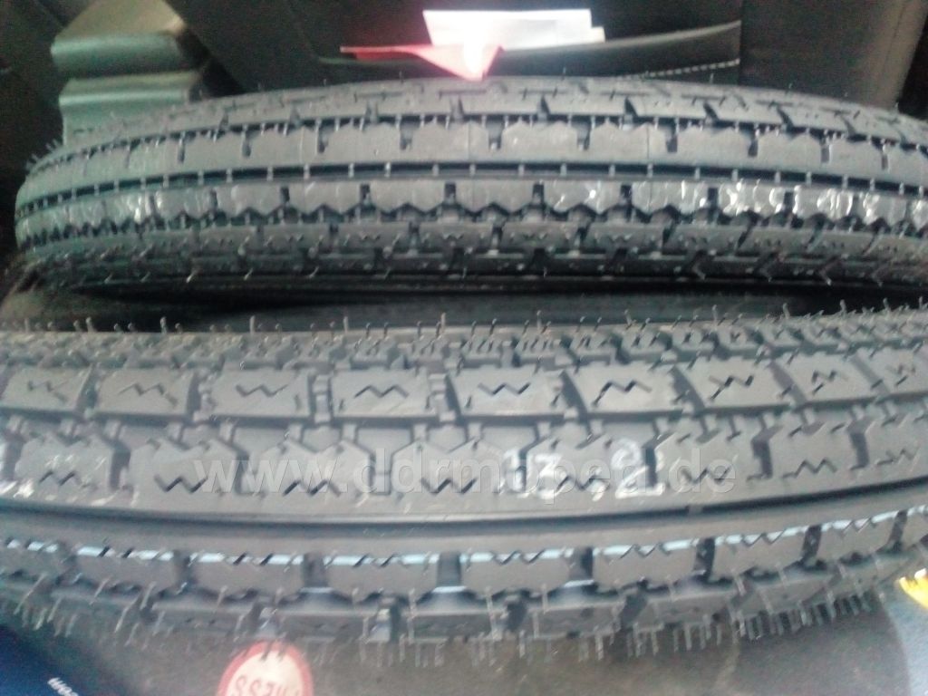

Dann war ich Gestern noch in Heidenau im Reifenwerk, um neue Schlappen zu holen _clap_1.gif

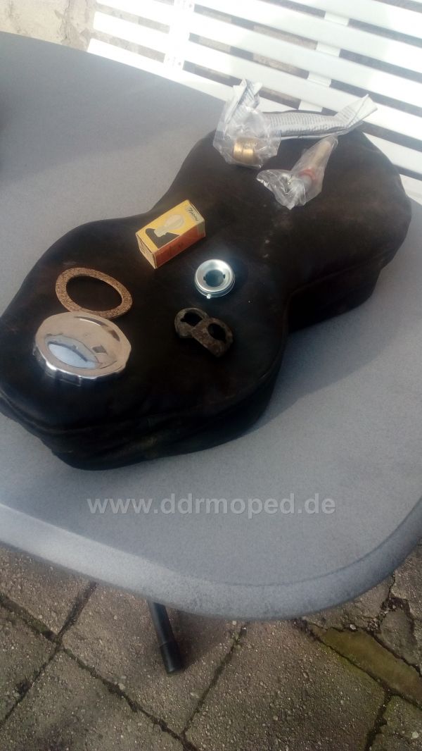

Ich hab mal wieder Urlaub biggrin.gif hab heut mal die Sitzbank fertig gemacht. Hab mir beim Autoverwerter eine gebrauchte Sitzgarnitur gekauft für 10€ und den Schaumstoff mit dem alten Polster als Muster auf Maß geschnitte. Da die ganze Jawa mit so wenig kosten wie möglich wieder Fahrbereit gemacht wird, hab ich das Alte Kunstleder mit Schrauben M5x10 in den alten Nietlöchen befestigt. Für gesamt 20€ mit Sitzbank kauf, lässt sich das kleine Projekt sehen laugh.gif

Es ist nicht Perfekt, aber seinen zweck erfüllt es auf jeden fall _clap_1.gif
