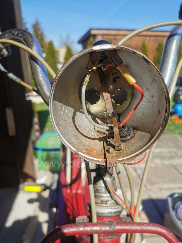

SimsonMofaSl1
Geschrieben am: 11.04.2020, 14:09
Beiträge: 26
Mitgliedsnummer.: 10996
Mitglied seit: 02.02.2020
Ist das so richtig? Mfg Philipp

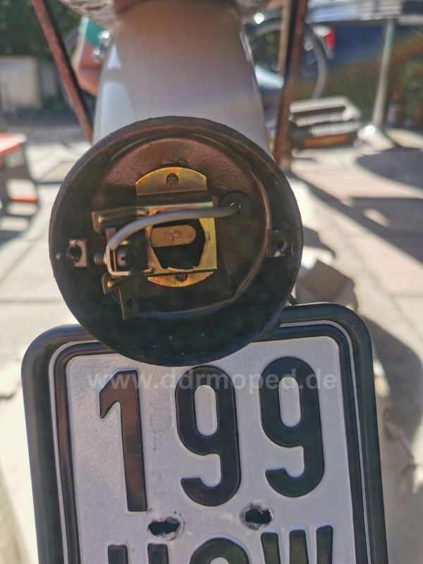

SimsonMofaSl1
Geschrieben am: 11.04.2020, 14:11
Beiträge: 26
Und so sieht das hinten aus... Mfg Philipp
Simson Liebhaber
Geschrieben am: 11.04.2020, 19:16
Beiträge: 1314
Mitgliedsnummer.: 5822
Mitglied seit: 06.09.2012
Richtig so muss es aussehen, kontrolliere mal die Isolation beider Leitungen, scheinbar ist da was durchgescheuert.
Gruß Tom
