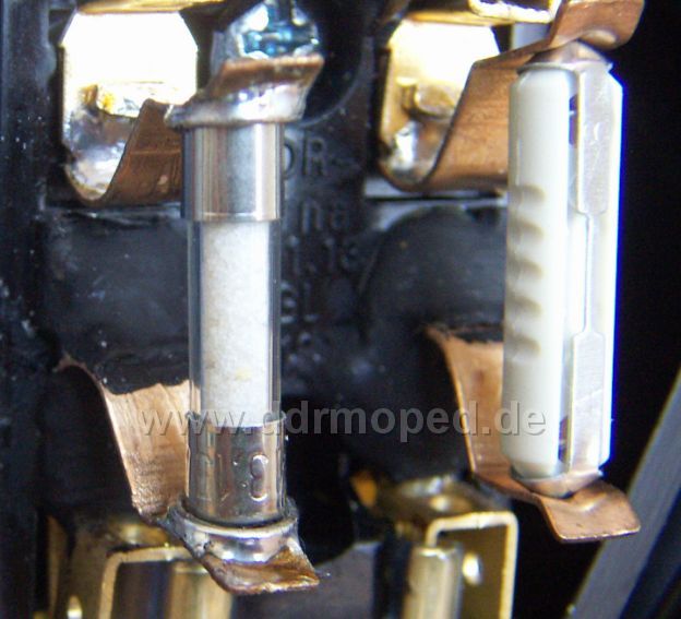

hier ein Trick, wie man die Aufnahme für die 3,15 Ampere-Glassicherung
des Wechselspannungskreises (S50 / S51) so anpassen kann,
dass diese die Glassicherung gut und sicher hält...
Oft sieht man ja, dass von vielen einfach eine weitere
Torpedosicherung anderen Wertes eingesetzt wird...
Es gibt wohl Aufnahmen, wo schon alles passt,
bei meiner aber hat die Sicherung nicht gehalten,
da waren beide Aufnahmen für die sogenannten "Torpedosicherungen"
mit Keramikkörper und spitzen Enden gedacht.
...und so geht's:
Man nimmt ein Stück lötbaren Draht und biegt ihn
um die Metallbecherchen der Glassicherung.
Dann schneidet man den Überschuss ab und lötet
diese Ringe an die verkupferten Kontaktlaschen
schön sauber und flächig an und das wars dann auch schon
- voila, die Sicherung sitzt jetzt perfekt ;-)
