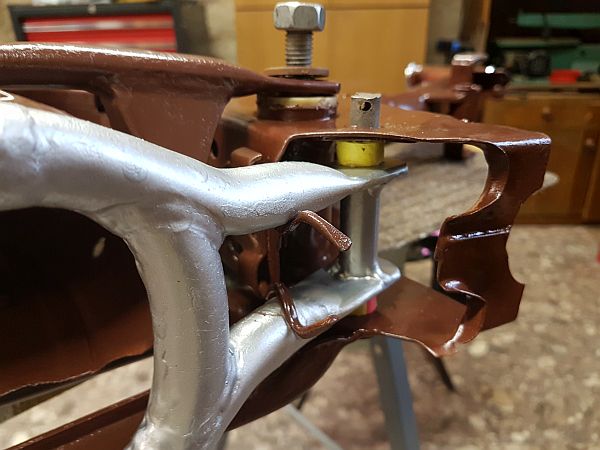

Hallo Richard,
zum Rohrständer brauchtst du Distanzbuchsen. Da diese für mein Moped auch verloren waren, habe ich mir zunächst mit zwei Stücken vom Gartenschlauch ausgeholfen. Dieses Provisorium fährt heute noch durch die Gegend . . .
Der Bolzen war auch zu lang, den musste ich noch kürzen und ein neues Splintloch bohren.
Micha

Danke für eure Hilfe,
bei mir sieht es genauso aus, wie bei blauemaus.
Bei mir war ja gar nichts mehr vorhanden, die Idee mit dem Gartenschlauch ist gar nicht so schlecht, da bei mir die Aufnahme leicht verbogen ist.
Gab es Original, Distanzstücke dafür oder ist der Ständer, damals einfach hin und her gewackelt?
Den Bolzen hab ich im Shop schon gefunden.

Hallo Richard,
original sind zwei dünnwandige Stahlbuchsen verbaut. Ob die als Ersatzteil zu bekommen sind, kann ich nicht sagen. Es ist aber keine große Sache, diese Buchsen aus einem entsprechenden Rohr anzufertigen. Die Lösung mit den Schlauchstückchen war ein Provisorium, was sich bis jetzt gehalten hat, nicht zuletzt, weil es von außen nicht zu sehen ist.
