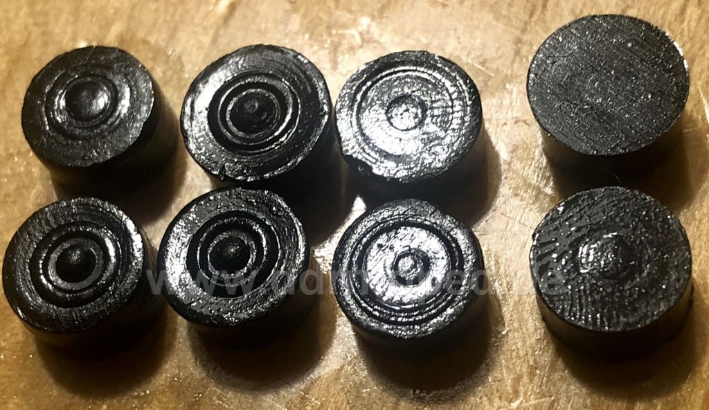

Gummis vom Starterkolben: Was ist Verschleiß, was ist gut?
S50B von 1975 Patina-Aufbau
Suzuki Bandit 600 N Kult

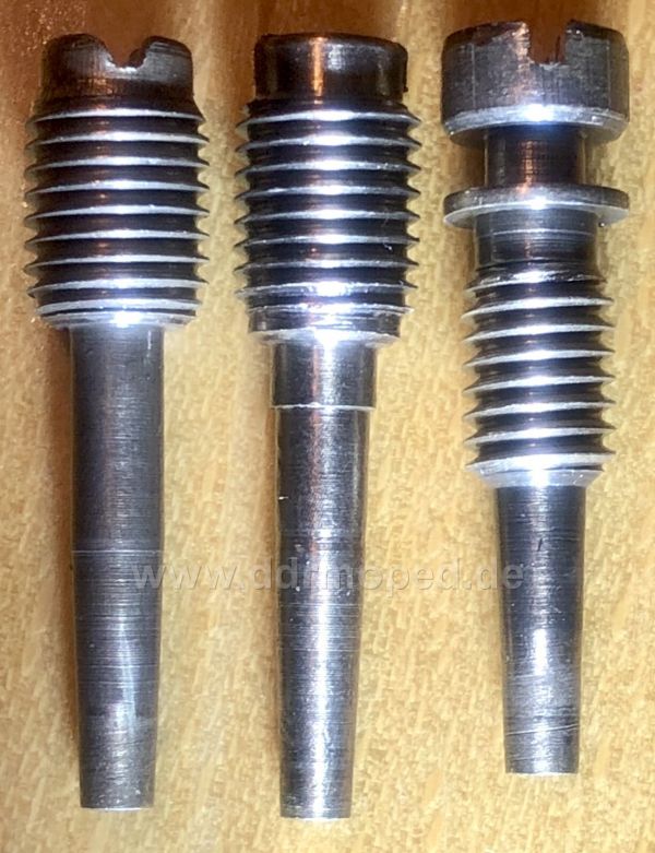

Einstellschraube hab ich auch Messing und Stahl gefunden:

Wenn die Gummis nicht hart sind kannste die rumdrehen, da gehen die noch mal. Aber das ist doch alles Pfennigkram.
Gruß Bernd

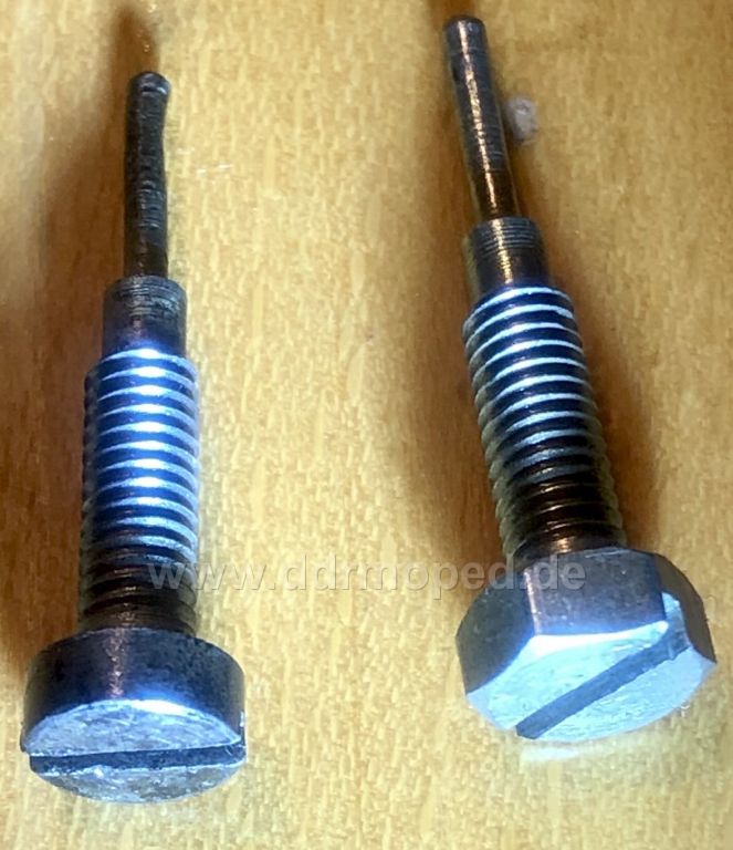

Schieberanschlag gibt es rund und Sechskant:

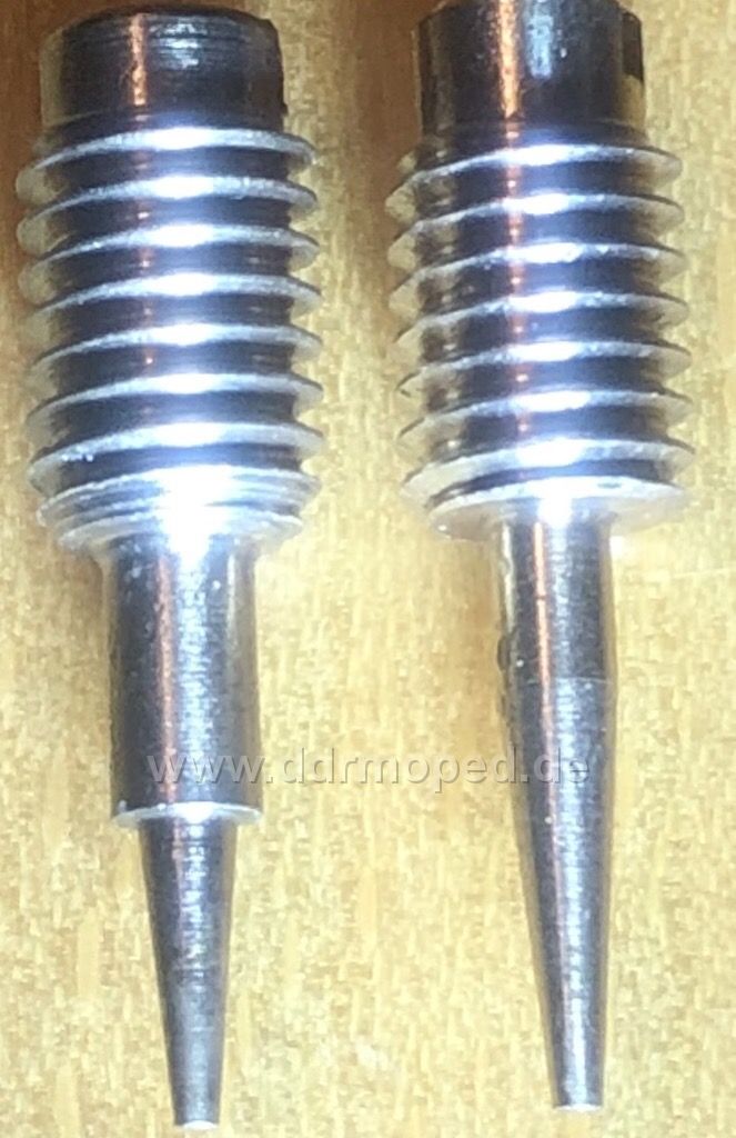

Orionheizer
Geschrieben am: 23.05.2020, 20:34
Beiträge: 617
Mitgliedsnummer.: 10292
Mitglied seit: 13.10.2018
Die hier kann ich auch nicht recht zuordnen.
Braucht die Rechte einen O-Ring?
Bastell
Beiträge: 552
Mitgliedsnummer.: 10969
Mitglied seit: 18.01.2020
Ich denke die linke gehört in 16N3 .
Gruß Bernd
Bastell
Geschrieben am: 23.05.2020, 20:35
Beiträge: 552
Ja wohl, mit Rundring. Die Leerlaufluftschrauben gehören alle außer die ein(wie geschrieben) zu verschiedenen 16N1 Vergasertypen.
Gruß Bernd
Orionheizer
Beiträge: 617
QUOTE (Bastell @ 23.05.2020, 20:21)
Das ist nicht der Punkt. Aber müssen die glatt oder mit Rille sein?! Oder geht beides?!
