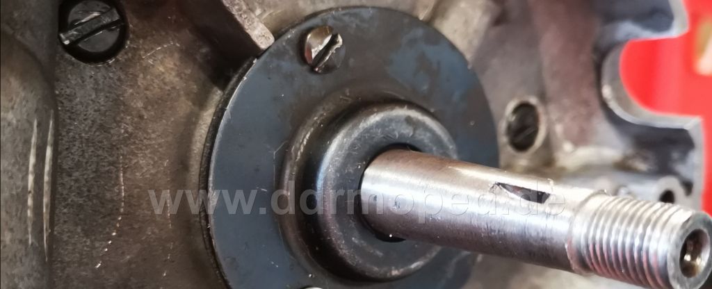

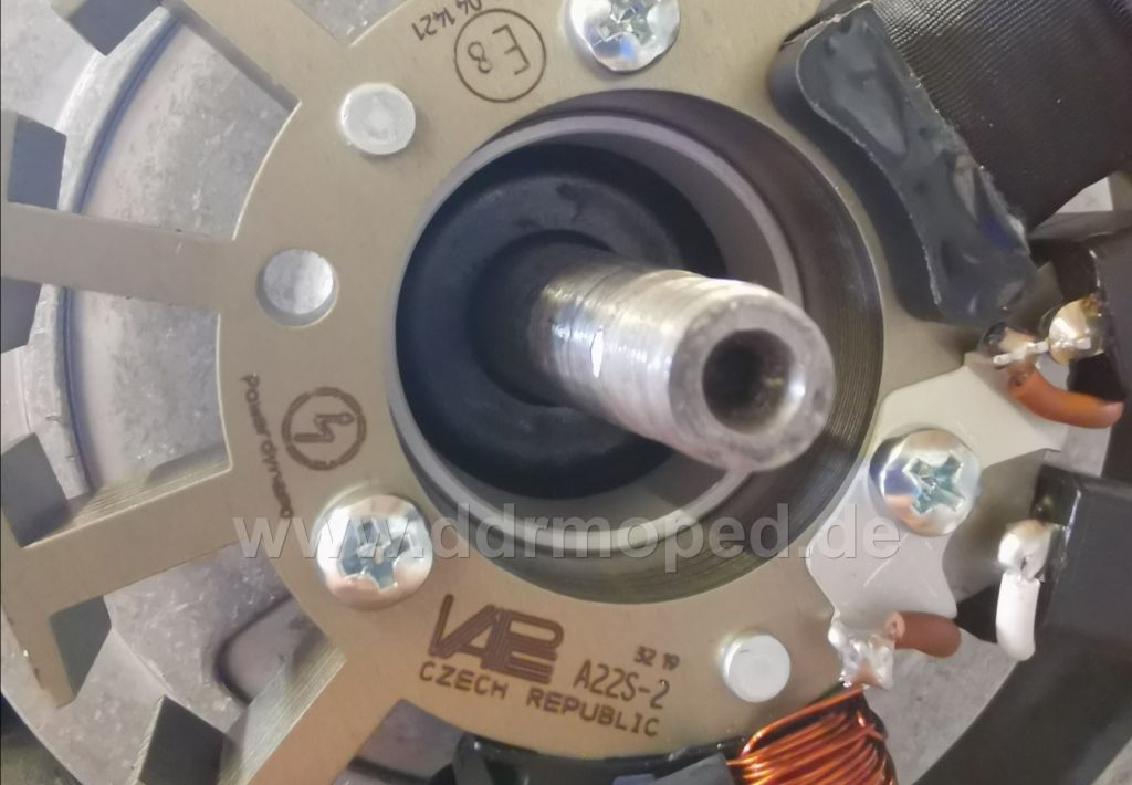

hier mal ein paar Bilder dazu. . Zuerst nur die Grundplatte mit der Kurbelwelle.. Aber da sieht man nicht allzu viel denke ich..

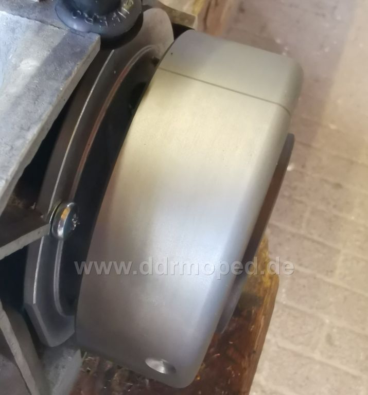

Denn hier die Kurbelwelle mit aufgestecktem Polrad..

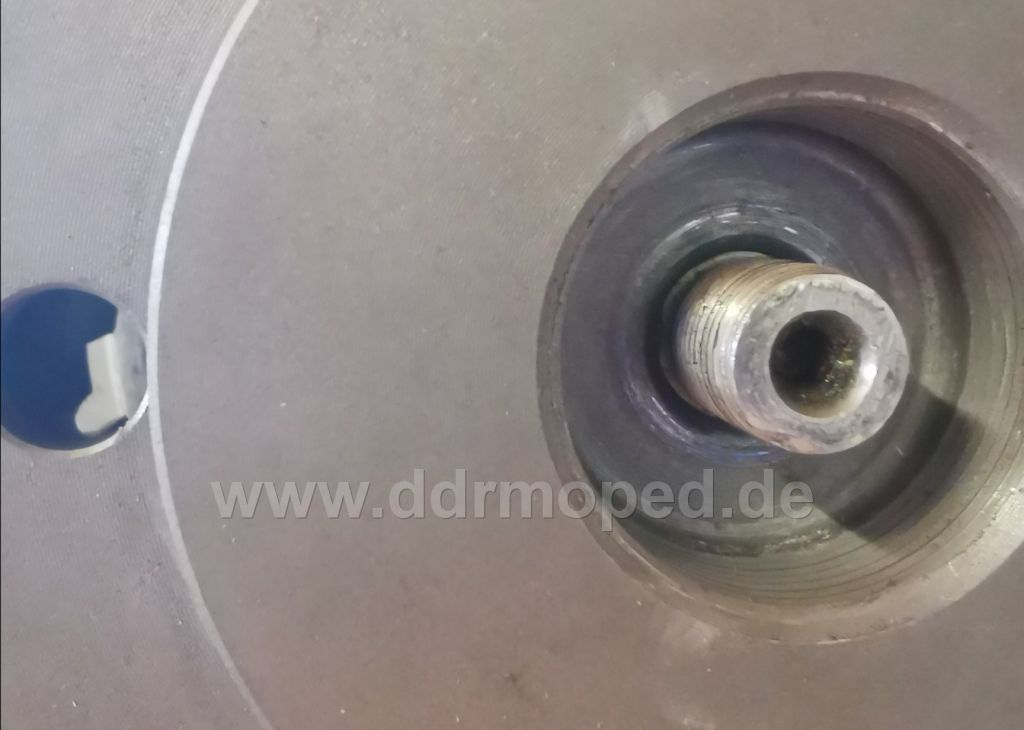

Und so sieht das derzeit aus.. Weiter drauf bekomme ich sie nicht, vielleicht noch 1 - 2 mm mit leichtem Schlag, denn ist aber Ende..

Ein Foto nur mit Kurbelwelle.

Welche Bezeichnung steht auf dem Rotor?
Zu Stator A22S-2 gehört der Rotor A70R-30.
Wurde die Scheibenfeder (Halbmondkeil für Zündeinstellung) vor dem Aufstecken des VAPE Rotors aus der Kurbelwelle entfernt?

Stator und Rotor haben die zuletzt genannten Daten, also das scheint zu passen.
Scheibenfeder wurde entfernt, wie auch auf dem Bild zu sehen.
Ich hoffe die Perspektive reicht von der Kurbelwelle um eine eventuelle Aussage treffen zu können!
