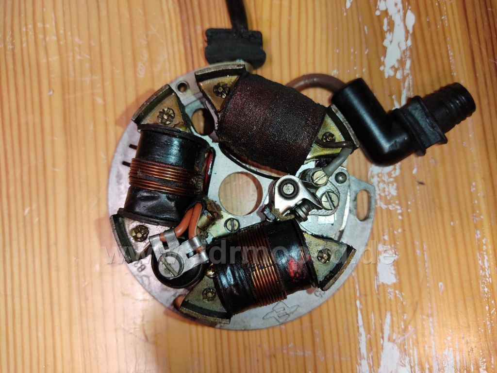

Hätte auch noch eine neue unverbaute Grundplatte vom Spatz da.
Bei Interesse bitte melden.
Geschrieben am: 26.07.2020, 19:30
Beiträge: 4107
Geschrieben am: 26.07.2020, 19:32
Beiträge: 4107
Geschrieben am: 31.07.2020, 22:33
Das ist 'ne Grundplatte für'n M52.

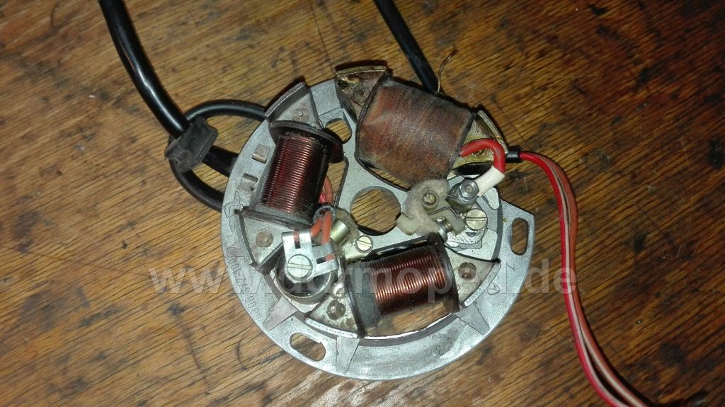

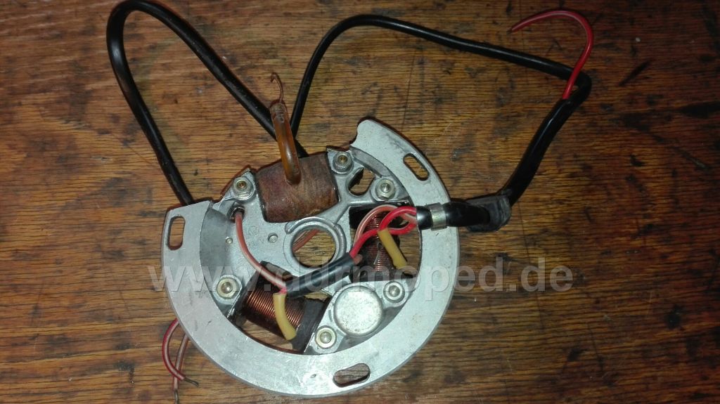

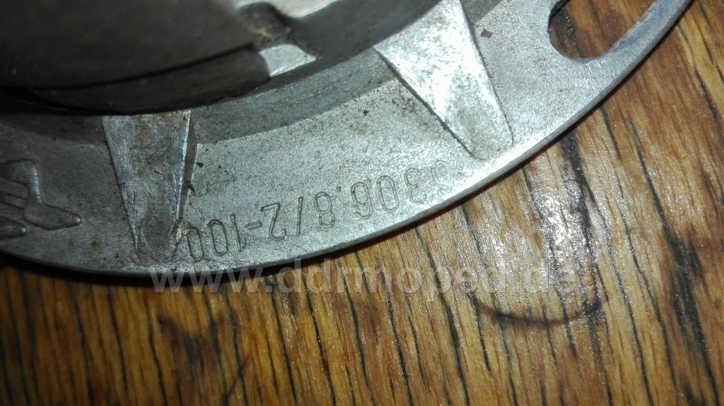

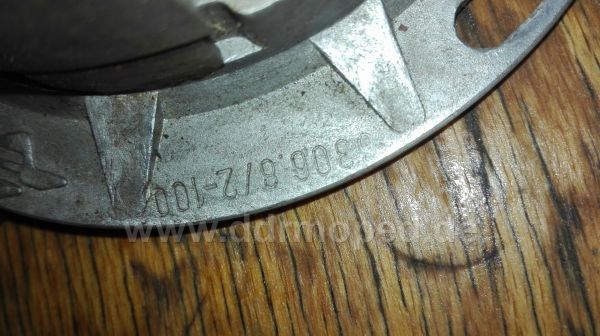

Hallo zusammen,
vielen Dank erstmal für die Antworten. Also ich brauche tatsächlich eine 8306.8/1-100. Danke an Doc Holliday, aber die ist tatsächlich nicht die Richtige. Ich versuche mal Fotos von meiner anzuhängen.
Sammler mit Liebe zum Originallack
Geschrieben am: 13.08.2020, 23:15
Das ist die richtige Grundplatte für den Sö 4-1-Motor.
