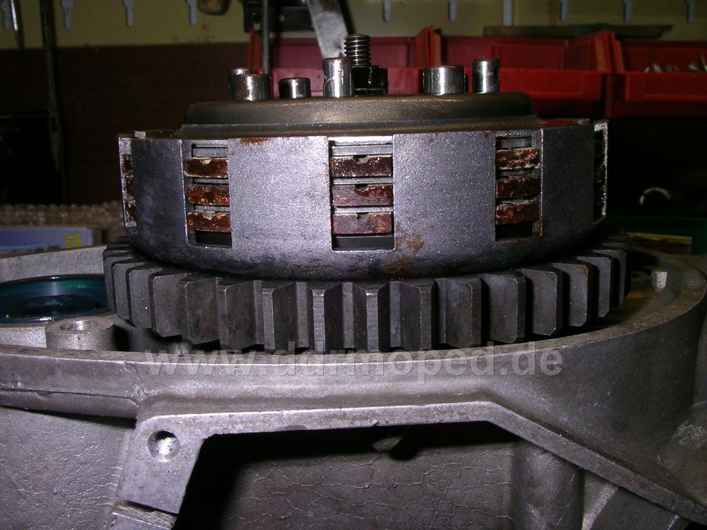

Ich habe heute meinen Fundus an Kupplungsscheiben vermessen und musste feststellen, dass ich neue Scheiben mit 3,0 mm Stärke habe und wiederum andere Unbenutzte, die aber offensichtlich auf 2,7 - 2,8 mm runtergeschliffen wurden,- warum auch immer _uhm.gif . Nun frage ich mich, wie stark die Kupplungsscheiben im Original waren. Denn wenn der Stapel im Kupplungskorb zu hoch wird, krieg ich ja die Sicherungsstifte nicht mehr rein. Habe über die SuFu nur gefunden, dass die Lamellen wohl ursprünglich 1,4 mm Stärke hatten.
Andersrum : wie weit kann ich die Scheiben eigentlich runterfahren ? Habe etliche Gebrauchte, die liegen noch so bei 2,7 mm und sehen an sich ganz manierlich aus. Kann ich die weiterverwenden, oder sind die hinüber ? Gibt es da irgendwelche Toleranzmaße ?

neue Scheiben sind so etwa 3,0 bis 3.2 mm dick. Da gibt es fertigungsbedingt leichte Unterschiede. Ich denke so bis 2,5 mm sind die Scheiben verwendbar. Dann wird es langsam Mist mit der Einstellung bzw. lässt dann auch der Federdruck nach.

Ich hatte auch Bedenken wegen der Höhe des Kupplungspaketes, da ich u.a. auch Lamellen habe, die bis 2 mm stark sind. Aber nachdem ich den ganzen Packen incl. der 3mm - Scheiben heute in die Kupplung gestapelt habe, durfte ich freudig feststellen, dass die Höhe kein Thema war und sich die Federbolzen ohne Probleme einschieben ließen.
