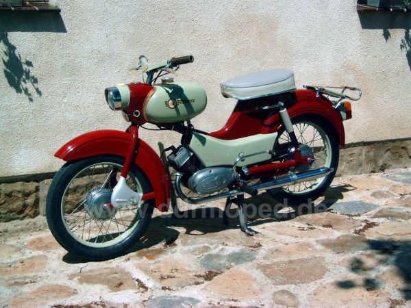

Wo bekomme ich einen Schaltbowdenzug für den Simson Spatzmotor her?

Den haben wir dran, der ist aber zu lang.... der Zugweg stimmt nicht. die Hülle ist 5-6 cm zu kurz...

Um es ein wenig genauer zu machen.
Im Spatz war ein original Sömtron Spatzmotor. Dieser hat sein LEBEN leider ausgehaucht. Nun hat er einen Zweigang Simsonmotor, bei welchem der Schaltbowdenzug nicht unter dem Motor " verschwindet" sondern "oben, hinterm Versager... und da passt er nich, obwohl er beim Sömtron passte.

Habe den Motor bekommen, zusammen mit einem Schwalbe 3 Gang Handschaltungsmotor. Äußerlich gleich, nur Zylinder halt anders. Der 3 Gang Motor hat aber 2 Bowdenzüge für die Schaltung, welche in einer art Wippe enden. Der Spatzmotor hat nur eine Bowdenzugaufnahme. Mein befreundeter Schrauber sagt er habe diesen Motor noch nie gesehen. Ach ja der Deckel über der "Lima" ist wie beim Sperber...

Hallo SR-Prinz,
so einen Motor habe ich auch bei mir herumliegen. Der ist aus einem Neckermann-Spatz. Kupplung und Schaltung werden oben eingehängt.
Hat aber nur zwei Gänge. Zylinder und Kopf sehen aus wie bei einem Sperber, der Vergaser ist ein NJK 134-3.
Ich löte mir meine Bowdenzüge immer zurecht, wenn sie so nicht passen. Funktioniert tadellos. ;-)

Der Motor ist ein ganz normaler Spatzmotor späterer Baujahre.
M52KH.
Habe ich in meinem 68er doch auch...
