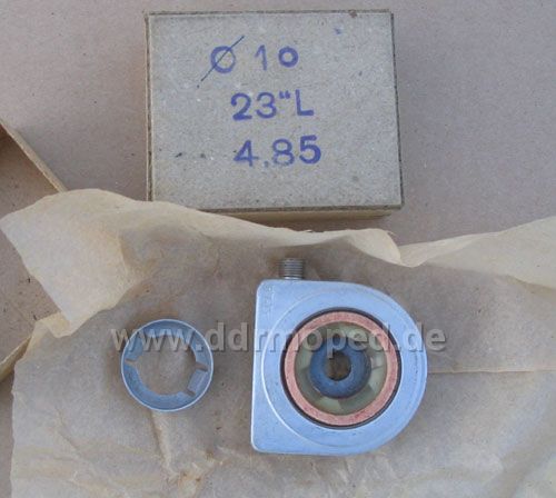

ich besitze ein SR2 Bj. 59 im restaurationsbedürftigem Zustand.
Bevor ich mich an eine originalgetreue Restauration mache, kurz meine Problematik:
Mein SR2 besitzt schon die Schwinge der SR2 E ohne Gummipuffer. Der Tachoantrieb ist ebenfalls der neue, siehe Bild.
Die Felgen waren bei Kauf der Maschine nicht lackiert. Ist das original möglich? Des weiteren ist bereits ein runder Tacho verbaut. Welche Hupe ich habe, weiß ich nicht genau sad.gif...
Mich dünkt, das Jahr '59 brachte einige Bastarde aus SR2 und SR2 E hervor wink.gif. Wie gehe ich am besten damit um? Ist es legitim, die Schwinge, Tacho usw. beizubehalten?

Hallo Fabian,
sag doch mal bitte deine Rahmennummer. Das muss ja wenn dann ein ganz später 59er sein.
ABER: Der neue Tachoantrieb gehört auf gar keinen Fall da dran, denn die ersten SR2E hatten noch den kleinen. Genauso ist es beim Tacho. 59 definitiv den Wappentacho und nicht den Runden. Felgen ohne Lackierung (also Alu) waren bei Exportmodellen und im Inland für ein paar Mark mehr machbar. (Allerdings weiß ich nicht, ob das 59 schon so war.)

Welchen Durchmesser haben die Achsen der Räder? Wenn am Typenschild das "E" fehlt, ist die Schwinge falsch. Was hast du für eine Hinterradfederung? Feder oder Gummi?
Solche Fragen gibt es hunderte, wenn man nicht sieht, worüber man redet. Also fotografiere dein Schmuckstück und es wird dir geholfen.... thumbsup.gif

Sorry, Bilder von fremden Seiten dürfen nicht kopiert und hier eingefügt werden. Ganz zu schweigen von direktem verlinken. Ich habs mal gegen ein schickes Bild von mir ersetzt.
Den Tachoantrieb kann ich übrigens für über 10 EUR weniger als "dort" liefern. Für 22,50 EUR + Porto. Natürlich auf Rechnung smile.gif
