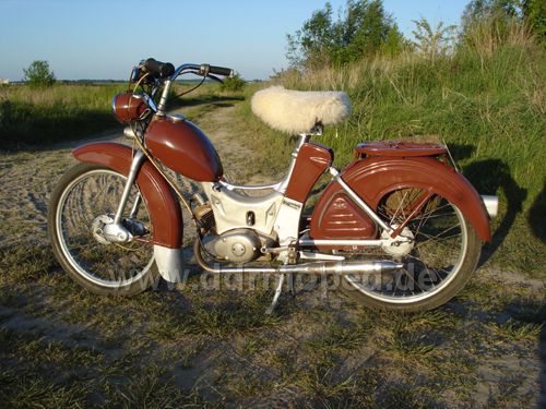

Hallo, Essi-Freunde,
jetzt ist endlich fertig und fährt auch. Die Fotos habe ich gestern, am 24. Mai 2008, gemacht. So sieht er also aus und ich bin sehr zufrieden. Das ,Heidschnuckenfell' und die ,Teil I-NVA-Tasche' sind ein kleiner Tribut an meine Bequemlichkeit. Aber er fährt sich super.
Zwei Frage hätte ich noch an euch:
Beim Fahren, so ab ca. 30 km/h, ist mir aufgefallen, dass er doch recht laut ist, obwohl mit der Abgasanlage alles okay ist. Ist das normal, oder bekommt man ihn noch ein wenig leiser?
Und ganz wichtig, welches Ölgemisch fahre ich und welches Öl ist am besten geeignet: mineralisch, teil- oder vollsynthetisch. Und woher bekomm ich es günstig. Heute sind die Kraftstoffe und Öle ja doch etwas hochwertiger als 1958. Wäre schön, wenn ihr mir einige Tipps geben könntet. wink.gif
Anbei die Fotos! Gruß Alexander
MfG joker317
Stefan
Geschrieben am: 25.05.2008, 19:33
Beiträge: 1152
Mitgliedsnummer.: 702
Mitglied seit: 16.07.2007
Joker, das ist der restaurierte Zustand.
