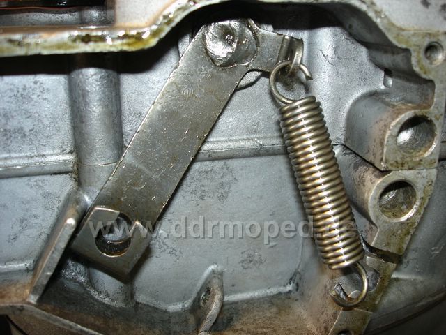

1. Kupplungsbowdenzug demontieren
2. E-Deckel ab und den Sicherungsstift entfernen
Teilnahme UT 1 bis UT 6 und UT 8 bis UT 12
UT 13 an der Küste, ich bin dabei!
Geschrieben am: 29.05.2008, 20:29
Beiträge: 7980
3. Zugfeder zur Kupplungswelle aushängen und
4. Kupplungswelle aus dem Motorgehäuse ziehen.

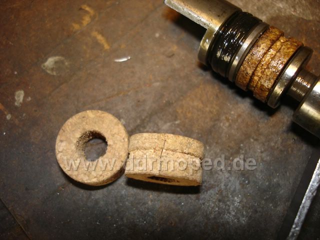

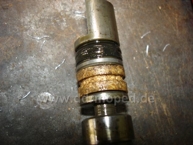

5. Neuangefertigte Korkdichtung in die zweite Rille fummeln...
und alles wieder zusammenbauen.
Ich lasse oben immer die alte Gummidichtung drin. Das bringt noch eine zusätzliche Abdichtung.
Geschrieben am: 29.05.2008, 20:36
Beiträge: 7980
Ich drehe mir die Dichtungen selbst auf meiner Drechselbank mit hohen Drehzahlen und Holzdrechseleisen:
Durchmesser: 18,5mm
Bohrung: 7,8mm
Breite: 10,0mm
Am besten eignen sich gepresste Weinkorken mit einer feinen Struktur der Korkkrümel.
Mit einem scharfen Messer wird die Dichtung für die Montage aufgeschnitten und dem Einbau steht nichts mehr im Wege. Etwas Vorsicht ist dabei geboten, dass die Dichtung dabei nicht bricht.
Die Wirkung ist echt verblüffent.

eine frage haette ich noch: hat diese rille eine bewandnis? wird dadurch nicht die dichtflaeche kleiner?^^
