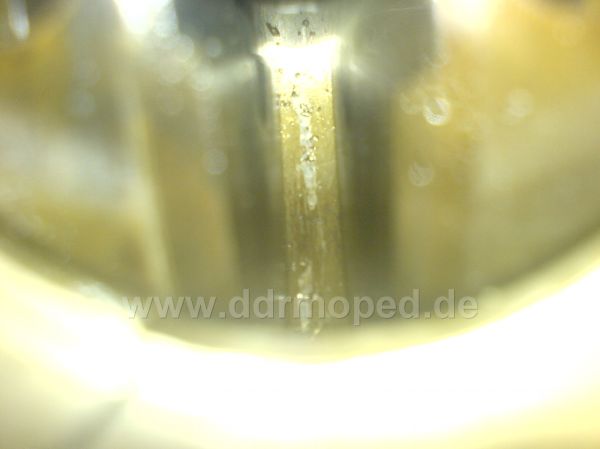

bin neu hier..un hab ein Problem mit meinem S50 Motor....
ich hatte vor ein paar Wochen so ne komische Düse vom Vergaser im Motor (also da wo die kurbelwelle ist...da ging es nicht mehr rein zu kikken...da hab ich alles auf gemacht (also zylinder ab un kolben raus...) da lag das teil da drin halt...habs dann rausgeangelt...so habsch mir gedacht alles wider friede freude eierkuchen...naja..hab dann heute nochmal reingeschaut...und jetz sind da Metallspähne von dem Ding drinnen o.O
und da is meine frage...kann ich die simme ohne bedenken wieder zu machen und los fahren (wenn ich morgen den neuen vergaaser bekomm) oder muss ich das irgendwie rausholen? und wenn dann wie??

Hi,
Dein Bild ist nicht aussagekräftig genug.
Wo sind die Spähne? Hast du das Kurbelgehäuse mal ordentlich gespühlt? Was wurde durch die Düse beschädigt?
Wie kommt die Düse da überhaupt rein und welche war es?
Grüße, Sebastian

Hi Fabi,
ich rate dir davon ab mit den Spänen im KW-Gehäuse zu fahren. Wenn es dir die zwischen den Kolben drückt kann das ganz schnell mal zu einem Klemmer wenn nicht sogar zum Kolbenfresser kommen.

also die düse...ka..die lag unten in der wanne..als ich den vergaaser sauber gemacht hab hab ich sie einfach oben wo die gassnadel rein kommt reingeschmissen...(weil das nicht mein vergasser war un die gassnadel iwie net rein wollte)
die is dann iwe da rein gerutscht..also beschödigungen hab ich keine gesehn..aber die düse war hin..verbogen unso...
was meinst du mit spülen? wasser rein?
ja deshalb frag ich lieber..is meine erste simme un die will ich net gleich putt machen^^

Hallo Fabi (falls du so heißt),
ganz oben auf der Nadeldüse ist doch noch so eine Messingkappe eingedrückt, ist die das vielleicht? Denn eine Düse kann es nicht sein, es sei denn man hat die wirklich oben in den Vergaser geschmissen.
BENZIN!!!! Was soll sont da rein???
Spülen mit Benzin und nen Magneten zum Späne entfernen nehmen bis keine mehr drin sind. Aber den Magneten nicht reinfallen lassen. dry.gif

Geschrieben am: 03.06.2008, 15:04
Beiträge: 7926
08/15-Methode ist Kurbelgehäuse mit Benzin füllen, am Pleuel anfassen und die Kurbelwelle eine Minute in beide Richtungen durchrühren. Danach unter rühren laugh.gif Benzin und hoffentlich die Späne nach vorn auskippen.
Besser ist es allerdings den Motor auseinanderzunehmen, Kurbelwelle sauber machen und das Kurbelgehäuse mit einem sauberen Lappen und Reiniger, Benzin oder Öl auwischen. Lager sauber machen und den Motor wieder zusammenbauen. Dabei könnte man gleich ein Motorenüberholung machen.

wasser laugh.gif ja okay^^
gut da mach ich benzihn rein..n bissel rühren..un dann wider raus...
ja..aber ich will den motor nicht öffnen weil ich ihn dann bestimmt net mer zusammn bekomm...

ich hab da sjetz gemacht...aber n paar späne sin immer noch drinne ..=(
wie wärs mit kompressor?? mal "reinspritzen"...was mein ihr?

Wenn wenigstens die Rechtschreibung stimmen würde...
Mit nen Kompressor kann´s was werden, aber dann ohne Benzin, sonst gibt es einen ganz großen Knall. Wenn das Messing breitgeschmiert ist, wirst du um eine Demontage nicht herumkommen. _console.gif
