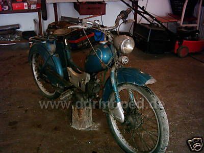

Habe mir vor kurzen ein SR2E Baujahr 1963 gekauft in Hammerschlagblau, Fahrgestell-Nr.: 10461** allerding nicht fahrbereit und auch mit bescheidenen Lack. smile.gif
In den Sommerferien habe ich vor den wieder aufzubauen, sandstrahlen, spachteln, sackieren, ebenfalls wieder in Hammerschlagblau.
An einigen Stellen habe ich zwar das Gefühl das der mal maron war aber ich will nen blauen tongue.gif . Kann es vllt sein das maronfarbene Sr2 umgespritzt wurden weil sich blau vllt besser verkaufte?
Das Blau ist wie orginal würde ich sagen mit allen Simson Symbolen und mit allen weißen pinstrips allerdins da wo schrammen sind sieht man das Maron durch und da wo die Farbe am Kettenschutz abblätter ist die rückseite des abgeblätterten Stückes ebenfalls maron.

Zum schluss noch ein Bild von der SR nicht von mir das Bild sondern vom Verkäufer, habe kein Bild wo die noch nicht auseinander genommen wurde...

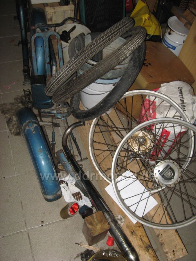

Hier noch eins, schon zerlegt und auch nur einige wenige Teile:

Also das mit dem Maron kann hinkommen, bei meinem blauen (1071764) war z.B. der Federkasten ganz unten beige.

ich habe auch einen Hammerschlagblauen, allerdings 64er.
Bei mir schaut auch an einigen Stellen maron u.a. durch!
Unsere Vermutung ist, das bei den letzten Essis einfach das genommen wurde was noch da war und dementsprechend in schickeren Farben umlackiert wurde.
So konnten alle Lagervorräte noch benutzt werden.

auf den bildern, die jetzt nicht unbegingt die beste quali haben, find ich, sieht der lack doch noch ganz ok aus? lakiererei kostet halt, und so n bissl patina hat doch auch was^^

Ich habe das auch schon bei fast allen hammerschlagblauen beobachtet das entweder Beige oder Maron drunter ist...
Und das nicht nur bei den späten sondern auch schon eher...

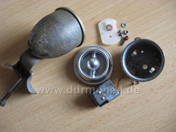

Ein Frage:
Das ist doch die Gleichstromhupe oder?
Aber wenn ich die an 6V = anschließe macht die nur einmal klack und das wars.
Ich versteh auch nicht wie die mit Gleichstron funzen soll mit Wechsestron habe ich es noch nicht probiert aber da erscheint es logischer das es auch funktionieren könnte.
Gleichstron-> Magnetfeld des Relais baut sich auf-> Anker wird angezogen => das wars
Wechselstron->Magnetfeld polt sich dauernd um (Stromnulldurchgänge)->vibrieren des ankers=>klingelgeräusch wenn er auf die menbran trifft.

hallo, und ja, das ist die gleichstromhupe, und die unterbricht sich normal selber, also wenn der anker angezogen wird, wird ein schalter geöffnet, wodurch der anker wieder zurueckfaellt, usw.... seh ich das richtig, das die hupe zerlegt ist?^^ wie hast du die den aufbekommen, hast du den rand aufgebördelt?
wenn sie bei dir nur klack macht, ist wohl etwas kaputt, oder verstellt, war bei meiner auch, aber ich hab es aufgegeben und mit ne wechselstromhupe gekauft, weil ich eh keinen batteriehalter mehr hatte...

das ist aber keine 6V, sondern eine 3 (2,5)Volt Hupe! Steht auch drauf wink.gif

2,5V steht drauf aber in den Batteriehalter kommen doch 2 Batterien. huh.gif
Na zumindestes habe ich es zum Anfang auch nur mit einer Batterie getestet und da hat es nur einmal klack gemacht und nichts weiter dann bin ich auf 2 Batterien gegangen (gut sind kleine 6V rolleyes.gif ) und auch nur ein klack. Anker wurde angezogen das wars.
Wo soll denn da was verstellt sein? _uhm.gif Man kann den e-Magneten+Anker doch nur dichter an die Menbran ranschrauben oder gibs da noch andere Möglichkeiten hmm.gif
Und wie unterbricht sich der den selber? Weil im/am "relais" ist da ja sowas nicht, müsste ja nach dem Prinzip des wagnerschen Hammers funtzen?
