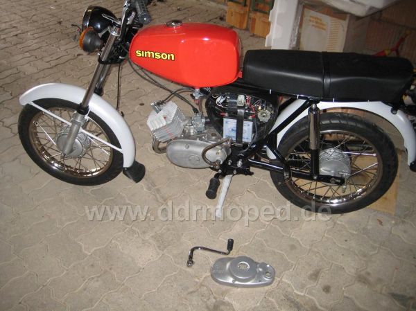

MTI
Geschrieben am: 21.06.2008, 11:01
Beiträge: 197
Mitgliedsnummer.: 944
Mitglied seit: 24.11.2007
Ein genaues Messinstrument wird der Orginale Tacho nie werden ;-)
Aber er ist wirklich genauer geworden (Hatte einen genauen Digital-Tacho zum vergleich) und die Nadel ist wesentlich laufruhiger geworden.. Kein Wackeln und Zittern mehr..
Hier ein Bild von meiner S50.. Da ist aber noch keine Welle am Tacho... Aber der Antrieb ist montiert ;-)
Edit:Da haben wir wohl gleichzeitig gepostet :-P Sieht doch gut aus! So muss das sein ich denke die Achse hängt an irgend einer Stelle.. Wackel mal ein bisschen an allem.. Evtl. hängt die auf dem Rand eines Radlagers fest oder so..
