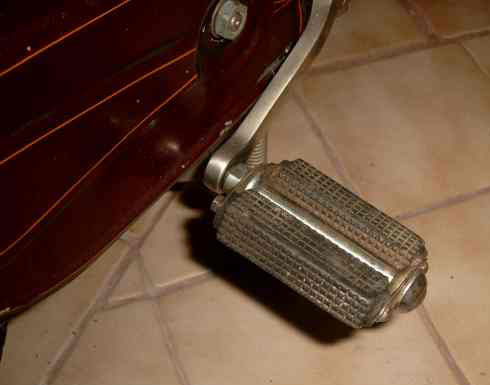

Damit entfielen dann auch die Tretstrahler in den Pedalen.
Also SR 2E generell, egal ob vor oder nach 1962 Baujahr habe ich noch nie mit Pedalen ohne Reflektoren gesehen. Wie sollen denn diese Tretpedalen aussehen? Foto? hmm.gif

ich habe hier neben mir einen stehen in marone Bj.62. wahrscheinlich 3. Quartal.
Der ist original. Originaler gehts nicht. Dort sind die Pedale dran.
Ich werd mich mal bemühen, meine Camera zu aktivieren.... heute noch.

Hier erst mal das Pedal:

@ Norbert: Da muss ich dich enttäuschen, das ist eine normale Pedale fürs Fahrrad! Mache auch noch ein bisschen Kunstradfahren und habe sowelche an der Saalmaschine, am Einrad waren sowelche dran, nur total verschlissen.

@ Toni,
glaub es mir, die waren original dran. Ich bring Dir auch noch von , sagen wir ein Dutzend anderer SR 2 Fotos dieser Pedale. Die wurden mit dem neuen Rücklicht verbaut. In der "Übergangszeit" 2. Halbjahr 62 war aber scheinbar alles möglich. rolleyes.gif

also lt. der ersatzteilliste sehen die pedale anders aus. aber kann schon sein, dass es die originalen sind. an ebay kann man sich ja auch nicht orientieren, was da fürn scheiss verhökert wird. wenn die leute nur wüssten, was sie da zu horrenden preisen kaufen :-)

Ich werde mal, wenn ich denn in meine Garagen reinkomme, versuchen , ein Foto von den Pedalen (den originalen) mit Rückstrahlern zu machen. Das wären dann die, die Du meinst.
Es gab bei den SR 1 die "schmalen", die wurden ab Rahmennummer 30.001 wohl eingestellt. Dann gab es (beim SR1 und beim SR2) die Pedale mit Rückstrahler, wie wir sie kennen. (Das Foto mach ich schon noch... wink.gif ) Und dann kam die Umstellung 3.Quartal 62 auf das neue Rücklicht. Ab dann gab es Pedale ohne Rückstrahler.
Das ist ungefähr ab Rahmennummer 920xxx. Genau kann das (so glaube ich zumindest) keiner sagen.
tonis Aussage: Fahrrad. kann ich so nicht stehen lasen. Es gab keine DDR-Fahrräder mit Pedale ohne Rückstrahler. Freilich sind die Gewinde dieselben....
