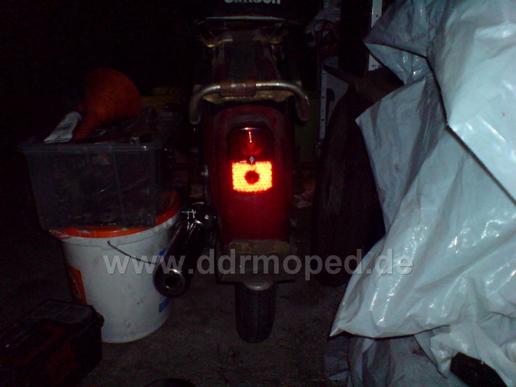

also mein SR4-2/1 hat das Problem das das Hinterrad zu weit rechts ist wen man dahinter steht und zum Tank schaut.
habe heut schon schwingenlager neu gemacht doch es ist weiderhin das Problem da.
kann mir bitte bitte einer sagen was da das Problem ist.
über euer hilfe wäre ich euch sehr dankbar.

Wenn das Schwingenlager okay ist und die Räder vorn und hinten fluchten
kommt nur ein verbogenes Hinterschutzblech oder eine verzogene Schwinge als Ursache in Betracht.
Überprüfe das mal...
MfG Thomas.

das habe ich alles schon getestet.
schutzblech ist gerade.
Hab eine andere schwínge eingebaut um zu testen doch da ist es genau so.
Hab irgentwie das gefühl als wen zwischen hinterrad und mitnehmer noch was hin muss damit es weider nach links kommt.
das Problem ist, ich habe letztens 2 zerlegte stare gekauft um sie vor dem sicheren tod zu bewahren. hab dann angefangen einen zusammen zu bauen so das wirklich alles funktioniert damit ich ihn danach wieder aus einander bauen kann
um ihn dann in aller ruhe zu restaurieren. nun weiß ich nicht ob die teile die dazu waren original star sind oder nicht.
wie gesagt das rad ist viel zu weit rechts.

Wie haste denn deine Spur vermessen bzw. woher weißt du, das du einen Versatz drin hast? Überprüfe auch mal, ob dein Rad 100% mittig eingespeicht ist. Man kann es ohne Probleme auch außermittig einspeichen.
Gruß Hille

wen das hinterrad drin ist ist rechts vom mantel zum schutzblech Als Beispiel: 2cm blatz, und links sind es 7 bis 8 cm

Hast Du schon mal ne lange Latte oder ein Richtscheit an beide Räder gehalten und damit geprüft, ob die Spur stimmt? Wenn die Spur stimmt, liegt die Latte an Vorder- und Hinterrad jeweils vorn und hinten am Reifen an. Wenn das nicht möglich ist, hast du wirklich irgend nen Versatz drin.

So hab gerate mal ein nagel neues richtscheid genommen.
Das einzige was ich nun noch vermute ist das das hintere schutzblech sowie die schutzblech aufnahme am rahmen verbogen ist. sad.gif sad.gif
da wen man die sitzbank abbaut, das schutzblech komisch nach rechts und links hängt habe versucht es einzustellen doch es will nicht so wie ich es will. mad.gif
Schaut zwar nicht schön aus, aber die haubtsache ist man wirt bei regen nicht nass _clap_1.gif

Siehste, die Spur scheint schon mal zu stimmen, das ist das Wichtigste. Vorausgesetzt, der Rahmen hat keinen weg, ist das ganze erst mal ´n optischer Mangel, der aber auch irgend eine Ursache haben muss. Löse doch noch mal alle Schrauben, die das Schutzblech halten, und versuche es in die Richtung zu bringen, in die es gehört. Viel Spaß und Erfolg dabei biggrin.gif
