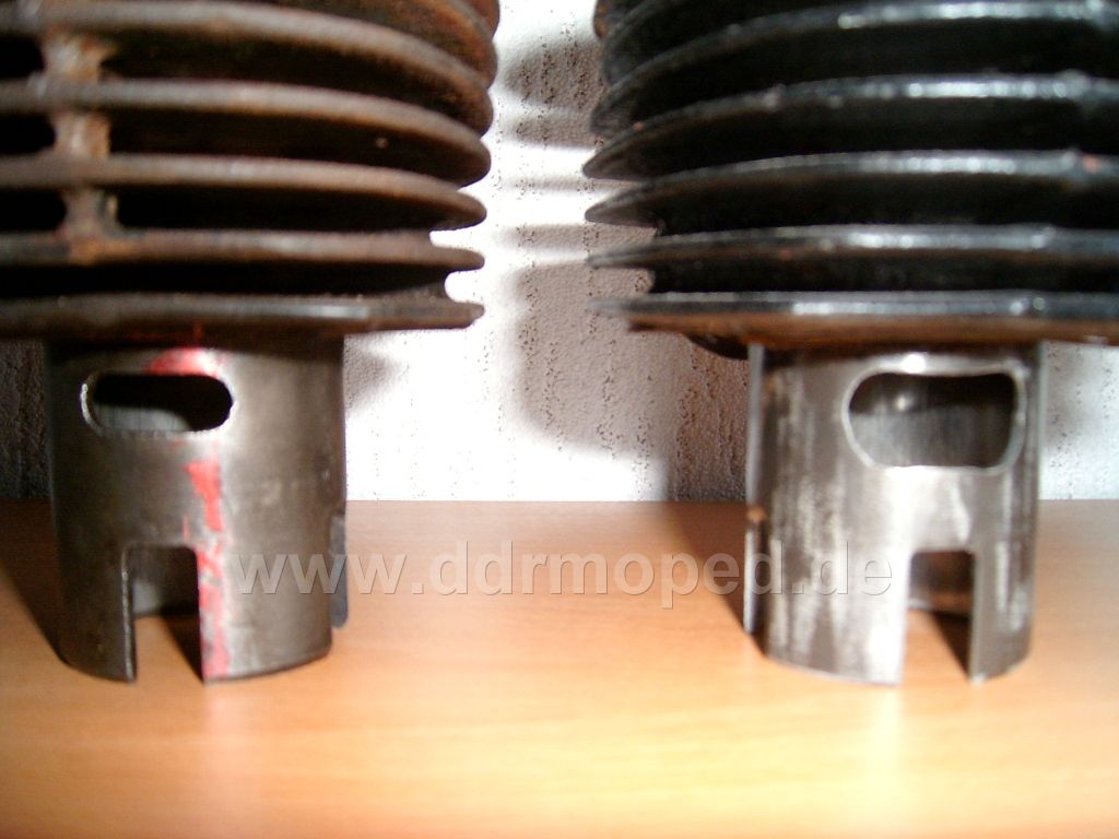

Mir ist aufgefallen das mein SR1 auf langen
Sträcken plötzlich aus ging. Ich habe den
Schalter auf Stufe 1 gestellt und es läuft wieder.
Aber wen ich Licht einschalte geht er wieder aus.
Nach einer langen Pause funktiniert wieder alles.
Den Vergaser und die Zündung habe ich kontrolliert,
alles bestens. Nun habe ich den Kolben und den Zylinder
angeschaut und siehe da, der Einlasskanal ist viel größer
als normal.

Hört sich eher nach einem thermischen Zündungsproblem an. Der Einlass sieht nach Spatz-Zylinder aus, oder da hat Einer rumgefeilt.

Mit solchen Zylindern kann ich auch dienen. Dein linker ist vom SR1 und der rechte könnte vom KR50 sein.

Auf das Motorausgehen hat dies aber keine Auswirkungen. Aber das mit dem Licht ist eine Sache für sich. Das hatten wir auch schonmal:

Ja sind eindeutig Feilspuren zu erkennen
